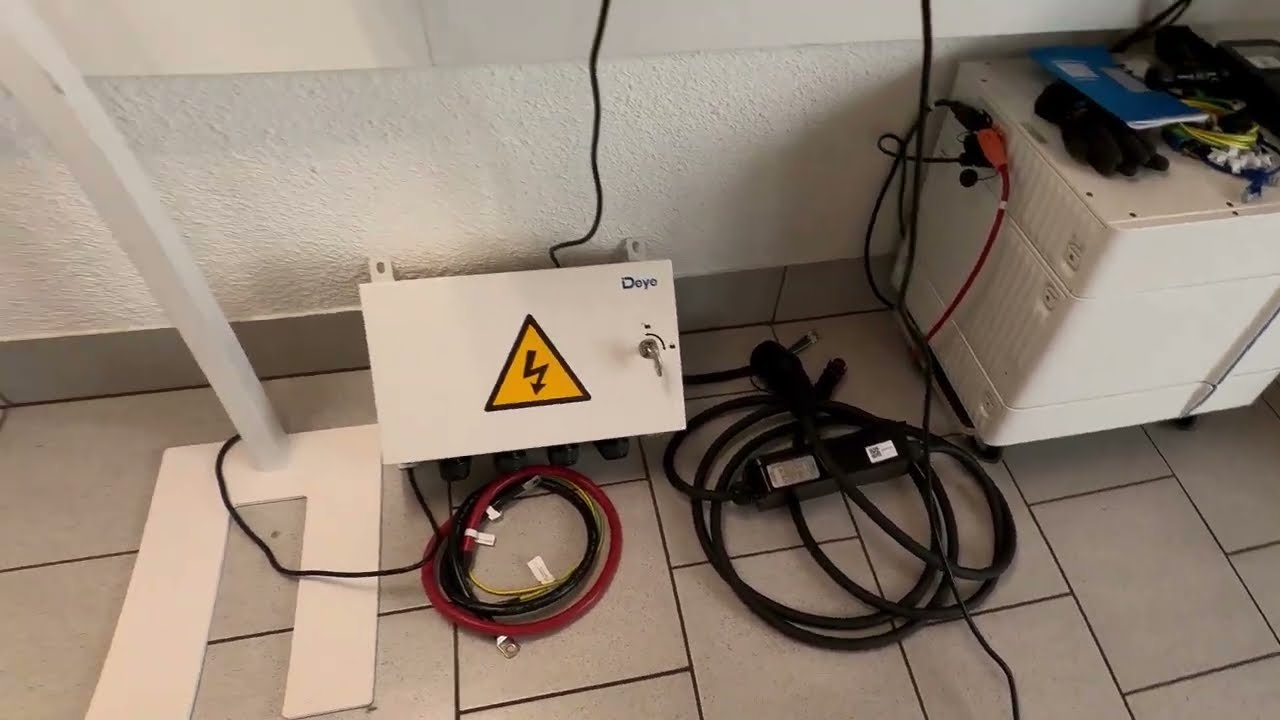

auf meinem läuft die 1135er seit zwei Jahren... ich hab keinen Grund das zu ändern solange die Deye Wireless geschichten (die EVSE, der LoRa Sender und das Smart-Relais werde ich mir holen) noch nicht bei mir aufgeschlagen sind.

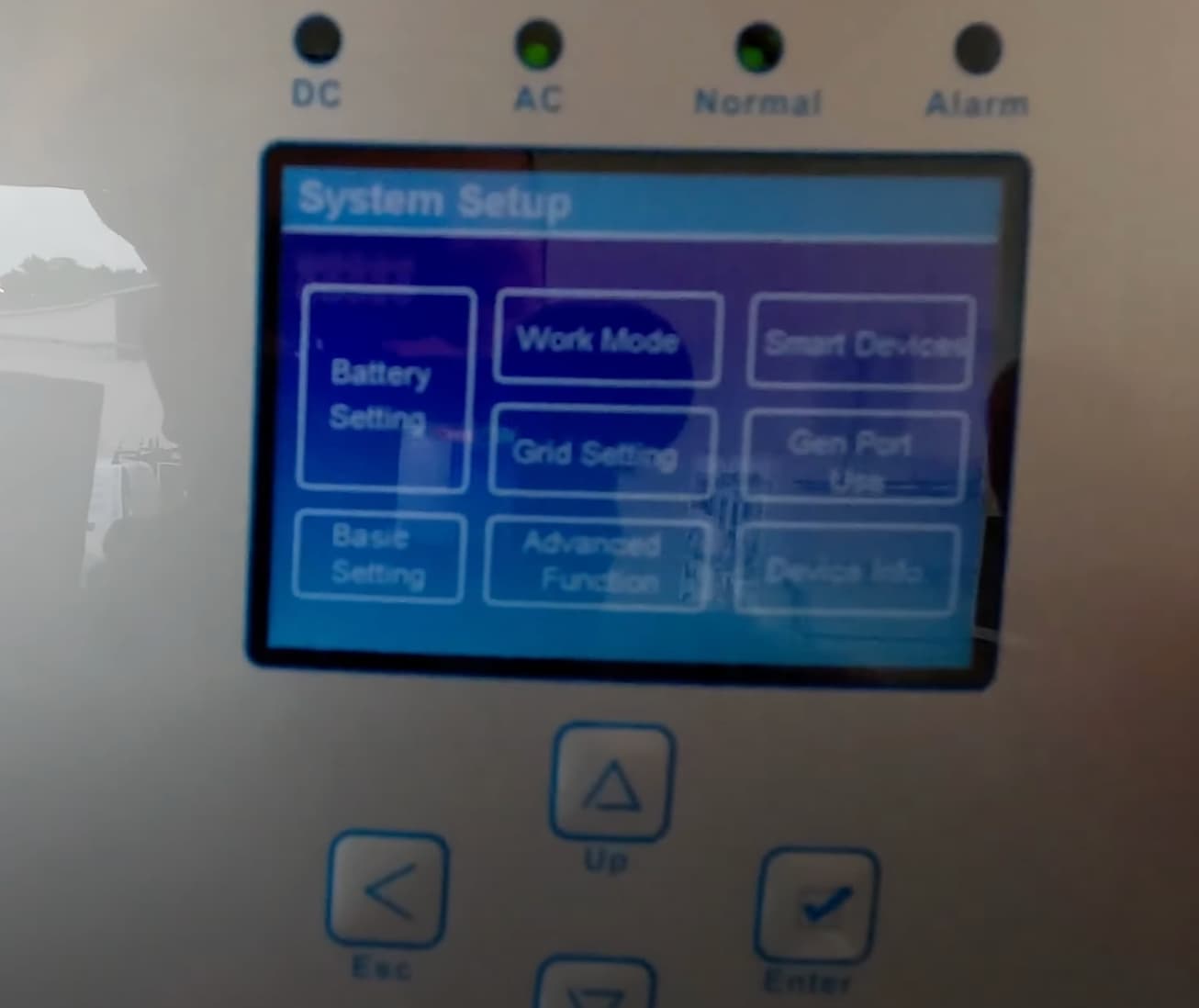

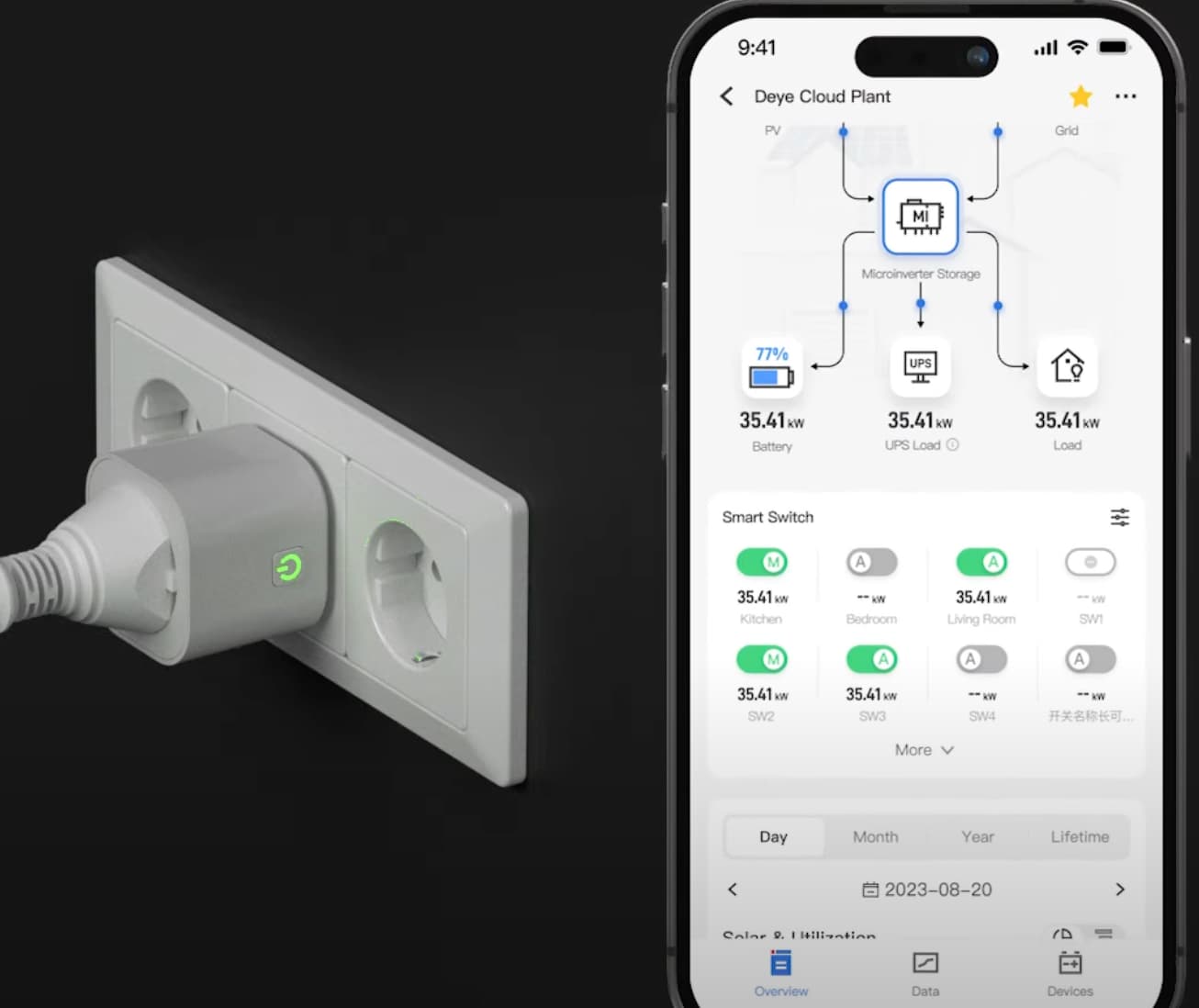

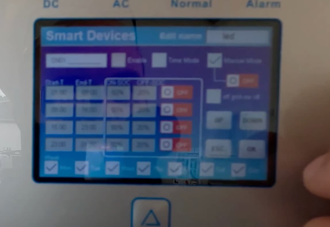

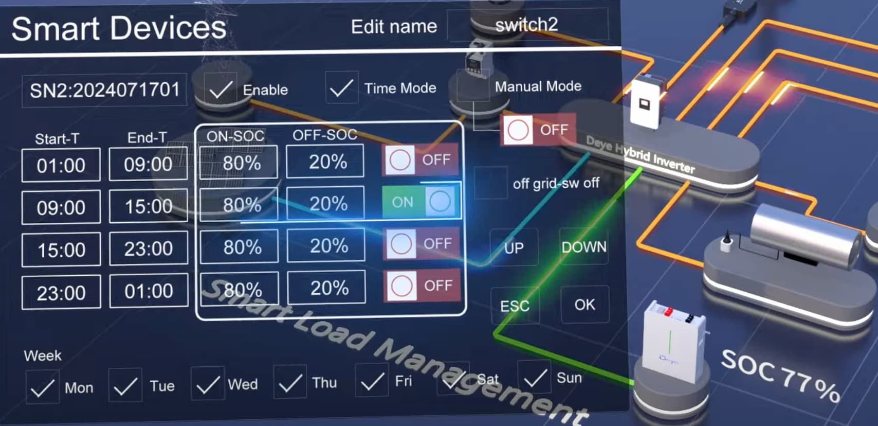

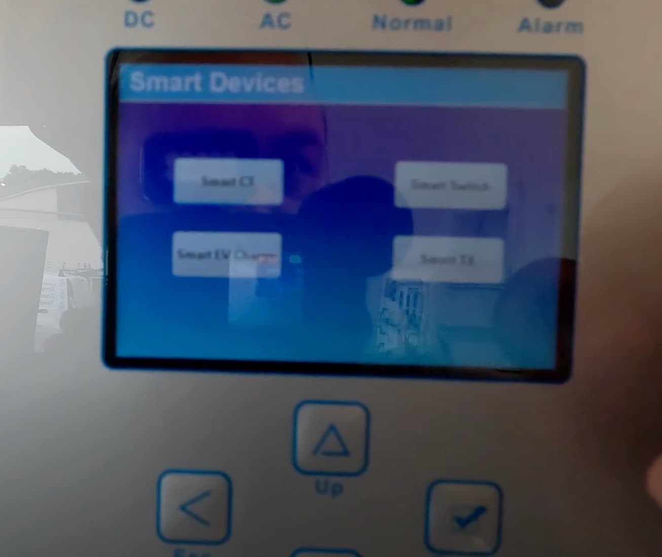

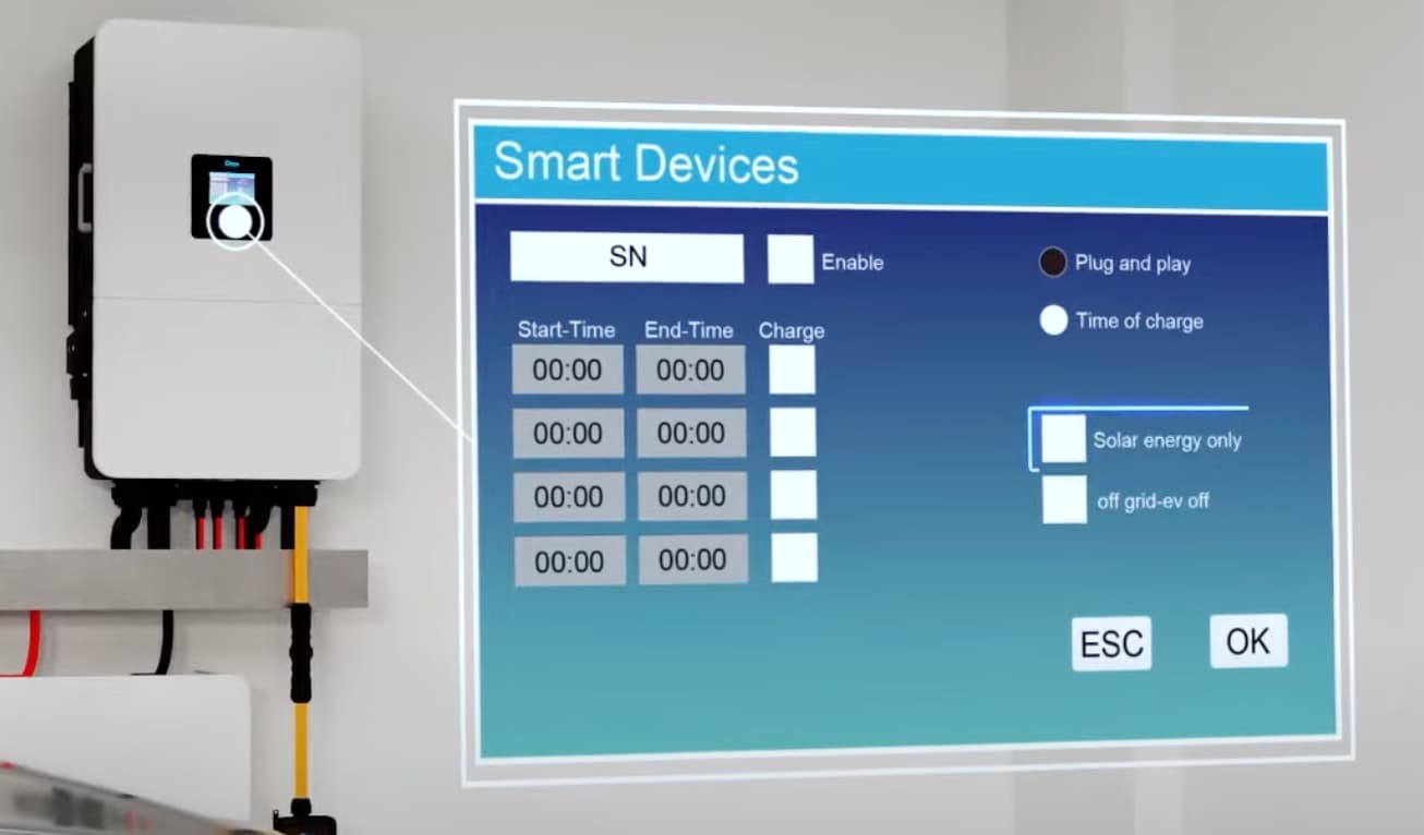

Wireless Geschichten ? das hier halt was in der Firmware noch nicht drin ist....
oder auch nicht... denn Null bedeute ja im WR Fall nicht Null, sonder bezogen auf die Last halt 250W oder 538W aus dem Akku zu erzeugen um den Verbrauch zu kompensieren. Das ist einfach eine Rechenaufgabe. Wenn ich also in der Nacht 340W Verbrauche und ihm mit dem Offset sage, erzeuge nicht 340W sonder 20W (-20W Einstellung) mehr aus dem Akku nach AC.
zu "Smart Devices" mit dem ON-SOC und OFF-SOC hört sich gut an, mal sehen wie das dann arbeitet.
