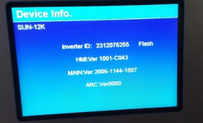

PW Abfrage kam , C043 / 1144

C037 1139 1807

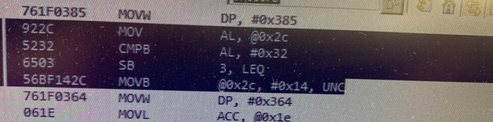

Ab Software 1139 wurde eine Funktion eingeführt, die den Wert des Registers 104 prüft und, wenn dieser kleiner als 20 ist, 20 schreibt. Man kann die Logik so ändern, dass, wenn der Wert größer als 20 ist, 0 geschrieben wird. Ich habe eine solche Modifikation an sw1172 ausprobiert und sie funktioniert, man kann über Modbus z.B. -20W einstellen.

So sieht diese Funktion im Assembler aus.
Könntest du bitte für Normalsterbliche, die keine Programmierer sind, mit einfachen Worten erklären, wo und was du manipuliert hast?
Da ich kein Deutsch kann, verwende ich einen Übersetzer. Ich hoffe, Sie verstehen mich. Bei Software 1135 war es möglich, den Wert von -20 W auf Null zu setzen und über Modbus zu exportieren (bis 0x7fff ist ein positiver Wert, von 0x8000 bis 0xffff – ein negativer Wert). Ab SW1139 können Sie dies nicht mehr tun, weil der Wechselrichter 20 W eingibt (es ist möglich, dass die Ingenieure von Deye dieses Forum lesen). Ich begann, diese Softwareversionen zu vergleichen und fand eine Funktion, die den Wert von Register 104 überprüft und wenn er < 20 ist, schreibt sie 20 in dieses Register. Da es keine Möglichkeit gab, diese Funktion abzuschalten, habe ich sie folgendermaßen geändert: Ich überprüfe Register 104 und wenn > 50, schreibt es 20 und dank dieser Änderung können Sie jetzt den Wert von -20 W - 0xffeb mit einem Modbus-Befehl eingeben.
Es ist interessant, was du erzählst, aber wenn ich ehrlich bin, habe ich nicht verstanden, wo und was du geändert hast. Du hast unterschiedliche Firmwares miteinander verglichen. OK. Die Bin-Dateien? Also den kompilierten Maschinencode? Oder hast du den Quellcode? Soweit ich weiß, lässt sich aus der Bin-Datei der Quellcode nicht generieren. Hast du die Änderung in der Bin-Datei vorgenommen und anschließend die Datei in den Inverter geladen? Ich bin kein Programmierer, aber ich dachte, dass, wenn der Code geändert wird, auch die Prüfsumme angepasst werden muss. Das Zielgerät überprüft die Prüfsumme. Wenn sie nicht passt, wird der Code nicht angenommen, da er manipuliert wurde.
Es ist genau so, wie du geschrieben hast. Ich habe diese Funktion in der Bin-Datei geändert, den CRC berechnet und auf den Wechselrichter hochgeladen. Die Bin-Datei habe ich zuvor in Assembler-Code konvertiert.
Magst du deine manipulierte FW mit der Allgemeinheit teilen? Also hier hochladen.
sw1172 oder andere Version? Ich frage, weil ich jede Version vorbereiten kann.
