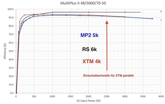

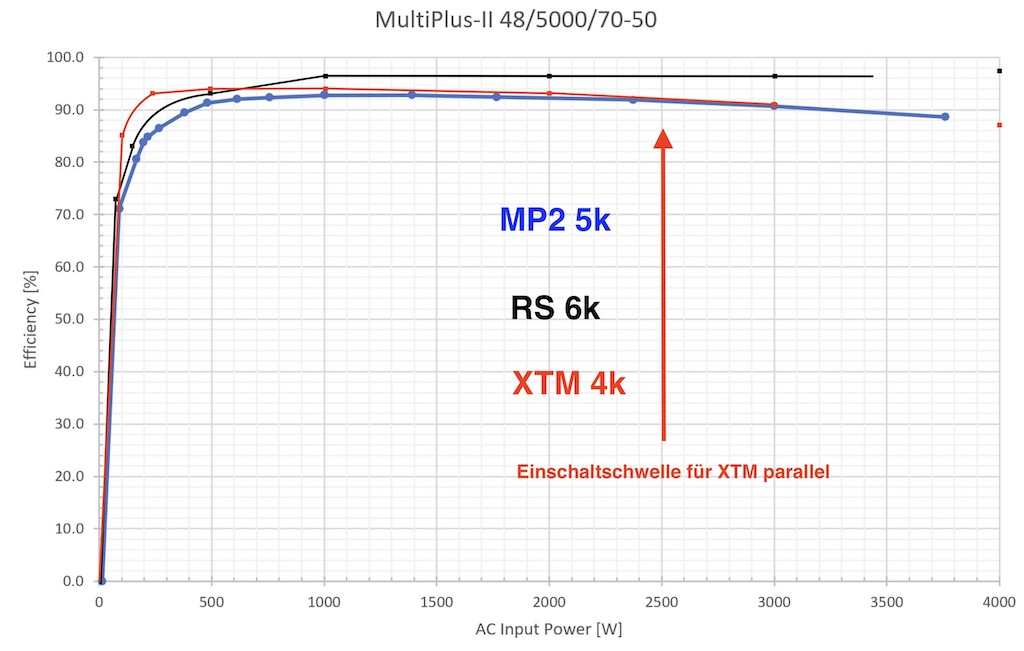

Ich habe mal die Wirkungsgrade von MP2 5k, RS 48/6k und Studer XTM 4k in ein Bild eingetragen.
Keine qualifizierte direkte Vergleichsmessung, aber das Grundprinzip sollte erkennbar sein.
Die Einschaltschwelle für den XTM ist wichtig, da vorher mögliche parallel geschaltete XTM im Standby Modus extrem sparsam sind. Bei Victron saufen die parallelen dzrchgängig.

tausend Dank für Deine Messung (würde Dir am liebsten dafür mehrere Herzen geben:)) Das der RS sogar “besser” bzw. noch effizienter läuft als der XTM hätte ich mir nicht träumen lassen.

Wenn man relativ hohen Verbrauch hat, gewinnt klar der RS im Doppelpack o.ä.
In den laaaangen Winternächten und falls da der Verbrauch gering ist, gewinnt klar XTM. Der hat für MICH jedoch das Problem, das er einspeisen könnte. Und solange ich noch einen Edis-Zähler habe ist mir das zu heikel. Aber sein großer Vorteil ist eben 14 W Nulllast auch bei 3 Geräten parallel. Während der RS 40 W Nullast bei vergleichbarer Leistung abfordert.
