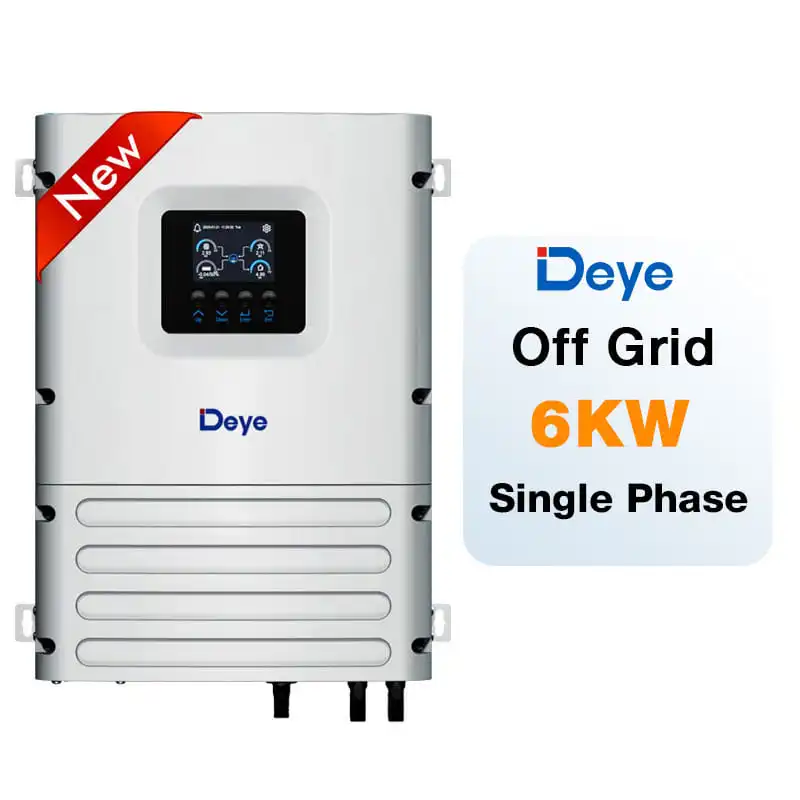

Es gibt seit einiger Zeit auch Deye die man nicht an das Grid anschliessen kann, das der Markt für solche hier in Europa eher klein ist sieht man am fehlenden Angebot der einschlägigen europäischen Seiten.
Aber geben tut es solche
und billiger sind sie auch
