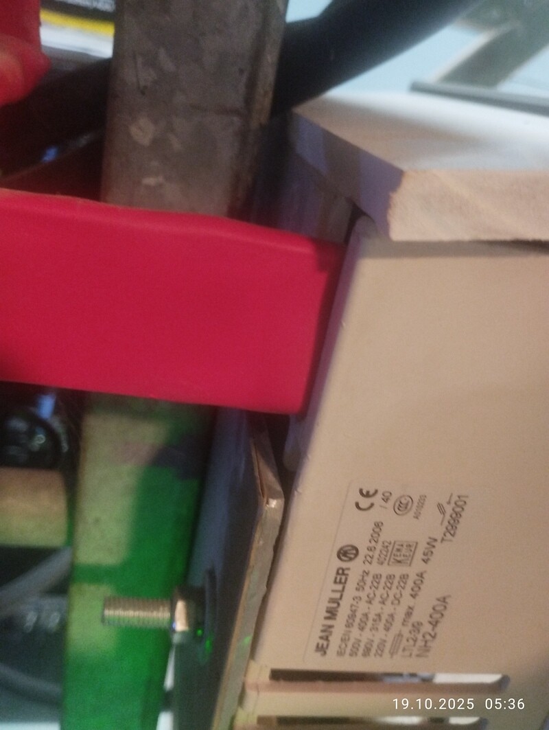

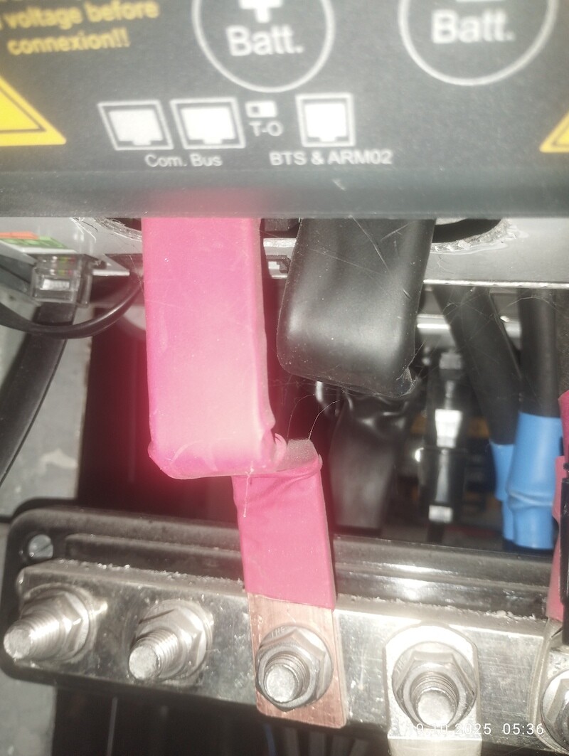

Sammelschienen
Das verstehe ich auch nicht, vor allem da ich in jungen Jahren Trafostationen mit fetten 10cm Sammelschienen gebaut habe. Deshalb hab ich mir ein paar Meter Cu-Schienen bestellt und die Geräte so dicht wie möglich an die Busbar gebaut. Hab dabei auch gleich ein paar Sicherungen weggelassen. :wink:
Ergebnis für den 400A NH02-Lasttrenner Anschluß und den 120A MPPT-Anschluß:
Weil es unpraktisch, kompliziert ist und einen viel zu großen Auwand bedeutet, komplett übertrieben ist. Eventuell kann das bei hoherer Leistung vorteilhaft sein, eher nicht im Privaten. Im Job an der Trennsäge um Kupfer passend zu zerstückeln lernte ich, wie angenehm Litze ist.....
"Busbar" Dingdong wir auch zumeist völlig untertrieben. Da sitzen gern kurze 30cm Fetzen, von denen meterlange Wäscheleinen die Verteilung übernehmen.
Das vernünftig kombiniert liefert horizontal zur Verteilung lange Stromschienen, mit kurzen Strippen zum WR/Akku usw. die zumeist nebeneinander aufgebaut sind. In meinem Fall - vermutlich unter 30cm und zwischendrin ein paar LS Schalter. Statt Kupferschienen könnte man auch starre Litzen verwenden - ist ja ne Art Rundschiene :joy:. Aber irgendwie benutzt die Masse lieber Flexibles - warum nur.....
Es gibt keine Virbrationen und gerade da sind flexible Litzen zur Entkoppelung auch geeigneter. Auf Kabelschuhe kann beim Schienenanschluss mit entsprechenden Klemmen verzichtet werden, an Sicherungen mit entsprechendem Anschluss ebenso.

Ganz genau so (also vom baulichen Prinzip) schwebt es mir vor, habe noch diverse Strangkupferstücke aus alten Projekten blos zwei Lange werde ich kaufen müssen, aber die sind tatsächlich günstiger als die gleiche Menge gepackte Litze und Metallbau ist ebenfalls ein Hobby (öliges ist mein Ausgleich zur beruflichen IT:))
Danke natürlich auch Vavuum aber ich hab da Einwände, schau wir reden hier von einer festen örtlichen gebundenen Installation also baut man das für die Ewigkeit + einen Tag :slight_smile: So und wenn Du eine Verbindung z.b. schraubst ohne irgendeine Art der Sicherung dann ist die damals feste Schraube nach 10 JAhren plötzlich lose. Das passiert weil ganz normale Temparaturschwankungen die man gar nicht verhindern kann, gepaart mit verschiedenen Materialien auch ein unterschiedliches Ausdenen und Zusammenziehen zur Folge haben, diese lockern jede Schraube, wenn nur genug Zeit vorhanden ist. Und quetscht man jetzt tausende Litze in einen Kabelschuh unterliegen Schuh und Litze genau dem was ich gerade über die Schraube gesagt hab. Tatsache ist, fester kanns unmöglich werden, loser wirds hingegen absolut sicher. Geschraube Kupferschienen mit Schraubersicherung und Federring z.b. ist 20 Jahren noch genauso fest wie heute.
Und Vibrationen müssen keine Erdbeben sein … allein das Laufen vom Lüfter, die Schwingung ggf. fest mit Gehäuse verdeuter Spulen … das sind alles Vibrationen und eine Schraube kannst ggf. noch nachziehen, so ein gepresster Stecker oder Schuh wird nur langsam schlechter bis man ihn abschneidet und neu macht - wenns nicht anders geht oder flexibel sein muss (Türe etc.) dann muss es Litze sein sonst würde ich Kupferbarren immer vorziehen. (Aber ich seh ja selber das i.d.r. gepresst wird, deshalb fragt ja danach :)) Also Deine Antwort ist schon OK so :slight_smile: und wahrscheinlich ist das was ich mich möchte nicht zwingend notwendig, werds trotzdem so machen. Wollte nur ausschließen das ich etwas übersehe was stark für Litze spricht.
