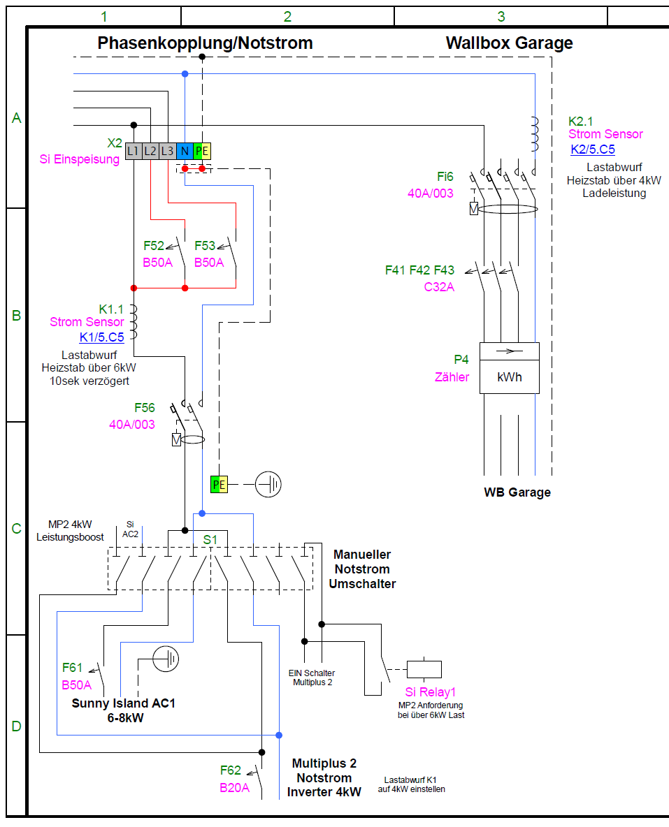

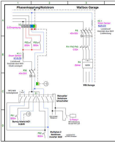

bei mir siet das so aus(ich habe kein netz)
ein sma sunny island 8.0-13 ist mein haupt inverter er hat 25w eigenverbrauch und ist mega effezient bis 1-2kw last.
dauer kann er 6kw mit ca 90%eff und für 30min 8kw.
wenn das nicht reicht schaltet der intern ein relais (z.z. ist das eingestellt ab 6kw für 5min) einen multiplus 2 5000 der mit 4kw am generator port des sunny island hängt und dessen dauerleistung von 6kw auf 10kw verstärkt
damit habe ich einen 10kw dauerlast 230v inverter mit nur 25w eigenverbrauch.
sowas gibt es nicht zu kaufen
es hängt noch ein sunny boy 5kw ac pv wr dran, somit habe ich bei sonnenschein maximal 15kw zur verfügung.
der mp2 5000 ist aber nicht nur ein booster sondern auch ein eigenständiger inverter der beim defekt des si 8.0 von hand umgeschaltet werden kann.
ich lade ein e auto mit 7kw damit problemlos beim zuschalten des mp2 gibt es kurz nen frequenzsprung und der e autolader hört auf zu laden dann startet der aber wieder von selbst nach ein paar sekunden.
alle anderen verbraucher haben mit der umschaltung keine probleme.

Also ja, er hat nur 25W Verlust (Eigenverbrauch) bis 6KW. Plus die Verluste bis auf 10% Verlust bei 6KW Last. Und dann kommt der Eigenverbrauch der zugeschalteten Wechselrichter dazu ab 6KW. Alles einphasig.
der mp2 läuft ja nicht 24h sondern vielleicht 1-2h und auch nur ein paar mal die woche da kann man den eigenverbrauch und die effezienz vernachlässigen.
