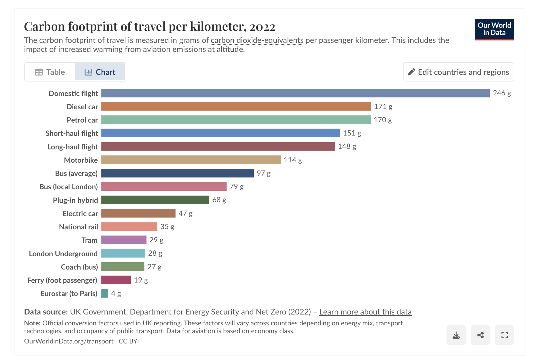

Hört man oft, ja. Aber Start und Landung machen wohl einen großen Teil aus.
Kurzstreckenflüge verursachen pro Kilometer mehr CO2-Emissionen als Langstreckenflüge. Dies liegt daran, dass der Start- und Landevorgang einen hohen Treibstoffverbrauch verursacht, und dieser Teil des Fluges bei Kurzstreckenflügen einen größeren Anteil an der Gesamtdauer ausmacht.Obwohl Langstreckenflüge insgesamt mehr Treibstoff verbrauchen, sind die Emissionen pro Kilometer bei Kurzstreckenflügen aufgrund des Verhältnisses von Start/Landung zu Reiseflug höher

Abgesehen davon daß ich Kurzstreckenflüge von Ö Dorf zu Ö Dorf 300 km z.B für völlig überflüssig finde herscht dort demnach wirklich Handlungsbedarf, bis zum Verbot, sage ich mal als Inhaber eines kleinen Sonderpilotenscheines.
