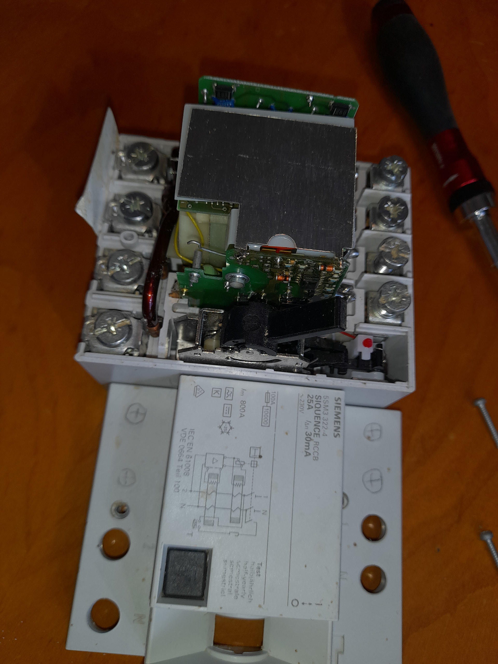

Nebenbei. Interessante Preispolitik. 4 Bohrungen und es wird aus 1 phasig ein 3 phasiger daraus. Der liegt schon lange einbau bereit rum. Jetzt wird aber Zeit. Scheint vollwertig zu sein. Wird natürlich getestet. Die anderen Phasen sind ebenso bestückt.
Na wenn du weißt was du tust.. ich hatte mir vermutlich bei einem sicherheitsrelevanten Teil wie einem FI die 50€ (edit 32) rausgelassen und das in original gekauft
Ich brauche ihn auch nur einphasig. Der Gag geht weiter. Der Draht durch den Wandler und dann die ganze Kontaktbrücke dürfte locker auch den 40 A abdecken. Kontakte sieht man nicht vollständig. Dazu bin ich aber aus der Fi Produktion viel zu lange raus um hier noch Werte im Kopf zu haben. Und nur zwecks Vergleich einen 40A zu kaufen ist mir der viel zu teuer. Gut, für die Kontakt Analyse reicht die Standard Version.
