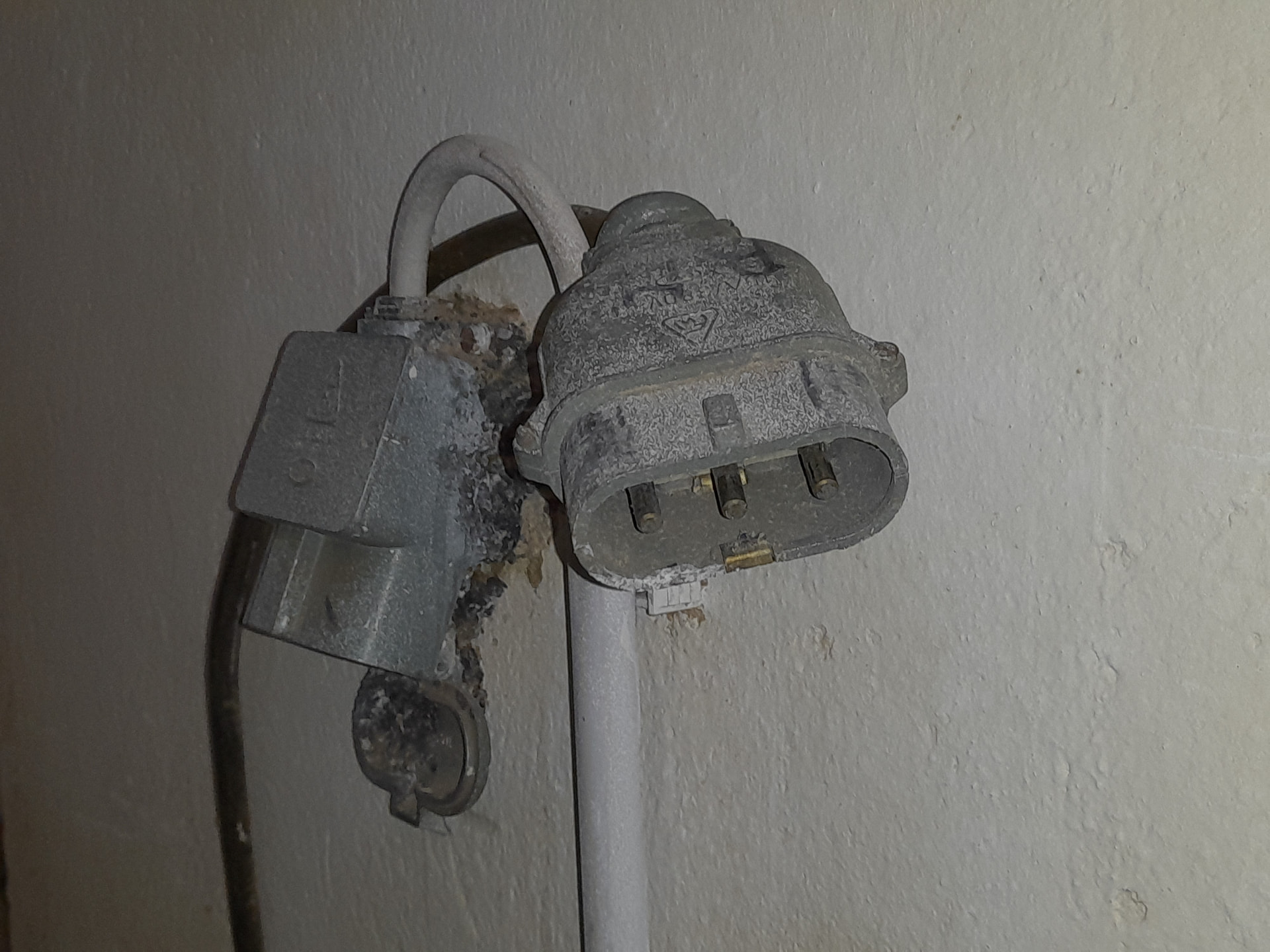

Ich kann mir nicht vorstellen was du da beschreibst, mach mal Bilder!
Das war der übliche Kraftstrom Anschluß, vor 50 Jahren. Am Alu Stecker unten sieht man eine Kontakt Zunge, die kann nur für Erde sein. Egal, hat ja nix mit dem Fehler zu tun.

Wahnsinn, solche kenn ich nur mit 4 Stiften, das Teil gehört in ein Museum.

Krass. Wo wohnst du ? Solche Stecker habe ich in meinem ganzen Leben noch nicht gesehen und ich mache den Job seit 50 Jahren. (bzw machte bin jetzt in Rente) Kenne ähnliche aber wie wdomi schrieb mit 4 Stiften.

@ Stefanelo, verrate ich besser nicht sonst drehen sie mir noch den Strom ab :wink: Diese Art Stecker habe ich früher oft gesehen, ob 3 oder 4 polig? Jedenfalls ist hier der Kraftstrom mit 4 Leiter Kabel verlegt. Ich verwende gerade noch eine Steckdose für eine Bohrmaschine.

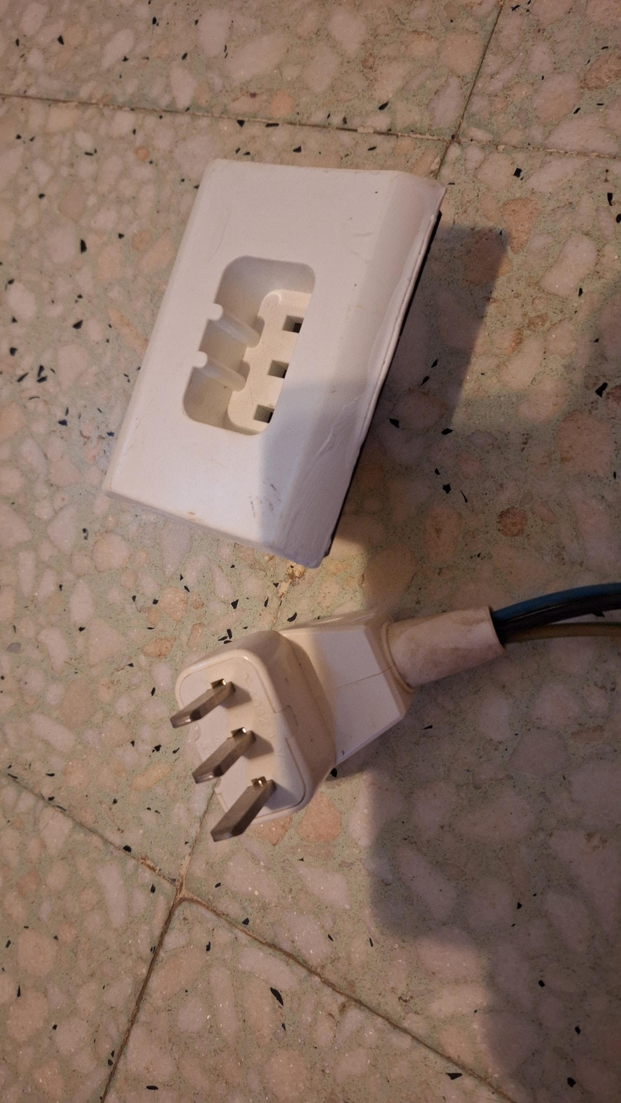

so sieht heute noch ein Herdanschluss in Spanien aus. 230V 25A

OK. Aber leg die Bauerntod/Witwenmacher Steckdosen still die heissen nit umsonst so
Der dünnere 5. Leiter war für strassenicht. Du hast TT und dein PE (NICHT PEN!) hängt ziemlich frei. Du darfst keinen Strom über den 4. Leiter hängen an den Bauerntod Steckdsen. Das Gehäuse hängt nur an PE, nicht am Netz
