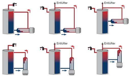

Was tun, wenn der Platz nicht reicht?
z.B. so Heizstab-Steuerung PV-Überschuss - #6 von phoenix_83
und ohne Pumpe wenn noch ein paar zusätzliche Anschlüsse vorhanden sind
