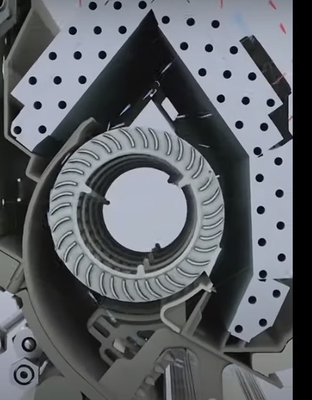

Gibt es evtl. irgendwo ein Bild von einem Querschnitt einer Perfera? In dem Video welches hier gepostet wurde sieht es ja so aus als ob es garkeine komplette Wanne unter dem Verdampfer ist.
Das wäre gut. Dann wüsste man wo das reinigen Erfolg bringen könnte.
Ich denke die Daikin Modelle sind alle ähnlich, in dem Video hier sieht man die Teile bei ca. 12:00
