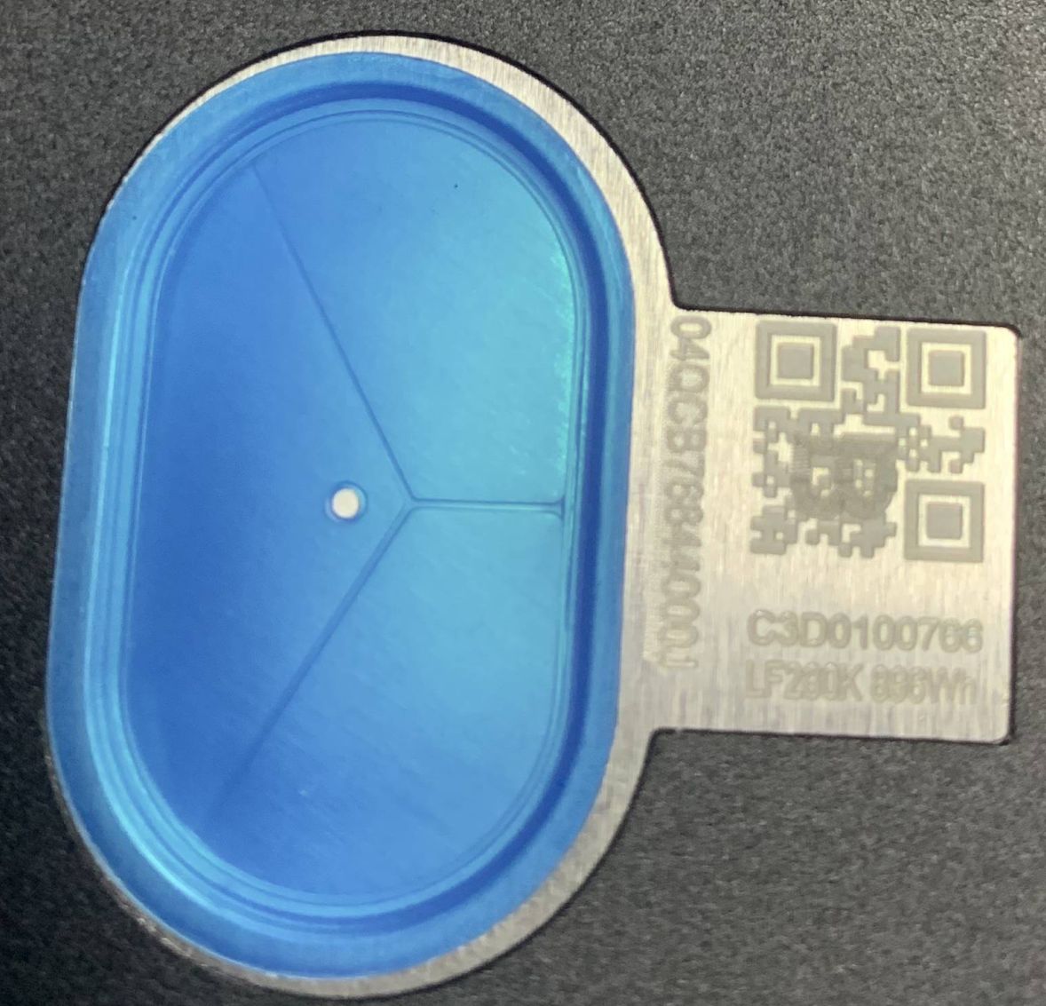

Nein, ich habe keine Info dazu, aber einen Denkansatz. Ausdrücklich nicht als Spekulation zu betrachten!
Bevor der Kennzeichnungsbarcode veröffentlicht war, hat man im Markt echte neue Zellen gehabt, möglicherweise sehr wenige, der überwiegende Rest war refurbished, in verschiedenen Qualitäten.
Es gab gutaussehende Zellen, es gab mechanisch beschädigte. Es wird auch welche mit beschädigtem Sackloch gegeben haben, die kann man durch aufschweissen des Bolzens reparieren. Ich denke, diese Schweissung ist am fertigen Akku möglich, vielleicht mit Laser unter Schutzgas. Ich glaube einerseits nicht, dass dieses Aufschweissen ein Beweis für Aufarbeitung ist. Andererseits soll man auch die Grade A mit Bolzen bekommen, was darauf hindeutet, dass die Aufschweisserei möglich ist.
Im Ergebnis gab es billige und teure Zellen im Markt, die billigen idR refurbished, unter den teuren auch echte Grade A.
Es ist nicht schwer zu vermuten, dass viele angebliche Grade A tatsächlich refurb. waren.
Dann kam in YT Videos der Barcode, und jemand hat ihn auch veröffentlicht.
Ich habe sogleich erwartet, dies den Markt verändern würde. Wenn informierte Kunden über das Alter der Akkus in der Lage sind, zumindest einen Teil der falschen Grade A zu erkennen, dann muss sich der Markt verändern: echte Grade A werden teurer, refurbished werden billiger.
Teurer sind sie geworden,aber ob das nun aufgrund obiger Überlegung kommt, oder ob's die Veränderung der europäisch Zollvorschriften und/oder Corona Lieferschwierigkeiten kam, spannende Frage.
Letztendlich setzt es aber die Seller in Asien unter Druck: wie trennt man nun die wirklich echten Grade A ab von denjenigen, die noch als Grade A durchgehen, ohne es wirklich zu sein?
(BITTE, das soll nicht unterstellen, das alle B sofort gebrauchte sind, aaaber .... was sind sie ??)
Ich habe so etwas wie eine AB Sortierung mit Spannung erwartet, aber..... nicht zuerst von einem Seller, der als zuverlässiger Grade A Lieferant eingeschätzt wird.
Ich bin gespannt, was die nächsten Wochen an Neuen Erkenntnissen bringen...

Servus,
ich bin gerade mit Daria von Shenzhen Basen in Kontakt.
Sie erzählt mir seit heute, dass die QR-Codes mit einem "B" markiert sind. Hier ihre Erklärung dazu:
For solar storage level type battery,EVE will mark "B" work on QR code
For E-car level type battery,EVE will mark "A" work on QR code
They are still class A batteries, but EVE distinguishes them in use.
Actualy,factories ever didn't mark goods with Grade A or B before, but with exact data, and EVE shop at alibaba priced Grade A for E-car ,which is with very high consistency requirements,much lower battery error value for high power and capacity sytem needs, like e-bus,e-car, Signal-based power station and so on, but our clients mostly use for personal solar system , home power storage needs, which doesn't need high consistency like <0.001V, <0.01mΩ
"B" mark: <0.01V and <0.1mΩ"A" mark:<0.001V, <0.01mΩ

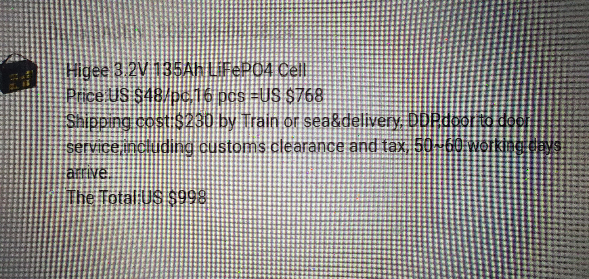

Daria BASEN, die Schwester von Gloria und Emily BASEN (hahaha...) hat mir heute folgendes Angebot fuer 16*135Ah, 3,2V Higee-Akkus unterbreitet.
Knapp 1000$ (934€) fuer knapp 7kWh scheint mir ein korrekter Preis
Kennt jemand den Hersteller Higee (Hi-gee)? Oder ist das Jiangsu? Kenne ich genauso wenig.
Taugt das?
Danke fuer fuer Eure Lesezeit.
Vollstaendiges Datenblatt als PDF im Anhang

Wenn ich sagen würde ja, wäre Deine nächste Frage was ?
die kennt wohl keiner und ich würde sagen, die Finger davon zu lassen, denn wenn Du Dir so was anbieten lässt, macht wie auf dem Markt nur einer das Geschäft, jedenfalls nicht Du.
Der Marktmann kennt die Preise, seine Chancen , was er immer los werden kann und was jetzt verkauft werden muss.
Du hast Dir alten Mist andrehen lassen, denn wenn ich mir so EVE anschaue, dann bringen die jedes Jahr in der 280er Klasse so 1 bis 2 Zellen auf den Markt oder lösen alte Zellen ab.
Du packst ein PDF dran und hast es selber wohl nicht gelesen, denn was steht da u.a. drin ?
Wann die Zelle zertifiziert worden ist von der Zertifizierungsstelle. Von Seite 3 an steht im Kopf 2019-01-09 , nix 2020 oder 2021 oder gar 2022
Das ist also für heutige Zeiten eine alte Zelltechnologie, selbst wenn die heute frisch für Dich gebacken wird, jedenfalls würde EVE wohl sagen, dass sie seither 5 bis 8 neue Modelle haben zertifizieren lassen. Mag sein, dass es für 135 Ah keine neuen Entwicklungen mehr gibt im Moment, aber ermutigend ist was anderes als 2019.
