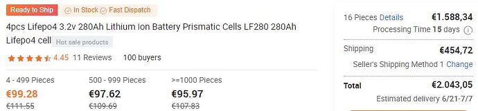

.Ich habe ein Angebot Shenzen Basen:
16pcs EVE 280K DDP from China
Unit price: $104/piece 16pcs=1664USD
Shipping cost: 420USD
Shipping way: by Train or Sea to Germany, including custom clearance, all the tax
fees and door to door service. DDP. About 40-50 days.
TOTAL AMOUNT: 2084USD
Womit bezahlst du ? Paypal? Oder Kreditkarte ? Bei Paypal kommen noch mal ca. 100$ Gebühren drauf. Ich hab inkl. Paypal 2193$ bezahlt.

folgende Angebote liegen aktuell vor.
(Jeweils bezogen auf 16 x 280K (280AH) Zellen mit 6000Zyklen und DDP Shipping
Gobel Power - 2.118 $ (Level 2)
Shenzhen Xuba - 2.004 $ (Level ?)
Shenzhen Dery New Energy - 1.890 $ (Level ?)
Shenzhen Basen - 2.146 $ (Level ?)
Shenzhen Biang Technology - 1.953 $ (Level ?)

Habe mal Kontakt aufgenommen und war bisher sehr gut und schnell, Angebot waren:
16x EVE LF280K Grade A + Versand = 2115USD + ~4% Transaction Fee
Finde ich eigentlich einen akzeptablen Preis und habe bisher eigentlich wirklich nichts schlechtes über den Händler gelesen... :crazy:

ich habe gerade eine größere Bestellung von LiFePO4-Zellen getätigt und möchte ein wenig Info hier ins Forum zurückgeben.
Nach Sichtung verschiedener Angebote habe ich mich für die Eve LF280K, Grade A, und Lieferung durch Xuba entschieden. Xuba machte einen guten Eindruck und hatten von vornherein vernünftige Informationen und ein Datenblatt. Die hatten auch einen relativ guten Preis für die Zellen (98USD) und günstigeren Versand als andere, letztendlich habe ich für 136 x LF280K-Zellen incl. Lieferung (DDP) USD 15823 bezahlt, umgerechnet also 1861.53 für 16 Stück.
Zahlung per Überweisung (TT) an ein europäisches Konto von Alibaba, ohne Gebühren.
Ich habe, nachdem ich wertvolle Hinweise hier in diesem Thread bekommen hatte, von vornherein eine Prozedur mit vorheriger Zusendung und Fotodokumentation der QR-Codes verlangt (QR-code-list), so dass ich vor der vollständigen Bezahlung Echtheit und Produktionsdatum prüfen konnte. Die Anbieter, die das ignoriert haben, fielen gleich raus. Aus den enthaltenen Infos zu den Kapazitäten (Angabe „280.0“) schließe ich, dass es Level 3 Zellen sind; die in der Tabelle angegebenen Spannungen (3.291- 3.292 V) und Innenwiderstände (0.17 -0.19 mOhm) waren individuell.
Ich hatte noch eine Kapazitätsmessung eines Teils der Zellen (1/8) rausgehandelt (sonst berechnen die dafür je 5USD), die lagen dann zwischen 280.6 und 285.9 Ah. Einige also nicht deutlich über der Nennkapazität, das bleibt dann wohl „Level 1“ Zellen vorbehalten. In einer Beispiel-Liste, die sie mir vorher geschickt haben, lagen übrigens alle Kapazitäten über 285 Ah (das wird in solchen Beispielen wahrscheinlich immer so sein). Ich habe mir schriftlich garantieren lassen, dass die Zellen mindestens 280 AH Kapazität haben und dass ich kostenfrei Ersatz bekomme, wenn nicht; mal sehen, was eine solche Garantie wert ist.
Die Preise scheinen mittlerweile angezogen zu haben (was einige Händler auch angekündigt hatten): ich bekam heute eine E-Mail, wo mir Xuba weitere Zellen anbot (warum auch immer wenn ich gerade 136 Stück gekauft habe) zu einem mehr als 10% höheren Preis (ohne Mengenrabatt und Verhandlung).
Ich bin sehr gespannt, die Zellen (und Akkutester) sind unterwegs.
