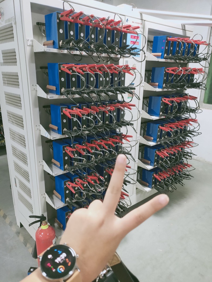

Laut ihrer Aussage sind es Grade A-, die alle auf Kapazität getestet werden. Dazu hab ich dann folgendes Foto bekommen.
Die Firma ist aber auch erst seit 2021 bei Ali gemeldet.
Auf dem Bild erkenne ich folgendes: die Akkus sind nicht "gepresst". Sollten sie aber, um eine längere Haltbarkeit zu gewährleisten. LiFePo4 Akkus dehnen sich aus und ziehen sich zusammen bei der "Arbeit", was sich negatif auf das Innenleben auswirkt.
Ich würde eher sagen die sind nur zur Zeit zum laden und nicht im Betrieb für Speicher. Denn glaube nicht das man für Speicher Klemmzangen nimmt wie man sie bei Starterkabel hat. ;) Nur würde ich sie stelle und nicht auf der Seite liegend landen.
Man kann sie in jeder Position Laden. Außer Kopf über. Legen ist kein Problem. Wir haben seit 1 1/2 Jahren 12V 280Ah im VW T4 unterm Sitz liegend…..

Bezüglich des Fotos, das obiger Post anging, habe ich folgende spannende Frage:
Wozu muss ein Händler, der nicht Hersteller ist, angeblich neue Zellen auf Kapazität testen .... Oder sie auch nur laden?
Sie dürfen doch eigentlich geladen garnicht versandt werden?
Ich kann nur raten, dass jeder Mal die obere schwarze Deckschicht wenigstens von einer Zelle komplett entfernt, um zu schauen ob sich darunter nicht ein zweiter oder ein verkratzter Barcode befindet.... Und den von aussen lesbaren mal dekodiert.
320er Zellen haben da für Haus u.u. einen 280er Code, usw.
Es gibt hier auf dem Board eine Erläuterung, wie man neue Zellen kauft und prüft, und das sollte man beherzigen.
