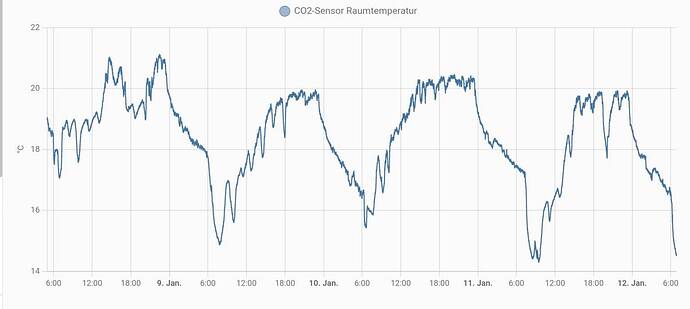

Ich habe die nachtabsenkung deaktiviert, bei mir schaltet die heizung von 23.00 bis 5.00 komplett aus. Dann gibt es nur noch den frostschutz, den habe ich auf minus 5 Grad gestellt. Es sollte dabei aber keine heizungsrohre in den Aussenwänden geben. Meine heizungsverteiler sind beide innen im haus, das ist bei mir unkritisch, ich kann frostschutz auf minus 5 stellen. Der Aussentemperaturfühler arbeitet auch mit einem an der heizung einstellbaren Sollwert zusammen. "Sommer ab" nennt sich das. Ich stelle das 2x im jahr um. 1x brutal auf "Sommer" dann im winter wieder auf 22 Grad, also Heizung ein. Bei mir hat der Aussentemperaturfühler keinen einfluss mehr. Hat natürlich den Nachteil, dass in der übergangszeit auch mal etwas frisch in der wohnung sein kann, weil die heizung auf "Sommer" steht undxan einem kühlen tag nicht einschaltet. Da werfe ich dann kurz den specksteinofen an. Man könnte daxauch in den keller gehen und den wert für paar stunden hoch stellen.
Auch wenns OT ist, das sollte hier kurz eingeworfen dürfen. Ich hab auch net mit heizung angefangen :no_mouth:
Ist aber nicht hilfreich Energie zu sparen, denn die brauchst am nächsten Tag um wieder dahin zu kommen, wo du schon am Vortag aufgehört hast zu heizen. Bei einer WP gilt das noch mehr, aber auch bei einer anderen Heizung. Noch dazu willst die Temperaturen möglichst schnell wieder erreichen, also braucht am Anfang erst mal höhere Temperaturen um dies zu schaffen.
Ohne Außenfühler ist auch nicht optimal, denn genau daran liegt der Verbrauch von deinem Haus. Ist es Draußen kälter, brauchst mehr, das wird über die Heizkurve geregelt, gibt es bestimmt etliche YT Videos zu dem Thema.

Habe gerade die nebenkostenabrechnung für mein haus fertig. Es gibt eine vermietete einliegerwohnung. Es sind 248 m2 wohnfläche gesamt. Verbraucht wurden gesamt 2.300 l heizöl, incl. Warmwasseraufbereitung. Das teilt sich auf die zwei wohneinheiten auf. Das haus ist baujahr 1997, hat 24 cm ziegelwände. Ich bin damit sehr zufrieden. Es gibt in beiden wohnungen auch die möglichkeit, mit holz den wohn-Essbereich zu heizen.
Wenn ich von 23.00 biis 5.00 die heizung komplett abschalte, führt es nicht dazu, dass die räume auskühlen. Das ist die Kurve im Schlafzimmer. Im wohn-Essbereich ist der grosse Specksteinofen, der wird im winter nie kalt. Wir haben im Schlafzimmer auch sehr grosse fenster in südwestseite, wenn die Sonne scheint, wird das zimmer von der Sonne erwärmt. In den übergangszeiten macht es noch weniger Sinn, dass die heizung nachts läuft. Die heizung läuft eh nur 5 von 12 monate, die warmwasseraufbereitung natürlich länger.
Könntest du bitte auch auf meinen Beitrag eingehen? Dort hatte ich geschrieben, was passiert, wenn die Leute Strom sparen. Der Preis erhöht sich. Dem Endkunden kann es dabei auch wirklich egal sein, WARUM er steigt. Die Suche nach einem Schuldigen ist egal. Aber was genau schlägst du vor, sollen die Leute da nun tun?

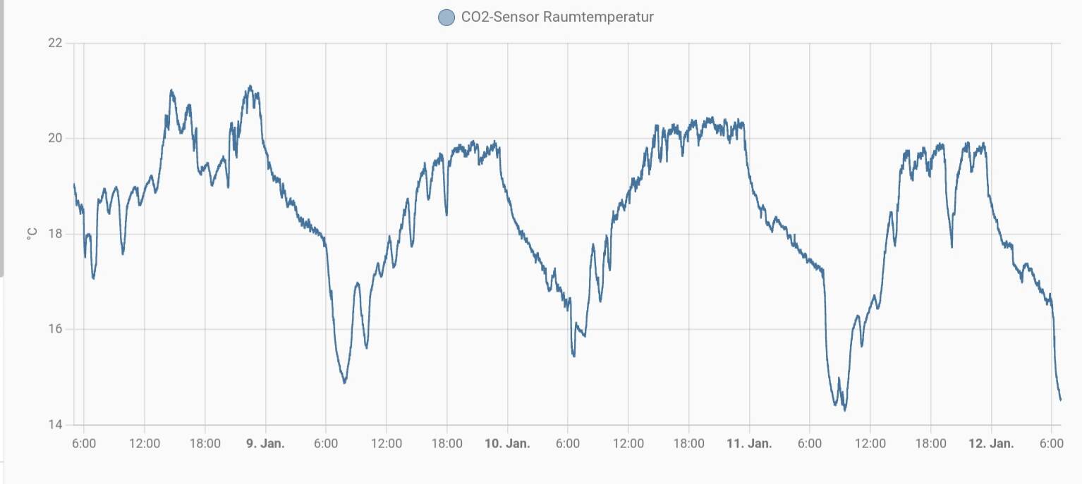

OK, da sagt deine Kurve aber was anderes... 15 °C früh... aber jeder wie er mag, hatte früher auch eine leichte Nachtabsenkung, aber sparen tut man damit nix.
