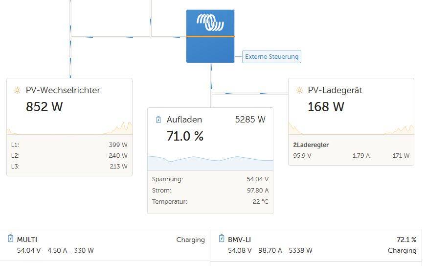

Hier kannst du jetzt 3 Spannungsmessungen sehen.
Links unten der Multi, in der Mitte das REC BMS, rechts unten der Victron BMV Shunt.
Weicht die Spannung zwischen BMS und Multi zuweit ab, geht das System auf Störung.
Bricht die Kommunikation ab, geht das System auf Störung.
Und der Multi entladet/ladet auch nie unter/über die im Multi eingestellte Grenzen.

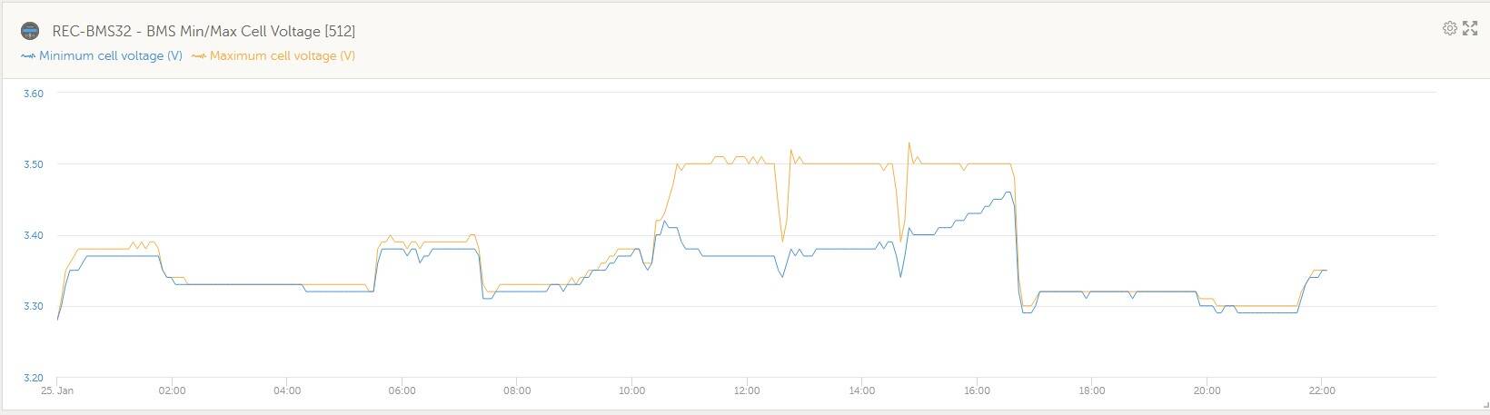

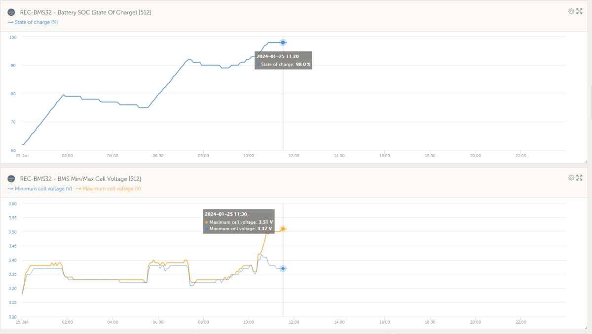

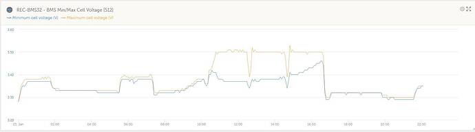

Ein bis 2 Stunden länger Sonne, und die Zellen wären wieder beieinander. das REC regelt den WR sauber aus, damit der Balancer die Möglichkeit hat zu balancen.
Richtig. Wobei ein nicht zu steile CC Kennlinie eigentlich das gleiche macht.
Der Vorteil des Regelkreises besteht weniger in der Behandlung des Balanciervorgangs, sondern in der Chance, die Ladespannung zurückzufahren, um nicht zu weit oberhalb der berüchtigten 3,37 V zu landen.
Dein Bild zeigt besonders hübsch, das man dazu den ladestrom nach der zelle mit der kleinsten Spannung runterfahren könnte - dann hätte man das in einem Rutsch.
Oder eben - aufwendiger in der Programmierung - das Nordkyn Diagramm dabei berücksichtigen - das wäre schneller. Aber sowas ist bestimmt nichts in den Händen eines Anfängers.
