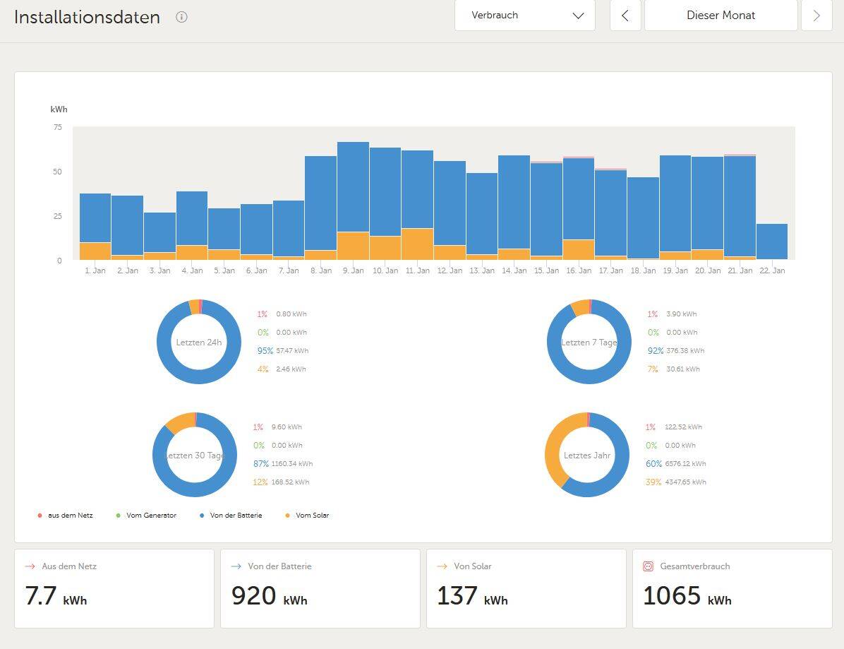

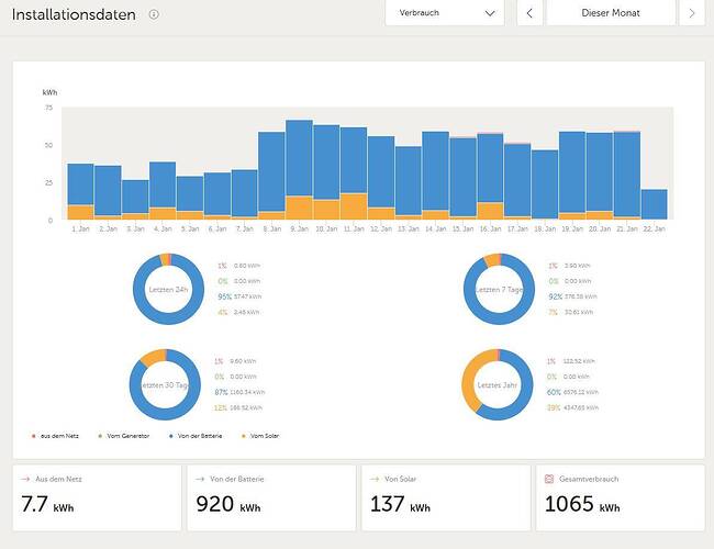

Ich verunglimpfe hier gar kein BMS. Ich habe hier nur beschrieben, dass mein Speicher übern Winter täglich 3-5 Teilzyklen zwischen 40% u. 95% SOC fährt ohnen nennesnwerte Abweichung in der SOC Anzeige zu haben. In Summe über 3000KWh ohne 100% zu Syncen. Und dass es hierbei absolut keine Probleme gibt.
Diesen Monat habe ich 920KW aus dem Akku entnommen, bis der Monat rum ist sind es dann eher über 1200KWh. Also mehr wie der Durchschnitt hier im ganzen Jahr aus seinem Akku entnimmt.
Und die SOC Anzeige schwächelt nicht. Und im Frühjahr wird die SOC Anzeige auch keinen Sprung machen wenn das erste mal mehr Sonne schein wie ich verbrauche.
Weil das in den letzten 2 Jahren auch nicht passiert ist.
