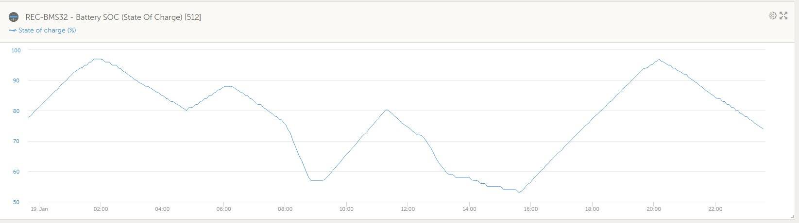

Vielen Dank für die Erfahrungswerte zum "open-loop Betrieb" der SOC-Schätzung.
Mein Fazit:
Das REC scheint ja insbesondere im Hinblick auf den realitiv kleinen 100 mOhm Shunt ziemlich anständige Ergebnisse zu liefern.
Weiß jemand, ob das REC rein übers Coulomb-Counting arbeitet oder auch über die Spannung nachkorrigiert?
Der Victron Shunt scheint mir nach euren Erfahrungen mindestens brauchbar zu sein.
Daly, Seplos und JK sind durch ihre große Totzone prinzipiell nicht wirklich für den "open-loop Betrieb" geeignet.

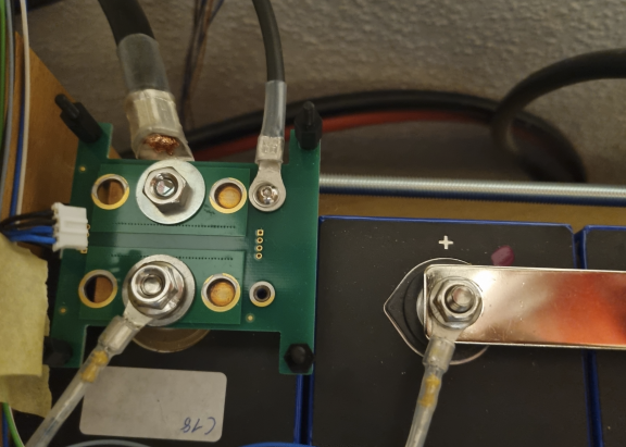

Mein Stromshunt ist auch eine Art Eigenentwicklung:
Ich nutze 5 parallele 3W 0.002Ω ±50ppm/℃ ±1% SMD shunts, also 400 µOhm.
Das ganze wird bei mir kopfüber direkt auf den Zellpol verschraubt und die Auswertelektronik sitzt auf einer weiteren Platine direkt darüber.
Ein signifikanter Unterschied zu euren Anlagen dürfte allerdings sein, dass die Packs hier nur selten Ströme über +-20A sehen.
Dementsprechend erfahren die Zellen und die Elektronik hier über den Tag praktisch keinen nennenswerten Temperaturzyklus.
Über das Jahr habe ich zwar einen Temperaturzyklus von ~ 18° - 28°.
Dieser hat über den Temperaturkoeffizieten der Shunts und der Strommessverstärkung aber praktisch keinen Einfluß aufs Couloumb-Counting, da der Fehler sich praktisch identisch auf Laden und Entladen auswirkt und dadurch also im wesentlichen nur die Genauigkeit der insgesamt geladen/entladenen Ladungsmenge leicht beeinflußt wird.
Der dominierende Restfehler hier dürfte also der Temperaturkoeffizient ( und möglicherweise auch Alterungskoeffizient ) der Offset-Spannung des Strommessverstärkers sein.
Die Auswertelektronik wird hier im Moment aber nur für wenige Stunden im Jahr warm ( bis ~ 80° ) wenn das Balancing aktiv ist.
Die Strommessverstärkung und das Coulomb-Counting übernimmt bei mir ein BMS IC von TI
Die Auflösung der Strommessung ist so fein, dass selbst die 2.5 mA Eigenstromaufnahme des BMS im Coloulomb-Counting sichtbar wird.
