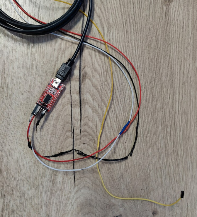

Aus gegebenem Anlass möchte ich hier mal eine Warnung aussprechen für alle selbst gebastelten VE Direct zu USB Lösungen.
Ich habe damit jetzt mehrfach extrem schlechte Erfahrungen gemacht, die mir teilweise richtig teuer gekommen sind.
1. RS232 Adapter hatte wohl einen defekt und hat der Adapter hat mir meinen VE Direct Port am JK BMS sowie (da ich das nicht sofort bemerkt habe) an einigen weiteren Geräten zerstört (darunter teure Victron geräte wie der MPPT 450/100). Noch ärgerllicher war, dass ich anschließend Tage bzw. Wochen verwendet habe um den Fehler überhaupt zu identifizieren.
2. Ein weiterer Adapter (für einen zusätzlichen MPPT, original Kabel war gerade keines greifbar) hat erst 1-2 Tage wunderbar funktioniert, ist dann aber im Zuge von einem Software Update am Multiplus 2 abgeraucht. Das GRD Kabel ist mir komplett geschmolzen - beinahe hätte das Akku Gehäuse zu brennen angefangen.
Bitte nehmt hier die 30€ für ein originales Kabel in die Hand und lasst das Basteln. Es mag bei vielen super funktionieren, aber Victron liefert Qualität und die paar Euro Ersparnis sind das Risiko + Zeitaufwand einfach nicht wert.
Das ist genau das Problem mit der nicht vorhandenen galvanischen Trennung das ich bereits repetativ im Forum vorgesungen habe, leider nur mit wenig Erfolg.
Man kann hier selber was bauen, aber nicht einfach irgendwie. Und ja das funktioniert auch in der Regel erst mal, bis dann ein ungewöhnlicher Betriebszustand erreicht wird. Dann zieht ein Wechselrichter oder ein anderes Gerät seinen Betriebsstrom über die Schnittstelle, welche dann entsprechend abraucht. Das Softwareupdate ist da nicht ungefährlich, da genau dann ein Gerätereset erfolgt, man hört die Relais klappern und dann ...

Aber wo ist bitte das Problem bei den MPPTs und beim MP? Die sind doch immer mit Minus miteinander verbunden. Was soll da über Gnd fliessen? Mein MP hängt übrigens am Orginal Adapter.
Kann es nicht eher sein dass der Threatersteller hier mit den +5 V seinen MPPT gegrillt hat?
Qutsch. Man sieht doch auf dem Bild deutlich, dass die Schwarze Leitung völlig weggebrannt ist. Das wird sicher nicht +5V gewesen sein.
Zudem werden die 5V intern im Gerät gebildet. Das ist irgend ein kleiner Borad-Spannungs Regler, der nicht mehr als 2A liefern können wird (und das bringt kein Kabel zum brennen). Alles andere wäre auch Unsinn, weil Victron dann auch hätte für die Versorgung Sicherungsmaßnahmen vorsehen müssen, wie eine Schmelzsicherung oder Polyfuse im Gerät. Es darf nicht passieren, dass da einer ins Kabel beißt und der Kabelbaum in Flammen steht.
Deswegen ist deiner Vermutung falsch. Man sieht anhand des Bildes sehr deutlich dass da Strom über die falsche Masse floss.
Sei es weil das BMS abgeschaltet hat oder irgendwelche anderen Einrichtungen in dem System.

Dem verschmorten Kabel nach war das irgendein größerer Verbraucher, das schafft der Raspi so nicht ohne selber in Rauch aufzugehen.

Das Kabel war zwischen MPPT tracker und Raspberry PI (Venus OS) installiert. Zu einem anderen MPPT hin hatte ich ein original Victron VE Direct Kabel - dem fehlt nix.
Mit welchem Netzteil wird der Raspi betrieben ? DC-DC von der Batterie oder mit Steckernetzteil von AC ?
Hatte das BMS abgeschaltet ? (um hier mal die BMS Theorie zu bedienen)
Das ist leider so dass der Raspi eine Verbindung zwischen Versorgungsspannung und USB in der Masse hat und so die Masseschleife baut die man dann über entsprechende Kabel unterbrechen muss.

Auf dem Bild sieht man, dass vorrangig eine Leitung verschmort ist. Jetzt kommst Du an und möchtest Erklärungen. Erkläre Du doch erst einmal deine wilde Vermutung. Erkläre doch mal, warum es eine Leitung ist, die verschmort ist. Allein die Formulierung "mit 5V gegrillt", das macht jetzt keinen sonderlich versierten Eindruck. Wie kann etwas mit "5V grillen", wenn es bei einem Stromkreis auch eines Rückwegs bedarf? Hätten dann nicht 2 Leitungen so verschmort sein müssen?
Stattdessen lässt Du wenig Kreativität bei der Problemfindung an anderen Stellen walten.
Offensichtlich ist hier hingegen, dass da ein Stromfluss über die Schnittstellen-Masse stattfand. Das kann man auf dem Bild recht eindeutig sehen.
Es geht dabei auch nicht um die Frage ob der MPPT der Verursacher des Problems war, es geht um den Umstand das er der Stromableiter war. Es geht darum, dass diese Schnittstellen grundsätzlich galvanisch getrennt ausgeführt werden müssen - immer.
Das hat auch nichts mit dem BMS zu tun. Das selbe Problem kann letztlich auch jede andere Art der Batteriemasse-Abtrennung verursachen. Sei es eine falsch verbaute Schmelzsicherung, ein falsch verbauter Lasttrennschalter, ein nicht ordnungsgemäß arbeitender Doppel-Lasttrennschalter... ect. ect. ect. ...
Und für all das muss das nicht "am BMS abfackeln", wie von dir so wenig eloquent formuliert. Es kommt zum selben Masse-Abfluss bei den Victron MPPTs, deren GND durchverbunden ist, da die galvanische Trennung in den GX-Geräten vorgesehen ist, so wie eben explizit beim VE.direct Anschluss:
Victron sieht diese Potenzialtrennung nicht zum Spaß in seinen Schnittstellen vor, wie hier als Schaltbildauszug gezeigt.
