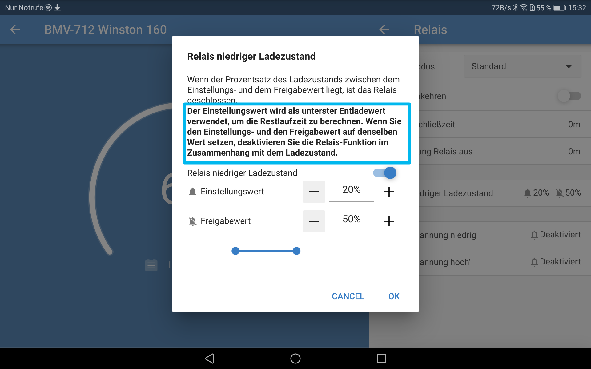

In meiner DIY Konfiguration schaltet der Relais-Ausgang des BMV den Grid-Tie-Inverter. über 33% SOC wird er aktiviert und unter 25% deaktiviert. Eigentlich sollte der Entladeboden darauf keinen Einfluss haben. Hat er aber doch. Der Alarmwert für niedrigen SOC und der Entladeboden sind FEST VERBUNDEN. D.h. wenn ich in den Batterieeinstellungen den Entladeboden auf z.B. 5% setze, weil die Restzeit-Anzeige für mich dann aussagekräftiger wird, übernimmt die Relais-Einstellung diese 5% sofort als unteren SOC Wert, ohne Nachfrage oder Hinweis. Und entlädt dann den Akku bis 5%, statt 25%.
Steht so nicht in Anleitung. Also: aufpassen.

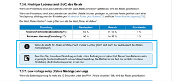

Danke. Ich nutze die App per Bluetooth und da wird der erklärende Text nicht eingeblendet. Und hier in der Anleitung steht auch nichts davon. Gibt scheinbar verschiedene Versionen des Manuals.

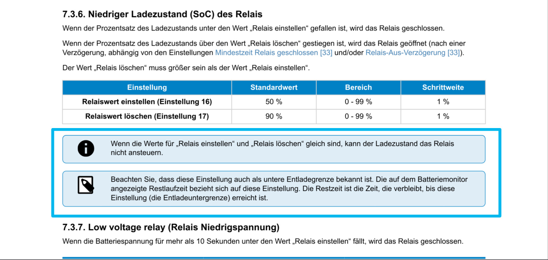

Ich nutze auch Bluetooth und die VictronConnect App (v5.106), also nicht die neueste Version. Auch in deiner verlinkten Anleitung steht es drin unter Punkt 7.3.6 auf Seite 33. Trotzdem ist es gut zu wissen, und nichts für ungut :wink:.
