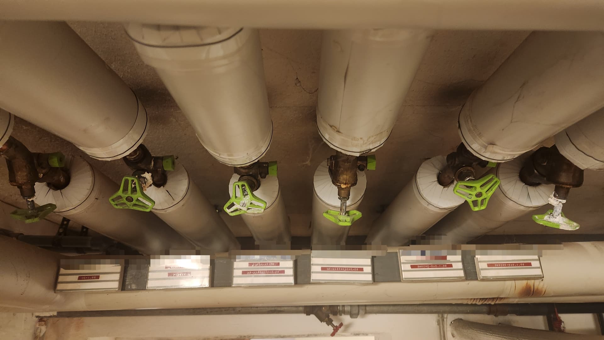

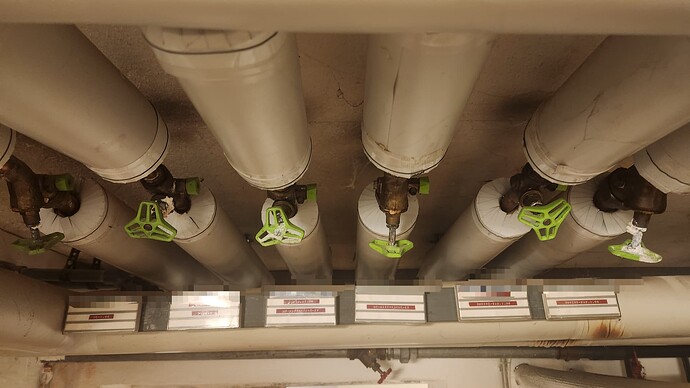

Sind das alles einzelne zirkulations-Rückleitungen ?
Ich habe nur eine zirkulations-leitung. Mein Bad ist im OG, die küche im EG, dort gibt es noch ein Gäste-WC. Also drei Räume. Ich gehe davon aus, dass überall eine zirkulation-leitung vorhanden ist.

Bis auf 3 davon ja.
Waschbecken Keller
Küche EG
Waschmaschinenraum EG
Klo EG
Klo OG
Bad klein OG
Bad groß OG
