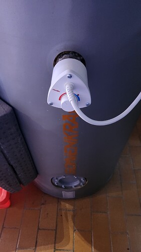

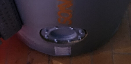

Ochsner WP, wenigstens die älteren, stecken in einem normalen Brauchwasserspeicher (meist 300l) unten in einem normalen Wartungsflansch. Ließe sich das im bestehenden Speicher machen?

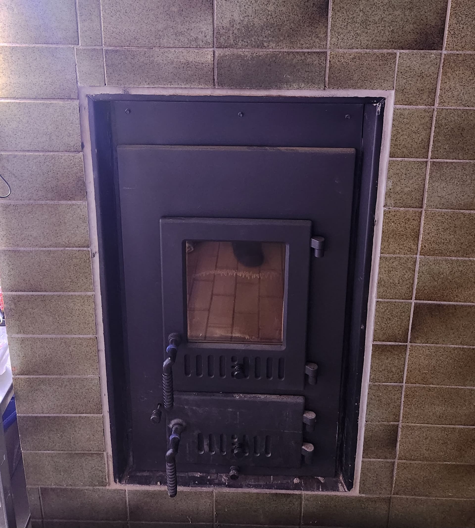

Die BWWP würde im Heizungskeller stehen, dort ist auch der Einsatz für den Kachelofen wodurch es gerade im Winter in dem Raum etwas wärmer ist.

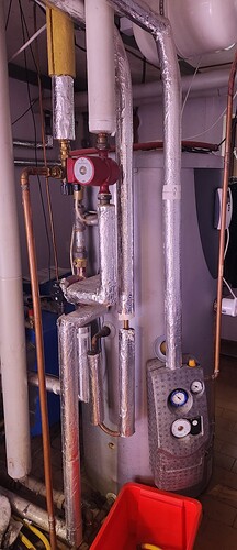

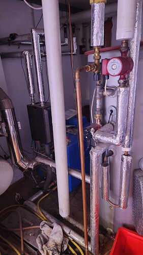

Ich lade gleich mal noch ein Bild vom Handy hoch wenn ich gleich im Keller bin.
Ohje, ich wusste es wird kompliziert! :wink:
Hast du ggf. ein Hydraulikshema oder lebt der, der das gemacht hat noch?
Du hast den Ölkessel. Dann die Solarthermie. Dann Warmwasser. Ich seh drei Pumpen. Eine Pumpe für je einen Kreis. Nun weiss man nicht, ob das Ding Register hat. Oder ob da Plattenwärmetauscher dran sind. Eine Frischwasserstation. Oder....
Vielleicht kann das jemand mal aufdröseln.
Was in jedem Fall an der Grafik ersichtlich ist:
Weil Heizung läuft und wahrscheinlich die Zirkulation, muss immer wieder sporadisch Wärme reingebracht werden. Und zwar immer um auf die 60°C die ich da sehe zu kommen. Während Warmwasser so um die 6°C schwankt. Dazu eine Nachtabsenkung bei der die Heizung weiter pumpt bis Ende und der Puffer dort im oberen Bereich unter 40°C abkühlt.Von der Solarthermie kommt nix. 70W ist Schwund.
Da bin ich bei RoterFuchs: Macht da ne BWWP zusätzlich noch Sinn? Ich würde warten, bis die Ölheizung die Biege macht oder Du sie rauswerfen willst oder die ST ggf. einer PV weichen soll (wenn Du die nicht eh schon auch hast). Ansonsten würde ich das Geld eher in eine PV, mindestens ein BKW investieren, um weniger Strom einkaufen zu müssen. Der Energiebedarf fürs WW ist ja doch recht überschaubar, wenn man sich nicht in einem Mehrfamilienhaus todzirkulieren muß. Bei uns Bremen ist das Wasser+Abwasser immer noch teurer als das Gas das ich brauche, um es zum Duschen warm zu machen. BWWP wird bei mir kommen, um das Gas mit seinen Fixkosten loszuwerden. Als Spielerei aus BKW Zeiten hab ich ein 300 Watt Estrichheizkabel um den 120 Liter Speicher :wink:

Der lebt glaube ich gerade noch so, aber ich versuchs mal näher zu beschreiben
Haus von 1979 mit glaub 45er Ziegelwand ohne großartige Dämmung. Dach gedämmt und OG Decke auch nochmal gedämt.

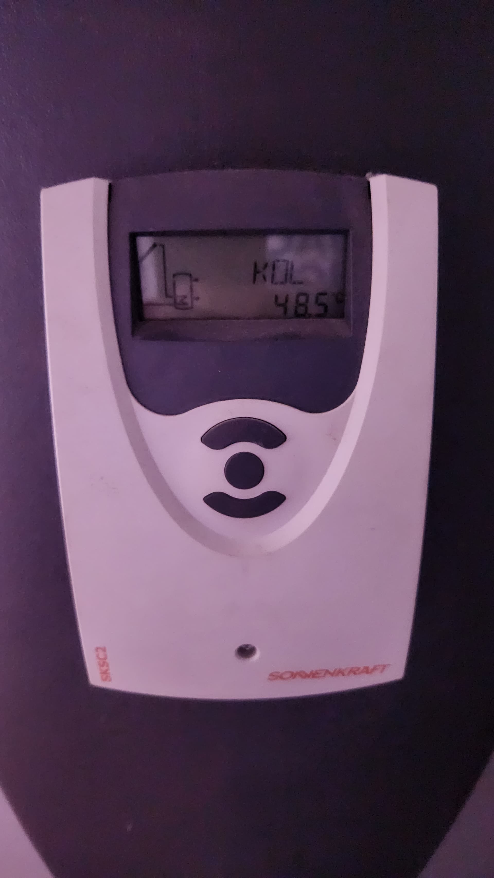

Solarthermie:

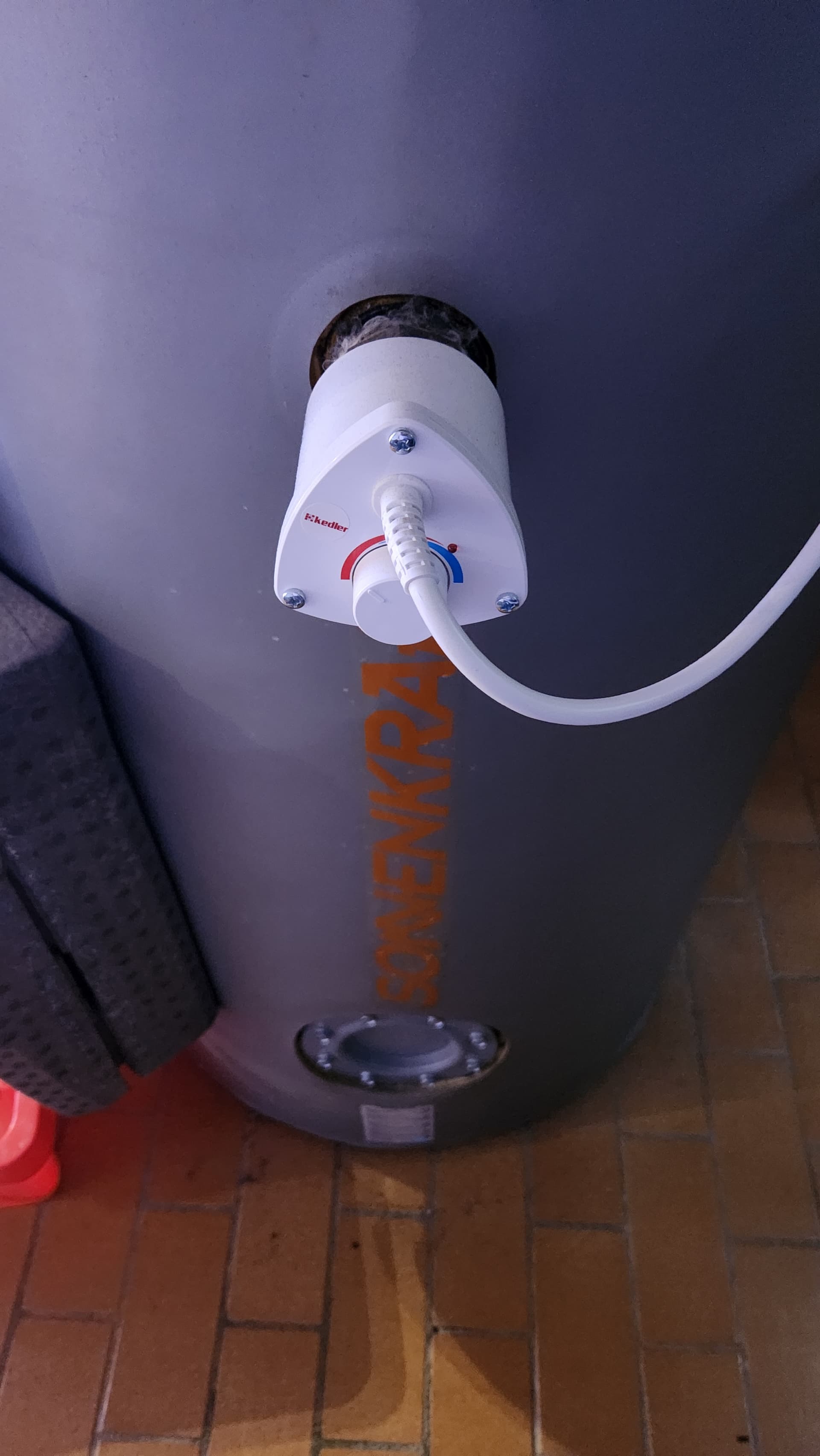

Das ist eine Sonnenkraft(gibt es glaub nicht mehr) mit 400l. In dem Speicher befinden sich 2 Wärmetauscher. An dem unterem Wärmetauscher hängt die Solarthermie. Wie und was dort eingestellt ist, weiß allerdings niemand mehr, aber das Teil funktioniert tadellos. Die ist aber nicht smart, deshalb tracke ich da einfach den Stromverbrauch der Pumpe. @roterfuchs :Von der Solarthermie kommt nix. 70W ist Schwund. Das ist die Pumpe die dann Anspringt, also sobald du dort ausschläge hast ist die Solarthermie aktiv. Nur waren heute die Außentemperaturen tatsächlich etwas gering und dennoch ist die angegangen, hat heute aber in der Tat nicht viel gebracht muss ich mal beobachten.
Der obere Wärmetauscher im Speicher an dem hängt die Ölheizung und müsste aktuell auf so 50Grad eingestellt sein. In der Nachtabsenkung ist die Zirkulationspumpe normalerweise nicht aktiv, da die Ölheizung nur ein Heizprogramm zum einstellen hat und in diesen Zeiten kümmert sich diese um die Heizung und Warmwasser(wenn es nicht schon die Solarthermie tut)
1x pro Stunde ist die Zirkulationspumpe an, aber nur zu den Heizzeiten, das sorgt denke ich auch dann für den Temperaturabstieg 1x pro Stunde.
Leicht unterhalb der Mitte vom Speicher ist noch ein 1.5kW Heizstab verbaut, welcher sich automatisch bei PV-Überschuss dazuschaltet.

  • Kachelofen für Wohnzimmer, mit 2 Wärmeauslessen in Küche und Gang
    • Geschürt wird dieser vom Heizungsraum aus, wo ggfs. auch die BWWP hin soll.

Es gibt WP, die sich statt dieses Flansches montieren lassen

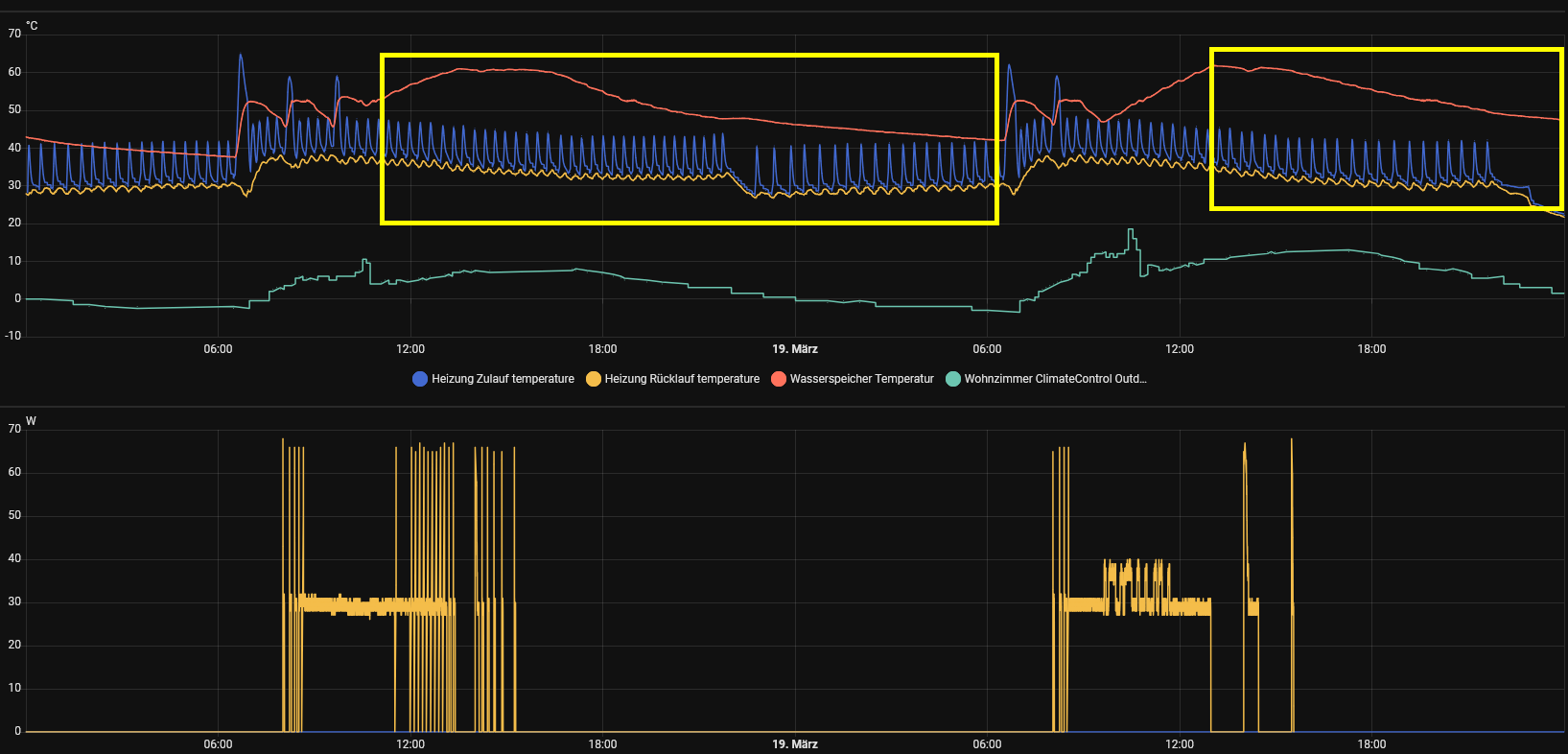

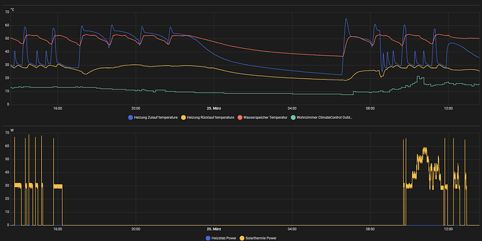

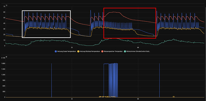

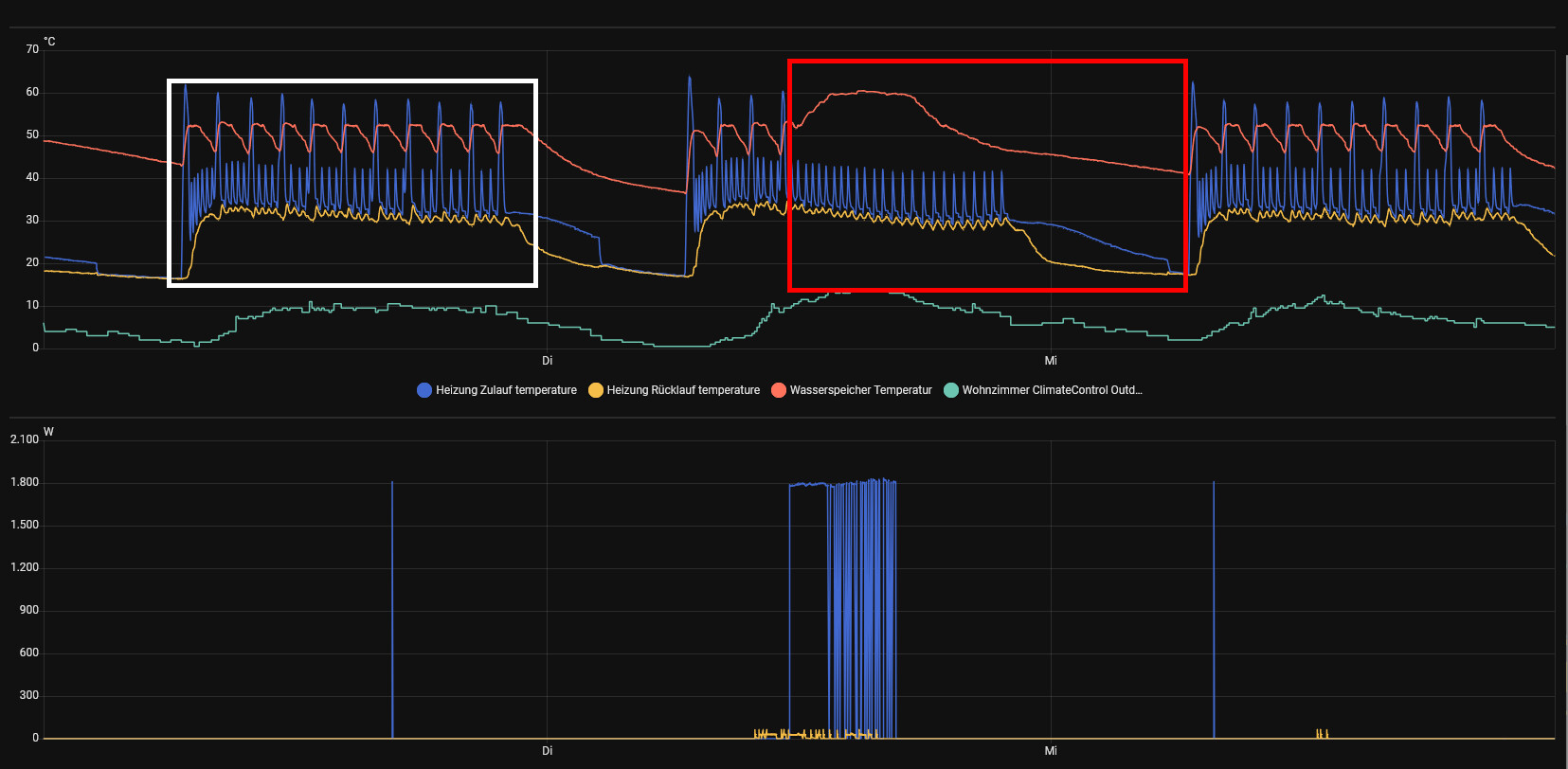

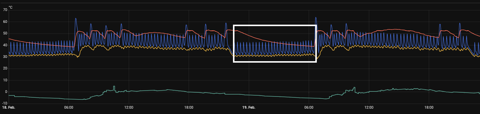

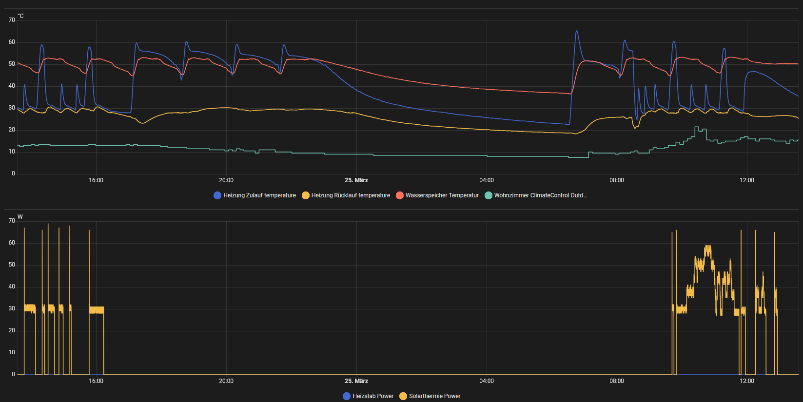

Ja also was ich sonst so immer lese scheint der Wasserspeicher bei uns echt schnell auszukühlen. Hier mal verschiedene Beispiele:
Weiß = Heizverhalten nur Ölheizung
Rot = Heizverhalten Heizstab
Gelb = Solarthermie
Dann lass mal versuchen den Heizstab bedarf zu berechnen.
17Uhr haben wir 59°C dann geht der Heizstab aus wegen Überschuss weg
6Uhr morgens dann 41°C.
Verlust 18°C über Nacht bei 5°C Aussentemperatur in 13 Stunden
  • 1,38°C / h
Um von 41 auf 50 zu heizen (250l oberer Teil des Speichers) werden ca. 3-4kWh heizenergie also 2-2,5 Stunden benötigt. Das muss vermutlich 2x in 24h passieren dann sind es wohl doch eher so 8kWh / Tag.
Bei minus Graden draußen wird es aber vermutlich auf 10-15kwh ansteigen.
das war aber mit der Ölheizung.

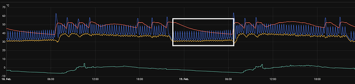

22Uhr haben wir 52°C dann geht der Heizstab aus wegen Überschuss weg
6Uhr morgens dann 37°C.
Verlust 15°C über Nacht bei -5°C Aussentemperatur in 8 Stunden
  • 1,87°C / h
sind dann ca. 35% mehr Abkühlung. Macht dann ca. 10,8 kWh

weißt zu zufällig wie man diese BWWP nennt? Davon hab ich nämlich noch nie gehört. oder wie man diesen Anschluss nennt.
Ich weiß das nur sicher von älteren Ochsner WP weil ich an so einem Teil mal dran war. Schrieb ich aber schon ziemlich am Anfang des Fadens. Die gibts manchmal um kleines geld. Wahrscheinlich machen das andere aber ganz ähnlich
Danke. Ja das mit dem Wartungsflansch hatte ich nicht verstanden.

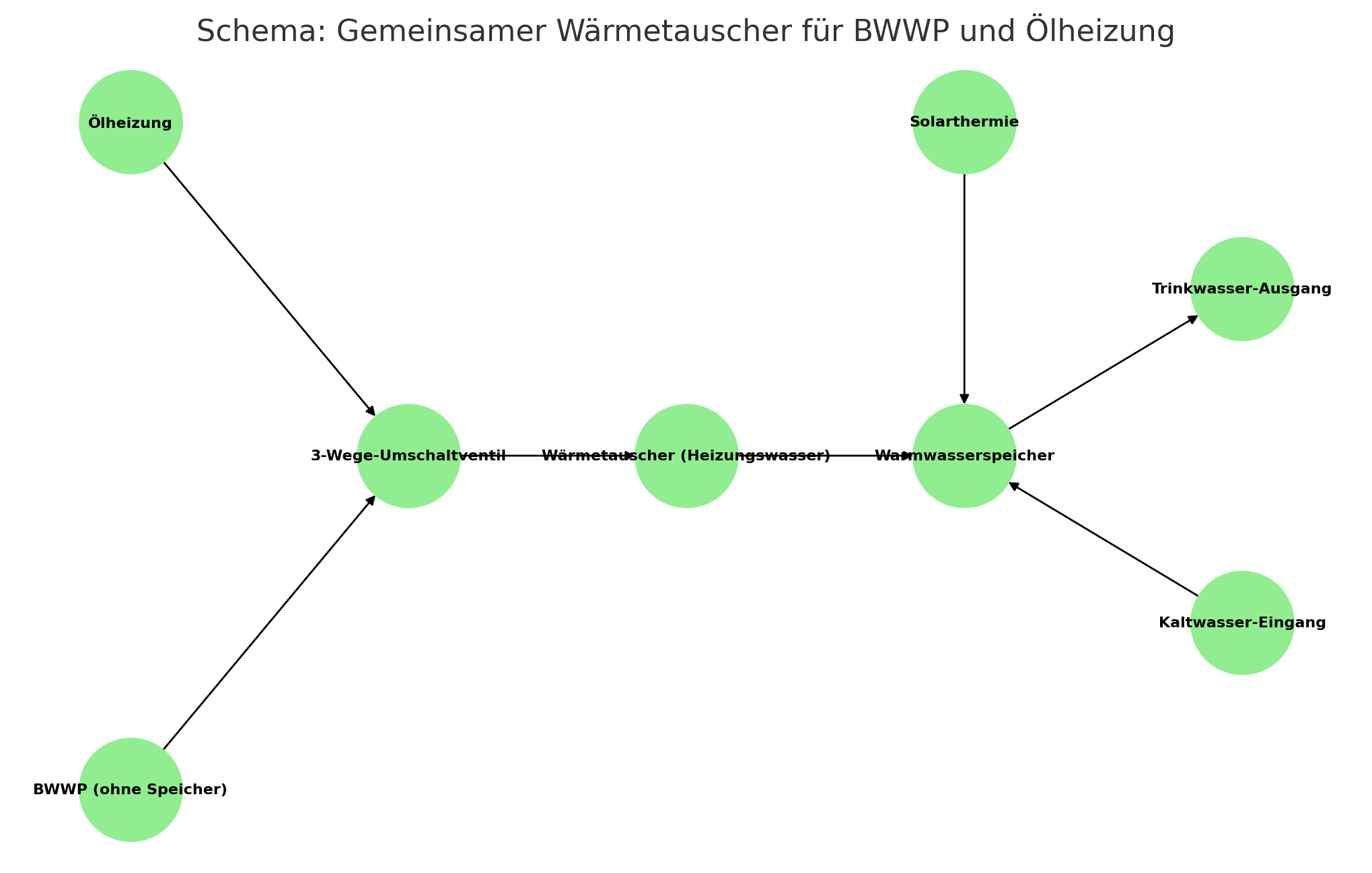

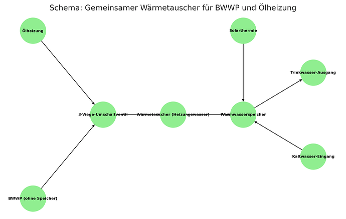

Hallo an Alle. Meine Meinung dazu.
Speicher + ST weiter nutzen.
In die Anbindung der Ölheizung am oberen WT ein 3-Wege Umschaltventil einbauen lassen. Dort dann eine BWWP wie oben verlinkt (ohne eigenen Wasserkessel) einbinden.
Im Sommerbetrieb die ST weiter nutzen. Wenn mal wirkliche da keine ST kommt dann BWWP anwerfen.
Im Winterbetrieb soweit PV Ertrag ausreichend immer BWWP. Wenn PV Ertrag nicht ausreichend je nachdem was wirtschaftlicher wäre BWWP oder Öl-Hz.
Zirkulationspumpe könnte man bedarfsgesteuert über Schaltsteckdose + Shelly Button oder FRITZ!DECT 400 für xxMinuten aktivieren.
@ewu75
danke für deine Idee.
du meinst also so?
Das ich das richtig verstanden habe:
Die Externe Wärmepumpe arbeitet dann also mit dem Heizungswasser vom oberen Wärmetauscher, ähnlich einer Poolwärmepumpe und teilt sich den Wärmetauscher mit der Ölheizung.
sorry für die Fragen aber Haus-Heizungstechnik ist echt absolutes Neuland für mich. Die technische und logische Verknüpfung mit der PV das ist eher mein Fachgebiet.
