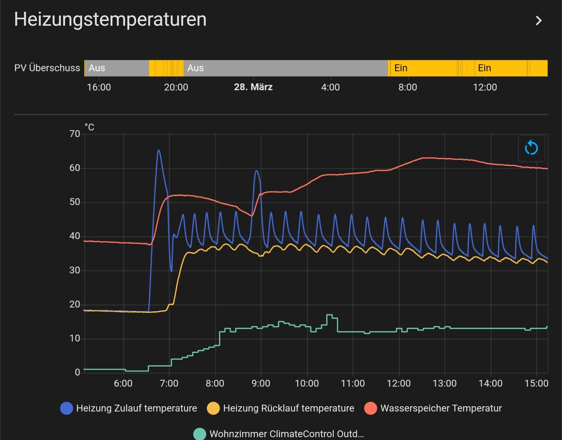

Jap das kann ich bestätigen das macht er.
Sieht man ja auch an den kurven.
Hier machte jetzt der Heizstab das WW

Für mich sieht es so aus, dass die ölheizung genau 2x eingeschaltet hat. Um 6.30 und 8.40. Da wird die heizungs-vorlauf-temperatur auf 60 Grad hoch geheizt.
Was genau ist denn "heizung zulauf" und "heizung rücklauf" ? Das kann ja nur heizkörper vorlauf und heizkörper rücklauf sein. Falls das die heizspirale der ölheizung im brauchwasserspeicher ist, wird dem wasserspeicher durch die ölheizung temperatur entzogen.
Ich blick da nicht wirklich durch. Ein elektro-heizstab heizt das Brauchwasser hoch. Und die ölheizung klaut das sofort ???
Sieht so aus, als ob nur die zirkulationspumpe taktet. Der ölbrenner jedenfalls nicht.
Macht für mich so keinen Sinn.
Er hat ja laut eigenen Aussagen gar keinen Puffer für die Heizung. Und das kann ich mir gar nicht vorstellen. Der 400l Puffer wird meiner Meinung nach für Heizung und Warmwasser genutzt. Ich habe bisher noch nie von ner Öl/Gas/Pellet etc. Heizung gehört, die vollkommen autark ohne Puffer läuft. Jedenfalls keine mit Heizkörpern und keine mit nem System, welches hohe Temperaturen ausgibt. Das würde genau die Zickzack-Kurve ausgeben die man da sieht. Heizung um 7:00 aus. Vorlauftemperatur wird durch die Heizung gepumpt, 7:20 ist die Vorlauftemperatur unter 40°C also Brenner ein. 10 Minuten später: Vorlauf bei 45°C also Brenner aus.... So ne eingestellte Kurve muss man mal haben.... Das Ding taktet wie blöd. es schwankt zwar um 10°C aber muss früher einschalten, schaltet dann wieder ab, das ist ein Delta T von 5°C bei einer Vorlauftemperatur von ca. 45°C..... mit so ner fossilen Heizung.
10°C Messungenauigkeit bei der Vorlauftemperatur? Im Zickzack? Kann ich mir kaum vorstellen.Alle 5 Minuten ein Messfehler....
Ich habe ne alte buderus heizung. Es gibt nur den brauchwasserspeicher. Das wasser, das im ölbrenner aufgeheizt wird, wird entweder durch alle Heizkörper gepumpt, kommt direkt wieder im brenner der ölheizung an. Oder es wird durch den brauchwasserspeicher gepumpt. Wenn das wasser in der leitung kälter als 50 grad ist, schaltet der ölbrenner ein, erhitzt das wasser auf 70 Grad. Dann geht der brenner aus und das wasser wird so lange durch die heizkörper gempumt, bis wieder 50 grad erreicht sind. Ich kann natürlich auch 80 grad einstellen, dann taktet der Brenner nicht so oft, weil es ja länger dauert, bis der brenner wieder einschaltet. Der läuft dann länger und pausiert länger.
Diese kurven machen jedenfalls bei einer Heizung wie meiner keinen Sinn.

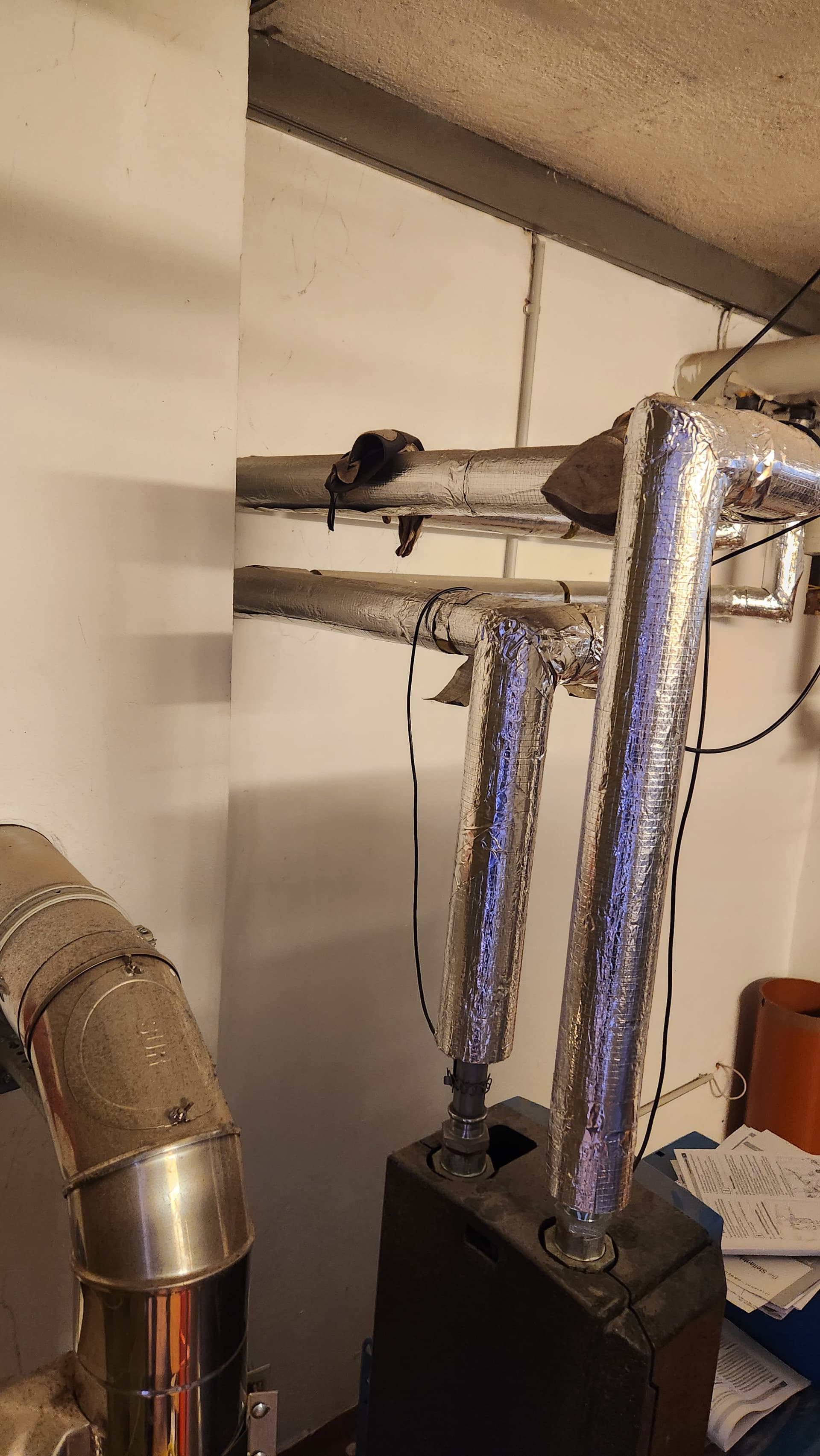

Das ist die Rückseite der Ölheizung und von da weg geht es direkt in den Heizkreis ohne Pufferspeicher dazwischen.
An diesen Rohren sitzen die Temperaturfühler für Vorlauf und Rücklauf das ist die Aufzeichnung Heizung Vorlauf, Heizung Rücklauf.
Genau so ist der Aufbau. die Kurven sind nicht vom Brenner sondern vom Heizungszulauf und Rücklauf wie der durch den Heizkreis pumpt.
Wie ich den Brenner selbst erfassen soll in HomeAssistant gute Frage.
Die Temperaturfühler sind im Endefekt dafür da das man sehen kann ob die Ölheizung was macht oder spackt, weil es ne Zeit gab da ging das mal 4 Stunden und dann hat es sich wieder aufgehängt. Das wenn ich im Außendienst zb bin und nen Anruf bekomme Heizkörper sind kalt, schau ich auf die Kurven und sagte dann geh in Keller und starte das Teil neu.
Das nenne ich persönlich keinen Regelkreis. Wie geschrieben, habe von so etwas noch nie gehört. Du hast also keine Bedarfsweise Heizung, du hast eine An/Aus Kiste die mit Feststellwerten die Heizkörper mit unnötig Heißwasser bedient.
Und da sind wir dann bei dem was ich schrieb: Es könnte durchaus sein, dass seine Heizung auch mit 40 oder 45°C Vorlauf, das aber 24/7 funktionieren würde, dazu noch ein Außentemperatursensor der den VL danach einstellt, also z.B. bei -10°C sind es 60°C VL, bei 0°C sind es 50°C und bei 10°C sind es 40°C. Das wissen wir nicht. Was wir wissen ist, dass der Ölbrenner bei der eingestellten Schwelle immer wieder anläuft und wenn man sich das anguckt macht er das 5 mal pro Stunde um sein Heizungswasser wieder auf 45°C anzuheben, sinkt auf unter 40°C und schaltet wieder ein.

Die Heizkreise sind, wie bei Wärmpumpen, direkt an den Wärmeerzeuger bzw. Ölkessel angeschlossen. Der Kessel heizt halt regelmäßig wieder nach um die Temperatur zu halten. Puffer brauchst du nur bei Wärmeerzeugern, die nicht dauerhaft liefern können oder deren Wärmeproduktion nicht genau geregelt werden kann (z.b. Scheitholz).
Raumluftabhängige Heizungen sind auch kein Problem. Die Heizungen stehen in unbeheizten und ungedämmten Kellern mit Lüftungsöffnung. Die Außenwand besteht nur aus Beton und ist per Bitumenanstrich abgedichtet. Kellerfenster sind einglasige Stahlfenster mit Stahlgitter und Lüftungslöchern im Rahmen. So einen Keller darfst du gar nicht einfach abdichten, sonst führt die warme Luft aus der Wohnung zu Schimmel an den kalten Wänden.

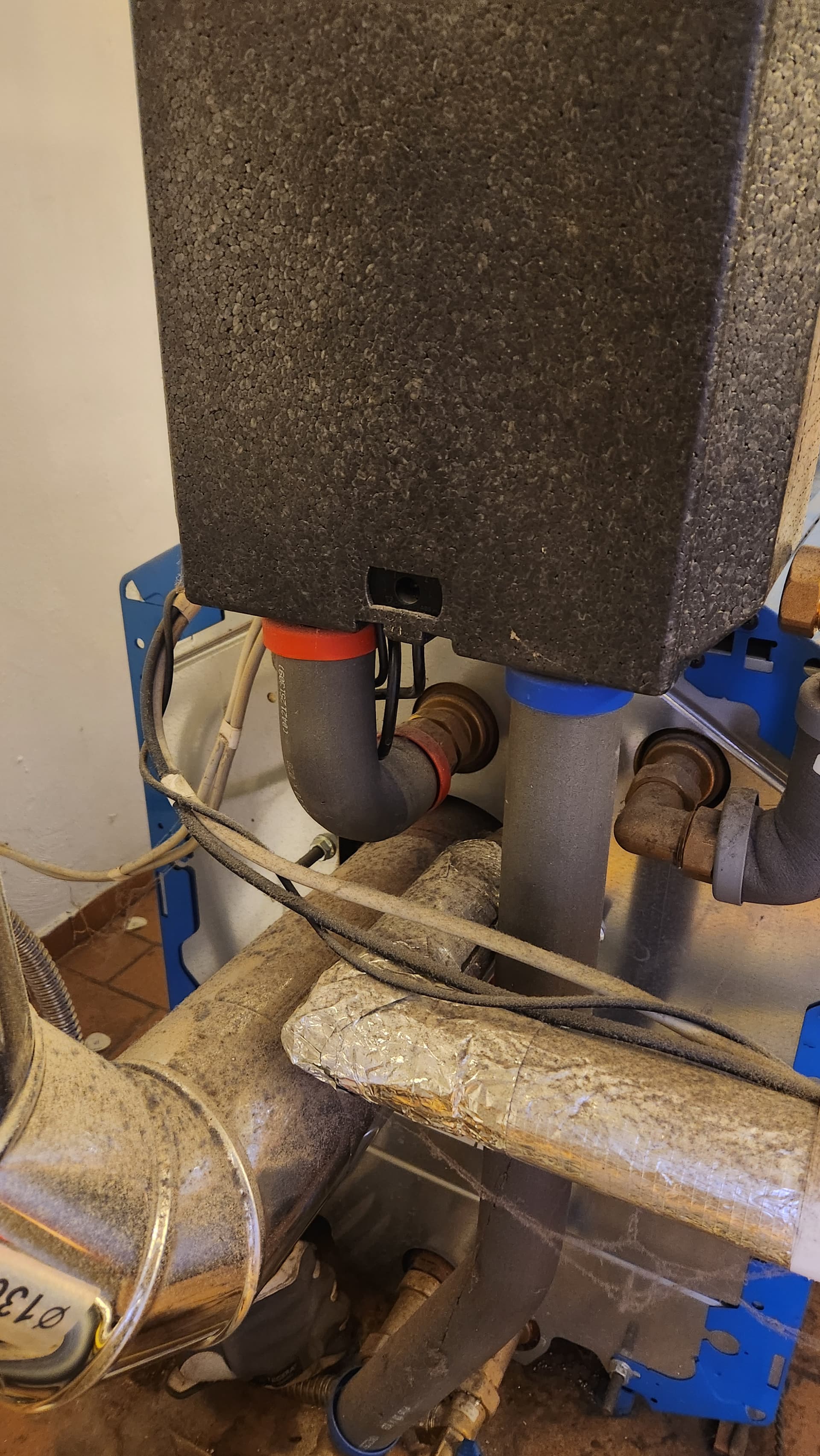

Zeig mal den isolierten Kasten von vorne. Ist vmtl. eine Mischergruppe für einen Heizkreis. Temperaturen der Heizkreise und Temperaturen des Heizkessels sollten sich daher unterscheiden (sofern Einstellung nicht verpfuscht)

Ich gehe davon aus, dass auch die heizspirale des brauchwasserspeichers hinter dem temperaturabgriff der heizungsleitungen sitzt. Sieht für mich so aus, als ob das brauchwasser durch elektrischen heizstab hoch geheizt wird, die zirkulationspumpe "brauchwassererwärmung" der ölheizung läuft und der heizkreislaufölheizung nimmt wärme aus dem brauchwasserspeicher auf, statt diese in den speicher abzugeben.
Das ist jetzt ne ferndiagnose. Falls das stimmt, ist das total falsch eingestellt.
Ich habe auch nur einen verteiler, aus dem brenner gehts in den verteiler. Dort wird entweder heizkörper oder brauchwasser bedient, also das wasser vom brenner dort hin geschickt, wo es gerade gebraucht wird.
