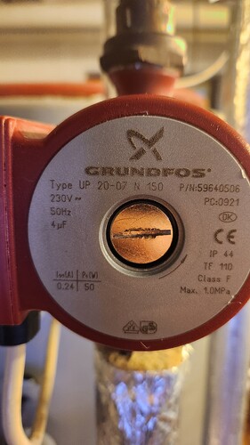

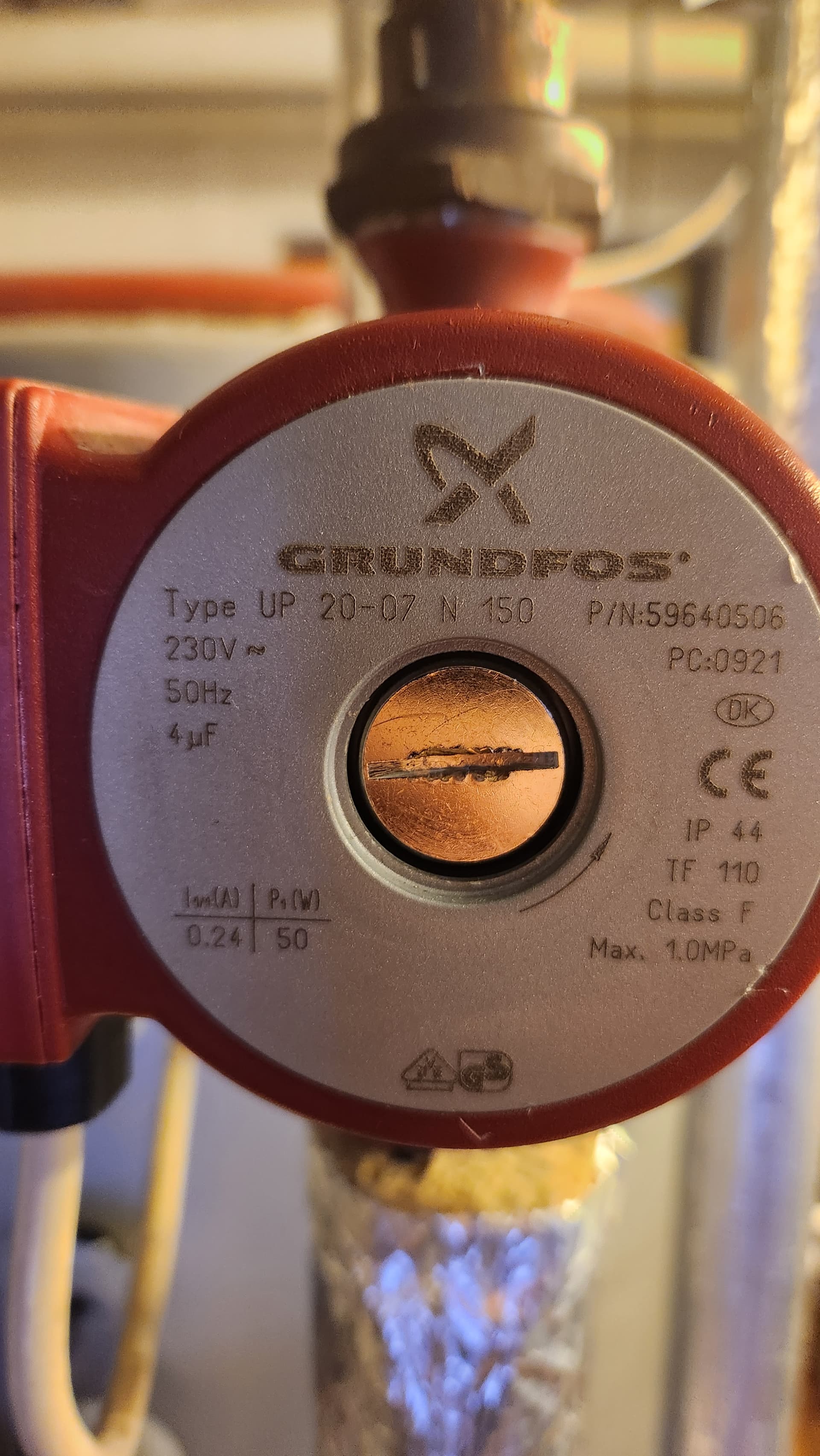

Förderleistung schick ich nacher bin grad unterwegs.
Die Pumpe, wie die meisten???, hat ein Rückschlagventil verbaut. Und obendrein ein manuelles Absperrventil, so dass man den Motor mit dem Pumpenrad vom Pumpenkörper abschrauben kann ohne Wasser ablassen zu müssen.

Die hat reichlich Förderleistung

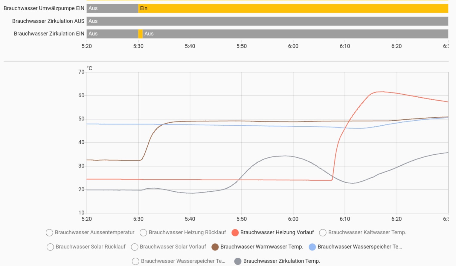

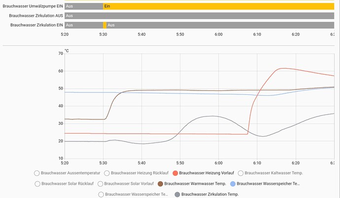

Lang einfach die leitungen an, bischen abstand zum speicher. Wo das warmwasser zu den zapfstellen geht und am rücklauf , wo die zirkulation in den speicher geht. Sind beide leitungen immer warm, wird auch dauerhaft warmes wasser durch geleitet. Egal ob irgend zirkulationspumpen laufen oder nicht.
Zur verdeutlichung
Um 5.30 wird das ventil in der zirkulationsleitung geöffnet und die zirkulationspumpe wird eingeschaltet. Innerhalb von 5 minuten steigt die temperatur in der leitung, die vom speicher zu den zapfstellen geht von 33 Grad auf 48 Grad. Es wird also das heisse Wasser des speichers durch die Leitung gepumpt. Nach 20 Minuten steigt die Temperatur der rückleitung Zirkulation von 20 Grad auf 34 Grad. Das 48 grad heisse Wasser verliert Wärme beim durchpumpen nach oben und wieder zurück in den keller (in EG und OG wird das Wasser gepumpt) . Sobald die temperatur im speicher sinkt, weil das heisse wasser immer weniger wird, das wird ja jetzt durch die leitung gepumpt, schaltet die ölheizung ein und erwärmt wieder den speicher. das passiert hier 6.08. Dann steigen die temperaturen in den beiden leitungen auch wieder.
Wenn es eine schwerkraft zirkulation gibt, sind die leitungenn alle immer konstant warm. Das kann man leicht kontrollieren.
Es müssen aber die leitungen selbst kontrolliert werden, nicht nur irgend temperatur im speicher. Denn die ändert sich nicht , nur weil irgend zirkulationspumpe einschaltet. Weil durch die schwerkraftzirkulation eh immer alles konstant umgewälzt wird.
