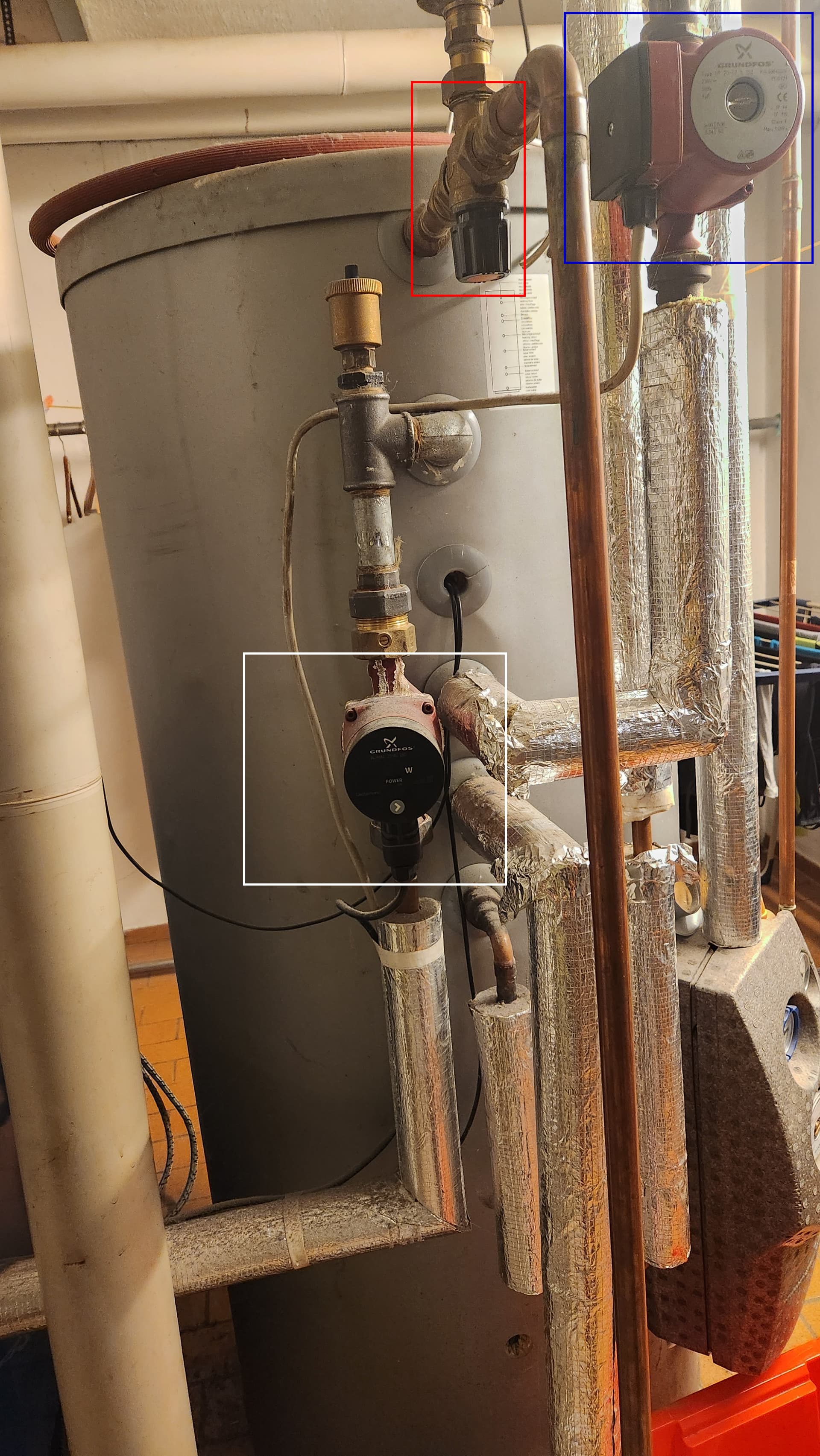

Kann auch sein, der Anschluss zirkulation ist meist in dieser Region. Weil alles angeschlossen ist, teile ich die Ansicht, dass es eine zirkulation gibt. Selbst wenn die zirkulationspumpe nur zeitweise läuft, es gibt eventuell eine schwerkraftzirkulation, die läuft24h. Wenn sordentlich gemacht wurde, gibts ein rückflussverhinderer ventil. Bei mir ist das aber auch nicht eingebaut. Ich denke, damals wurde viel geschlampt.
Weil jetzt bei mir über nacht keine zirkulation läuft, kommt der speicher morgens mit 47 Grad an. Es wird also morgens keine ölheizung angeschmissen und das wasser hoch geheizt. Früher waren das 10 Grad weniger, also 37 Grad. Das reicht nicht zum duschen, es lief jeden morgen die ölheizung, die den speicher schön auf 50 Grad gezogen hat. Um 10.00 kommt die sonne, könnte den speicher hoch heizen. Der leider aber schon mit öl auf 50 Grad geheizt wurde. Jetzt funktioniert es gut. Der speicher reicht morgens, die ölheizung bleibt aus. Um 10 kann das thermische Solar die Arbeit tun, für das es da ist. Kleine ursache, grosse wirkung. Seit ich am brauchwasserspeicher 10 Temperatursensoren habe, kommen diese fehler zutage/ werden erkannt. Das hat kein 20 euro gekostet, die ausführliche temperaturüberwachung. Wer home assistant hat kann leicht diese Auswertungen machen. Zusätzliche Dämmung hätte nicht geholfen, die zirkulation klaut das. Abends wird der speicher auf 50 Grad geheizt, der kommt morgens mit 47 Grad an. Das ist ok von der Dämmung her.

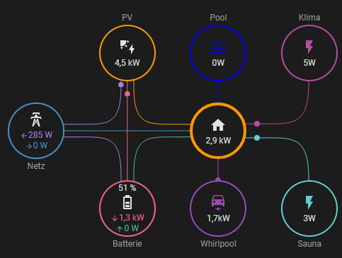

ja pv kommt schon was Runter, trotz komplett grauem Himmel

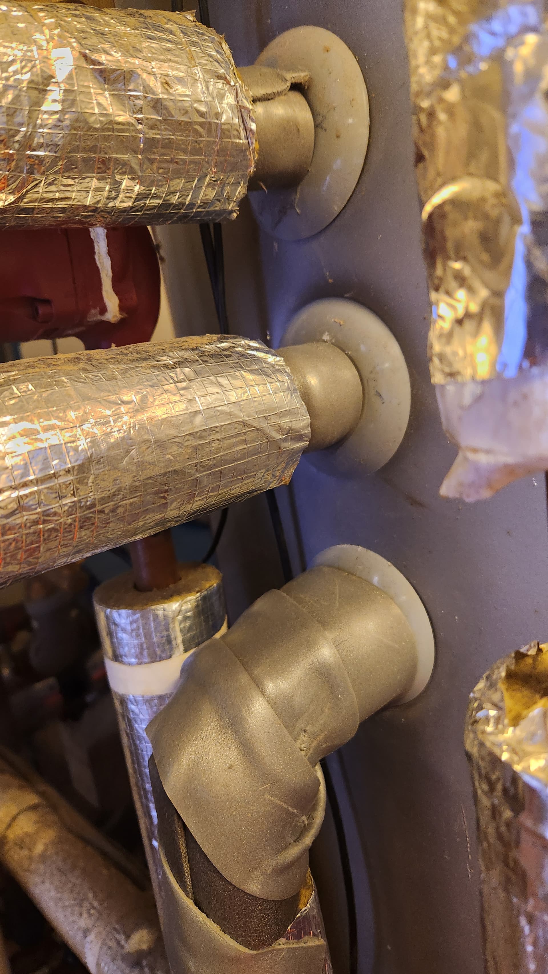

jap da ist gut warm. Das oberste Rohr liegt ja auch sehr frei komplett bis zur Abzweigung. da ist vermutlich der Hauptverlust.
jap aber das lässt sich ja auch nicht verhindern.

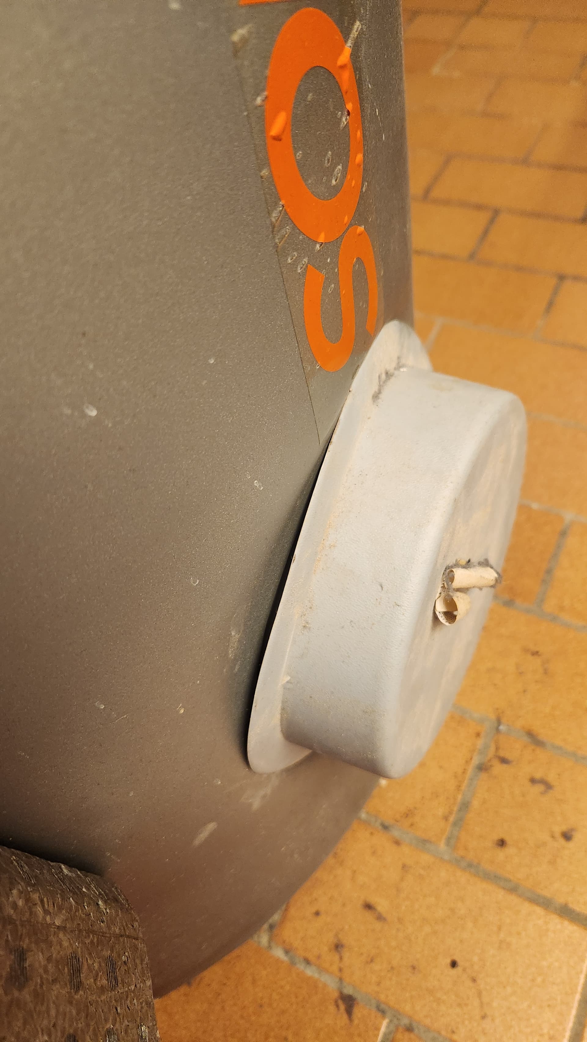

Bin gespannt was die Abdichtung der offenen Stellen bringt.

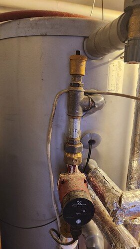

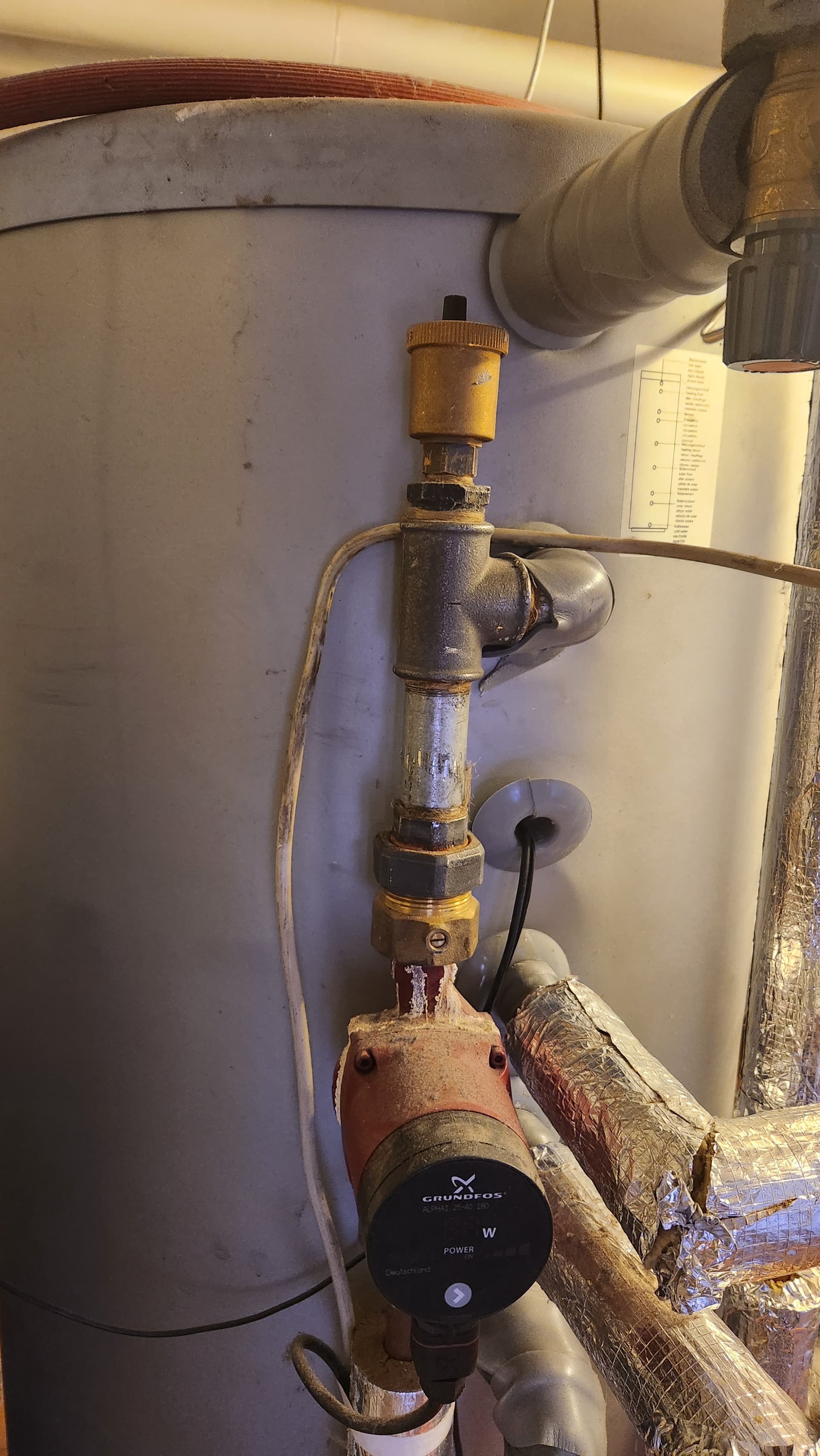

Wie kann ich das denn mit der Schwerkraftzirkulation am besten Testen ob das bei mir auch der Fall ist, oder ob es zum Großteil das Wassermischen oben Warm und unten kalt ist.

weiß ist die Pumpe des oberen Heizkreises Ölheizung
und Blau müsste Zirkulation sein. Kann ich glaub im Servicemenü der Ölheizung auch manuell aktivieren zum testen der Kontakte.
was ist denn rot?
Müsste der Thermomischer sein oder

Ein esp8266 nehmen, da DS18B20 Temperatursensoren dran machen und die an rohre machen. Kabelbinderbefestigung reicht, ich hab stücke rohrisolierung zum klemmen genommen. Du siehst was überall für temperaturen gemeldet werden, auch ob die zirkulationsleitung nur wärmer ist, wenn die zirkulationspumpe läuft. Im grunde musst du nur wo nur warmes wasser aufdrehen. Wenn da schnell warmes wasser kommt, wird dauerhaft brauchwasser durch die zirkulation geleitet. Wenn keine zirkulation aktiv ist, dauert es, bis warmes Wasser kommt. Dann muss erst mal das kalte wasser, das ja in der warmwasserleitung steht, raus.
Das hab ich mir selbst ausgedacht. Das ist einfach.
Das ding hat integrierte endschalter. Ich hab ein esp8266 genommen, da ein 4x Relaisblock dran. Von home assistant aus steuere ich 30 sekunden "auf" und 30 sekunden "zu". Das ventil fährt 20 sekunden lang, dann schalten die endschalter den motor sowieso ab. Ich nehme dann trotzdem die spannung wieder weg. Ich habe ein Motorventil genommen, ein elektrisches Magnetventil wollte ich nicht. Das wäre 2x am Tag für 2 Stunden unter Strom. Ist auch nicht günstiger als das Motorventil.
An dem esp8266 hängen auch alle 10 DS18B20 Temperatursensoren. Ein relais des 4er Blocks schaltet die zirkulations-umwälzpumpe.

Dann schauen wir doch mal ob sich was ändert. Nacher mal drauf fassen und wenns gut warm ist wickel ich nochmal ne schicht rum.

Ich habe mit normalem 600 W BKW angefangen, war schnell angefixt und habe ne pv Inselanlage gemacht. Wegen der überproduktion im Sommer Split Klimaanlagen zum kühlen dazu genommen. Weil die dann eh vorhanden waren, angefangen, damit zu heizen. Das ist die erste Heizperiode, der Test, wie sich die Split Klimaanlagen schlagen. Das lief viel besser als erwarte, es war diesen Winter aber auch überhaupt nicht kalt.
