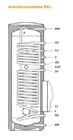

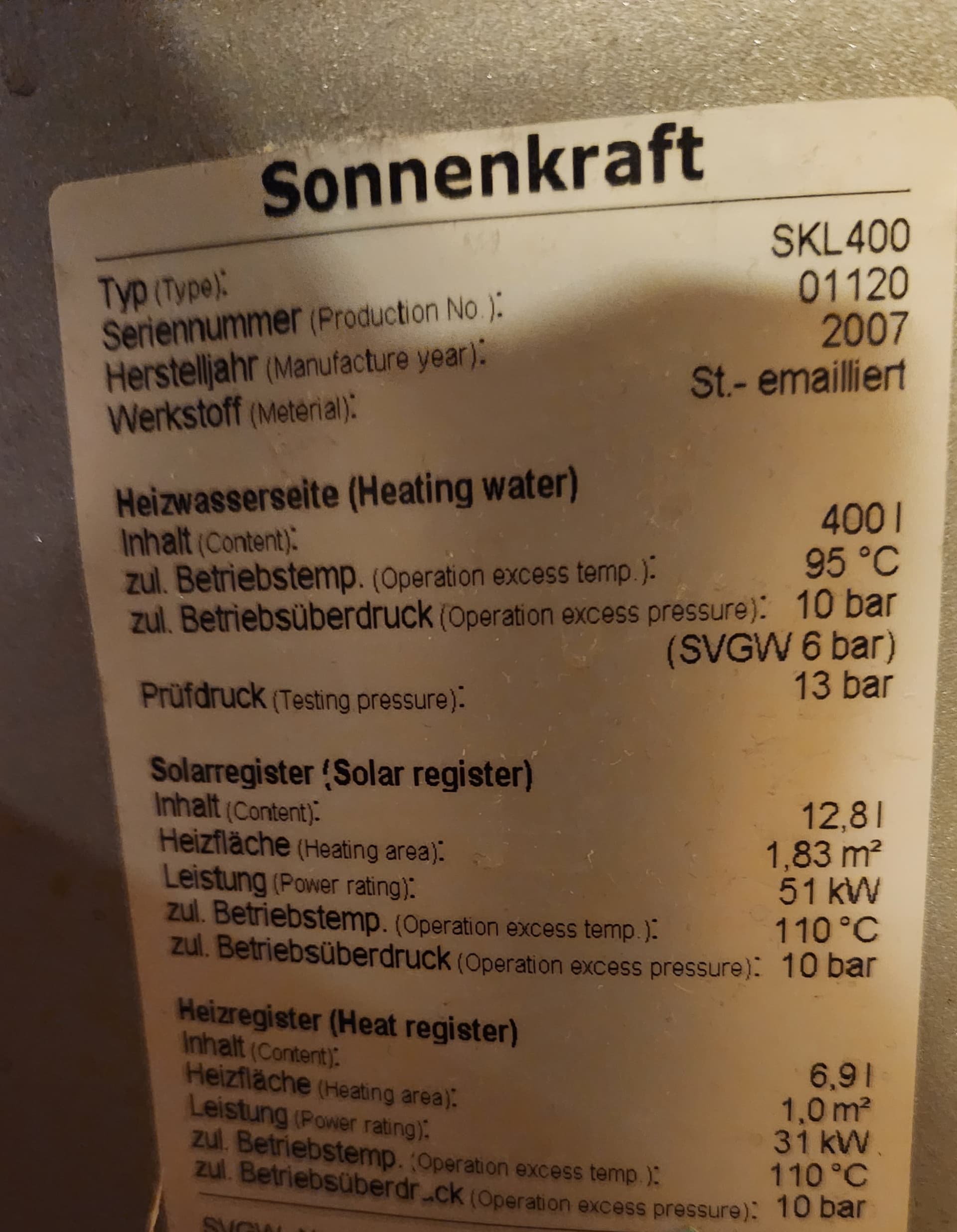

Dein Speicher hat ja 2 Wärmetauscher.
Wärmetauscher-1 unten durchströmt mit Wasser/Glykol
Wärmetauscher-2 oben durchströmt mit aufbereitetem Heizungswasser
Von daher passt dein Schema nicht ganz.
Und, ja die BWWP wird dann vom Heizungswasser durchströmt.
Ist meiner Meinung nach auch von den Herstellern dieser Art BWWP auch so vergesehen.
Weil, ansonsten wäre die BWWP ja von deinem Trinkwasser durchströmt.
Und ich vermute dafür sind sie nicht zertifiziert.

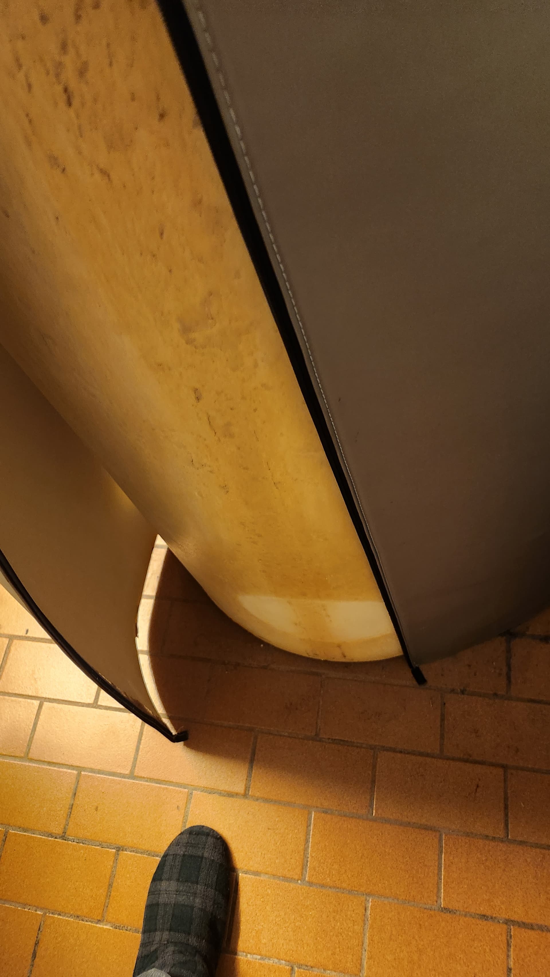

Ich sehe hier in erster Linie schon mal unvollständige Isolierung.
Flanschdeckel, Rohre, Zirkulationsanschluss(?), ...

hallo und danke für deinen Kommentar und die Ideen.

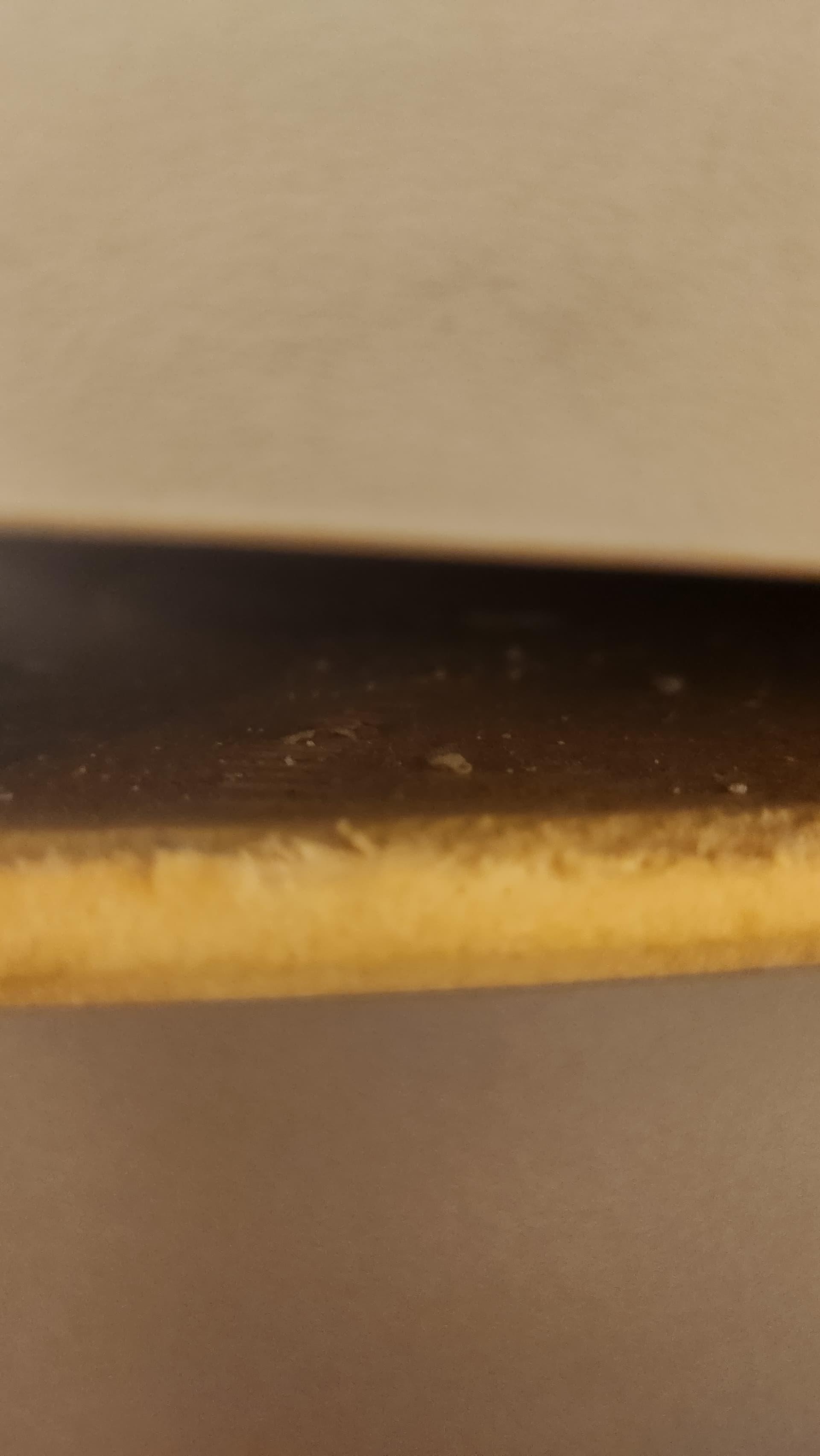

woran erkennst du das? kannst du die Stellen vlt einzeichnen?
meinst du sowas hier? an welche Stelle wird sowas eingebaut

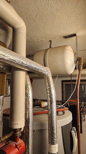

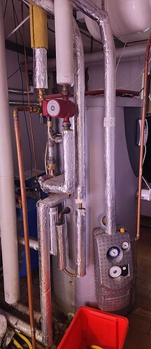

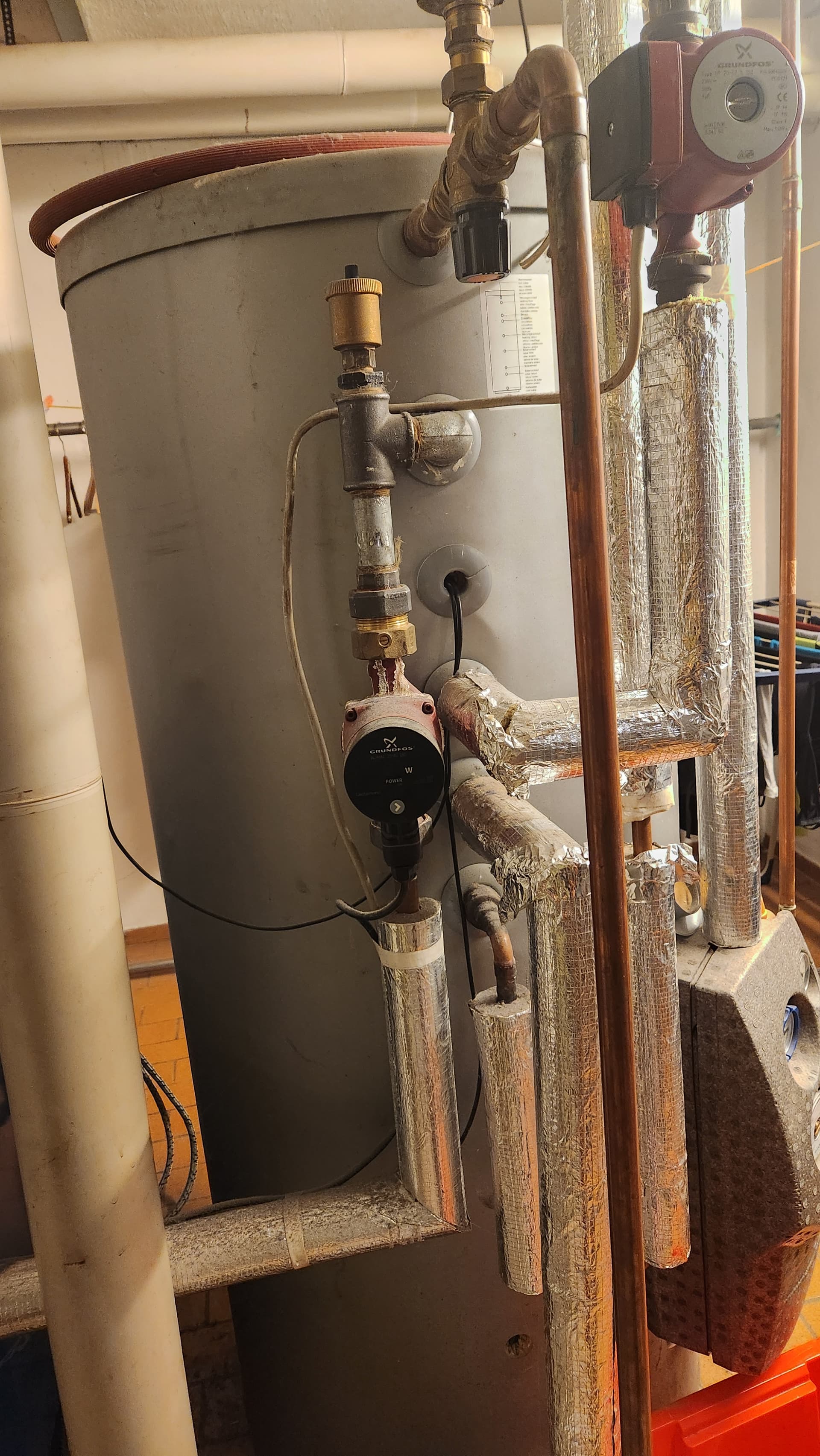

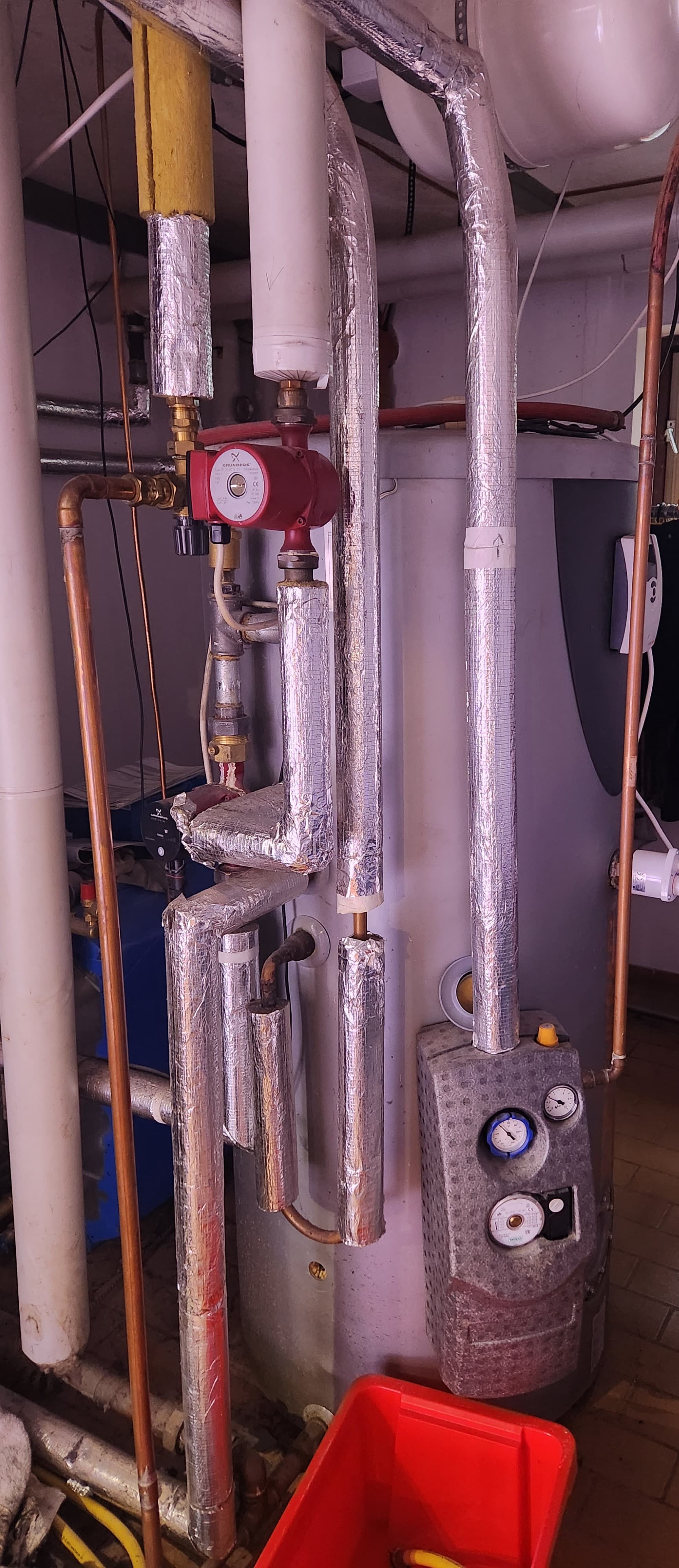

Habe mal noch weitere Bilder gemacht.

Gar nicht, zumindestens nicht auf den ersten Bildern.
Ware eine Vermutung, weil der z.b. bei mir auch fehlt.
Du hast aber wohl am WW Abgang einen Thermomischer, der vmtl. Rückflüss ebenfalls verhindert.
Dein Hauptproblem aktuell dürfte aber erstmal fehlende Isolierung sein.
Du verlierst dauerhaft Wärme über die unisolierten Anschlüsse und den unisolierten Flansch.

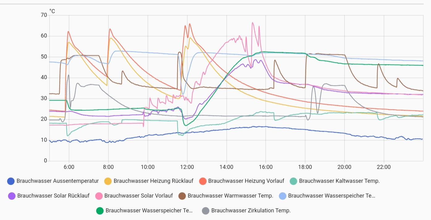

Man sieht schön, dass die solarthermie den unteren teil des brauchwasserspeichers von 30 auf 50 grad hebt, die ölheizung heizt nur den oberen teil des brauchwasserspeichers. Im sommer reicht es alleine mit solarthermie, denn der gesamte speicher wird auf 60 oder sogar 70 grad hoch geheizt. Die ölheizung ist eingeschaltet, verbraucht bischen strom, den ich im sommer aber sowieso umsonst habe. Öl verbrennt die ölheizung nicht, da diese erst einschalten würde, wenn der temperatursensor des brauchwasserspeichers auf 40 Grad fallen würde.
Braun = temperatur gezapftes warmwasser, also wenn gerade wasser wo läuft.
Hellblau = temperatur im speicher oben (macht die ölheizung)
Grün = temperatur im speicher unten (macht solarthermie auch, natürlich steigt das warme wasser erst mal nach oben. Aber solarthermie macht den unteren teil auch heiss)

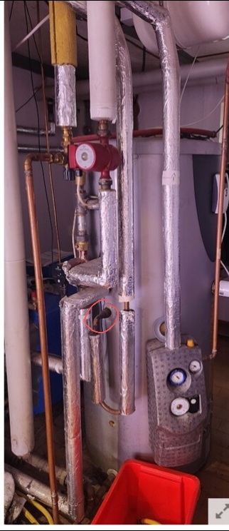

Es gibt eine zirkulationsleitung, wie bei mir. Das klaut dir jede nacht sau viel temperatur. Selbst wenn keine zirkulationspumpe läuft, das geht über schwerkraftzirkulation. Dem irrtum bin ich jahrelang aufgesessen. Habe die zirkulationspumpe deaktiviert und dachte, damit würde keine zirkulation statt finden.
Das scheint der Anschluss für die Zirkulation zu sein.

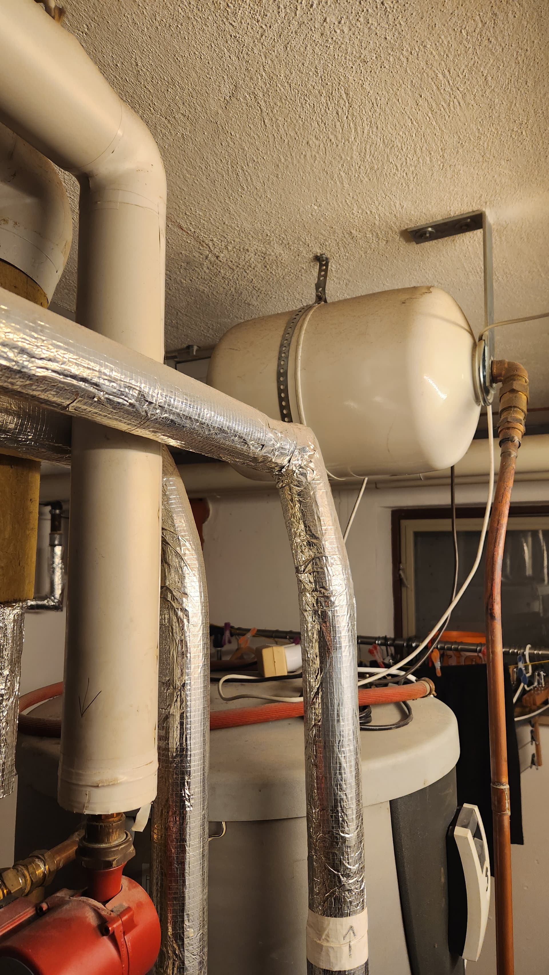

Das müsste der Vorlauf der Solarthermie sein.
Am Rückläuf hängt dann die Pumpeneinheit und die Leitung zum Ausgleichsbehälter.
Zirkulationsleitung, bzw. Zirkulationspumpe müsste die rote nicht Effizienzpumpe sein.
Die Effizienzpumpe links im Hintergrund ist dann der Heizungsvorlauf für den oberen Wärmetauscher.
