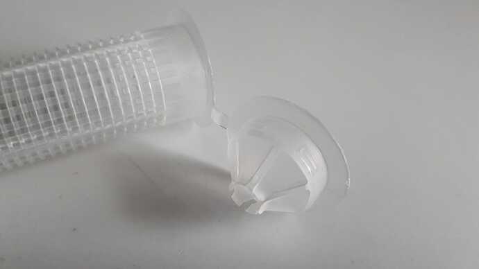

Das mit den Siebhülsen und Injektionsmörtel funktioniert.

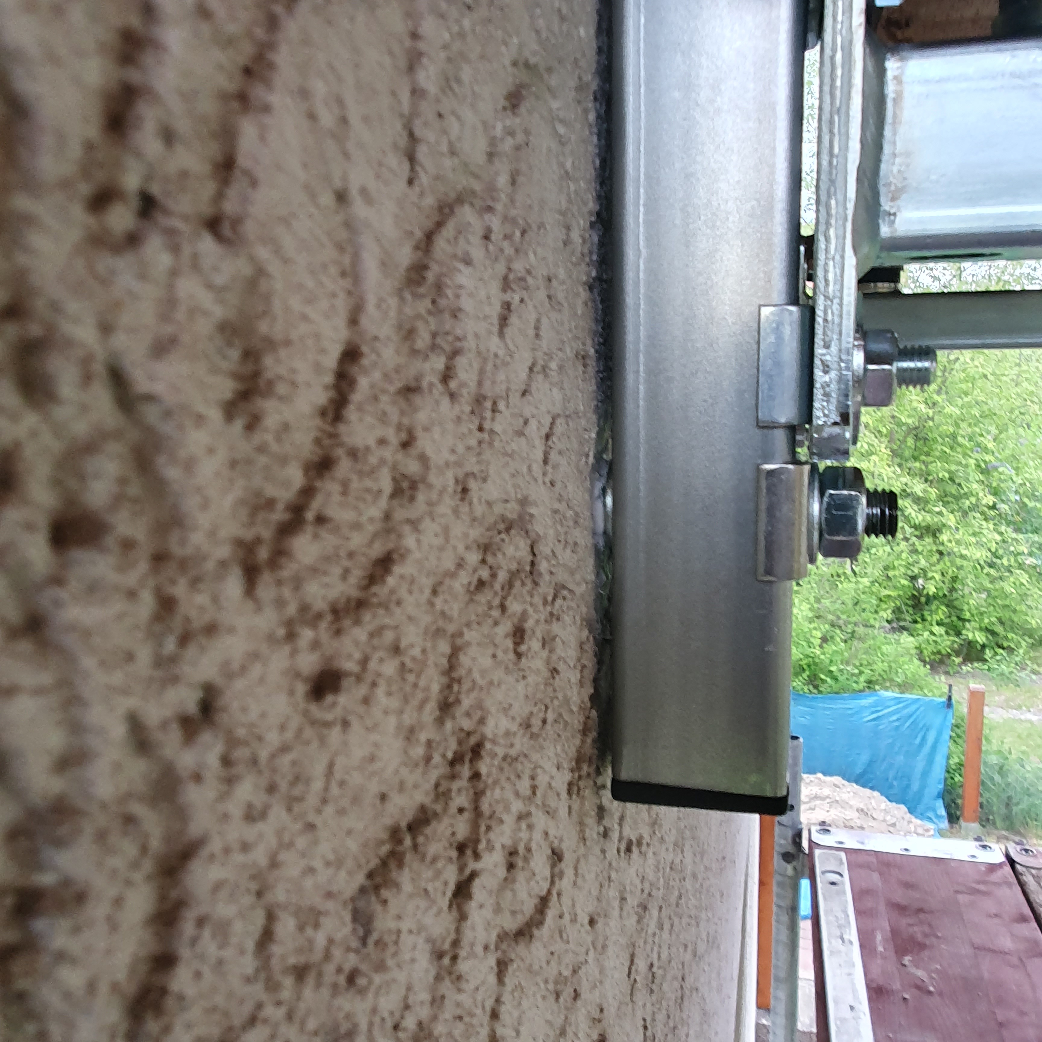

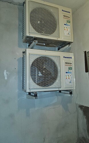

@Ulli hatte das bei seiner Anlage auch so gemacht. Auf die Gewindestäbe zuerst eine Mutter, die für Abstand zur eigentlichen Konsole sorgt, so dass die nicht an der Wand anliegt.
Styropor sollte man etwas größer aufbohren, um dann rundherum mit mit einem flexiblen Dichtstoff abzudichten. Über diese flexible Fuge sollte es dann auch nur wenig Schallübertragung geben.
Statt M12 kannst ja durchaus auch auf M14 oder M16 gehen, halt das, was die Konsole so hergibt.
habe ich auch so gemacht.
Die Dämmung etwa so groß wie die Mutter, Mutter fast bündig auf den Bolzen geschraubt und mit Dichtkleber den Spalt geschlossen, Scheibe drauf und dann den Konsolenträger.
Drückt nix gegen die Dämmung. Köperschall habe ich auch nicht bemerkt.

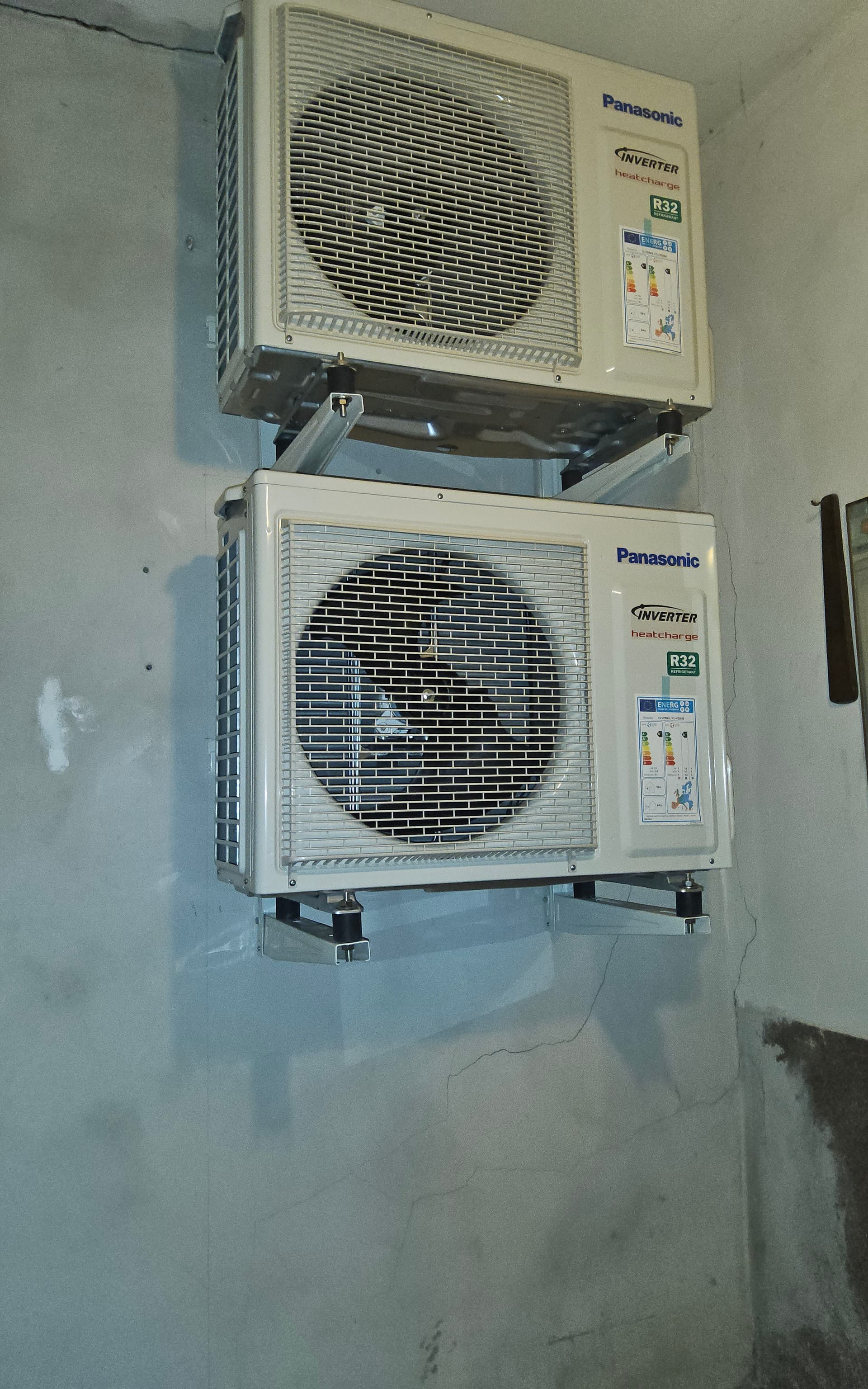

Hier der Link, wo sich die Bilder befinden.
Ich hab es mit 2 Schrauben pro Seite oben gemacht. Unten zur Abstützung auf Druck noch eine 10 mm Schraube. Oben die 12 mm auf Zug, unten eine 10 mm auf Druck. Ich nenne das Vorwandkonstruktion. Dient zur Entkopplung der Putzschicht, die auf der 60 mm Isolierung aufgebracht ist. Sonst hat man da einen großen Resonanzkörper, der eintönige Musik macht.
Die Verbindung mit der Wand ist bei mir egal. Vollziegel ca. 50 cm dick, mit Isolierung. 12 mm Schrauben reichen, wenn es keine "weiche" Bimsstein oder Ytong Wand ist. Hast auch nur 30 mm Isolierung, also wenig Scherkraft.
Bei der Wandhalterung von @Klimafan1 reichen insgesamt 4 Stockschrauben mit normalen Dübel. Oben 12 mm auf Zug, unten 10 mm auf Druck. In einer "weichen" Wand hält das aber nicht dauerhaft mit den normalen Dübeln. Da gibt es spezielle Dübel. Ansonsten wie es @Win beschrieben hat.

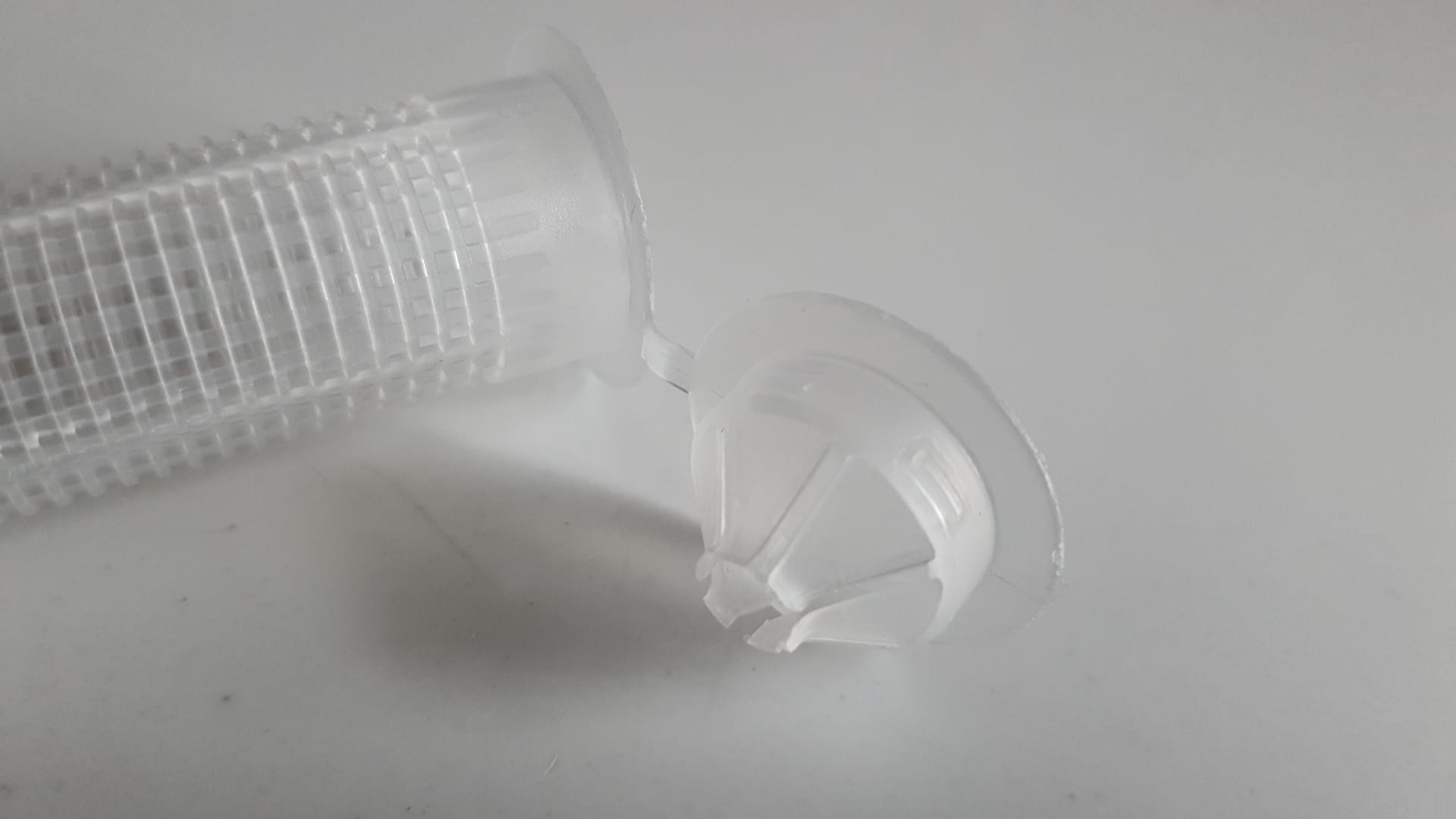

In die Löcher die 4 x 200er Siebhülsen, die ich dann logischerweise direkt Außenkante Porotonmauerwerk bündig einbringen würde.
Die fertig auf 32 cm abgelängten 12er Gewindebolzen vor dem Einmörteln fix und fertig vorbereiten. Bedeutet: jede einzelne Stange perfekt, auch im Wasser.

Ich würde das viel einfacher machen: Gewindestangen auf passende Länge schneiden. Wichtig ist dann, die am Anfang etwas beidseitg 45 Grad anzuschleifen. Das ist wichtig, damit sich das Teil später nicht mitdrehen kann. Denn Mörtel im Gewinde hält in Sachen Drehbewegung nicht viel. Originale Gewindebolzen für solche Zwecke sind immer so angeschrägt.
Und dann einfach ohne Vorbereitung mit Injektionsmörtel einkleben. Es braucht etwas Übung, die passende Menge Mörtel reinzudrücken. Erstmal mit Verlängerungsshlauch bis ans Ende der Siebhülse und dann einmal pumpen und leicht rausziehen, vielleicht so 30mm. Dann nächster Hub und wieder 30mm. Wie weit genau, hängt von einige Parametern ab, teils findet man was in den Merkblättern des Herstellers. Wenn man ganz auf Fassadenhöhe angekommen ist, die Gewindestange mit hin und her Drehbewegungen langsam einschieben bis zum Anschlag.
Ordentliche Siebhülsen zentrieren am Anfang und Ende. Kannst du vorher mal ausprobieren. Ein Helfer kann aber nochmal kurz kontrollieren, ob halbwegs im Lot, während du weiter arbeitest.
Wenn du eine Gewindestange eingeschoben hast, sofort weitermachen. Der Mörtel ist extrem schnell hart. Ich hatte das letztens: Im Keller schonmal die Mischspitze aufgesetzt und testweise was rausgedrückt, weil ich mir nicht sicher war, ob die halbvolle Kartusche noch ok war. War ok. Dann 2 Etagen nach oben gegangen, wo ich dann loslegen wollte. War vielleicht 1 Minute und das war schon zu viel. Also nochmal die Mischspitze tauschen. Das geht immer, so kann man dann weiterarbeiten, falls es mal zu lange gedauert hat.

Wie schon geschrieben wurde: Löcher müssen vor der Siebhülse optimal gereinigt weden. Mit Bürste und Staubsauger oder mit Druckluft.
Ich habe gerade eine Gewindehülse zum einkleben für andere Zwecke bei mir fertiggestellt.
Mit dem Anschleifen Hat Win recht. Ich schleife zusätzlich 2 Flächen an die Gewindestange zur Verdrehsicherung.
Auch wichtig die Gewindestangen sorgfältig mit Bremsenreiniger entfetten. Da sind in der Regel noch Schmierstoffe aus der Fertigung dran.

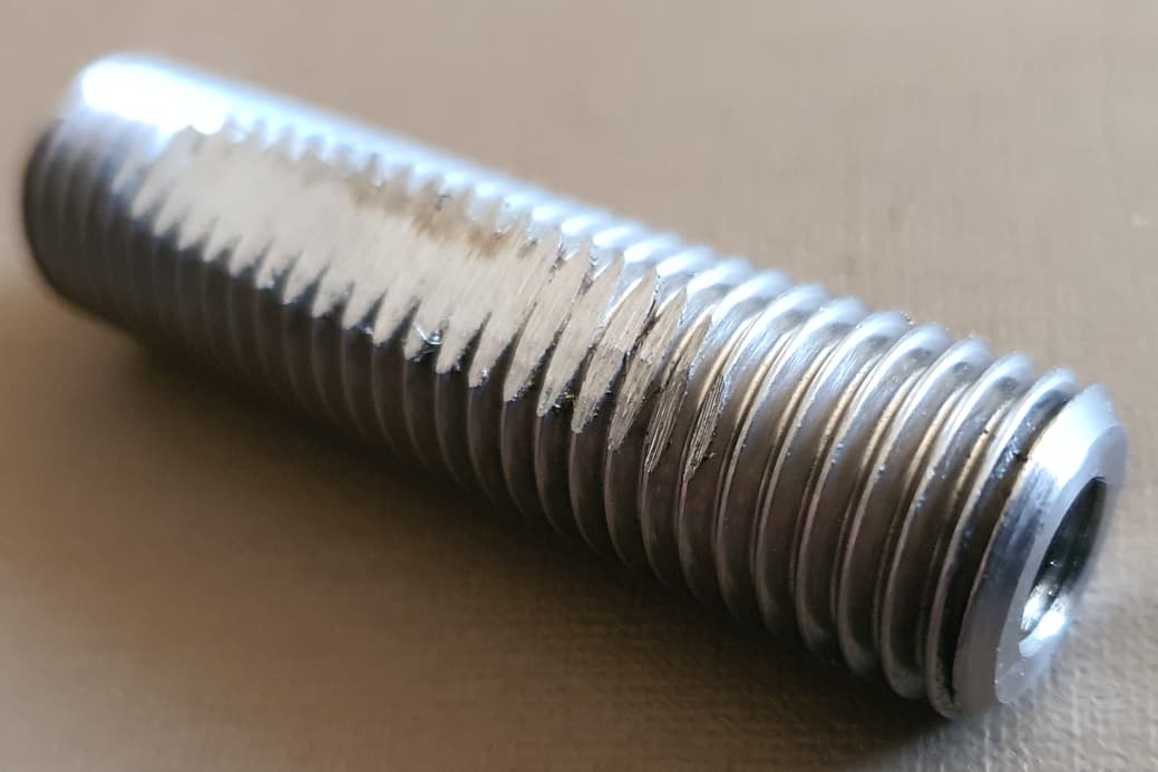

Ich hätte da nochmal eine Frage zum Anschrägen der Bolzen.
Es stimmt daß bei den meisten angebotenen Bolzen am Anfang an der Spitze 45° Abschrägungen, sogar rundum, vorhanden sind. Bei den Herstellern wird angegeben, daß sich dadurch die 2 Mörtelkomponenten beim Eindrehen besser vermischen und sich die Bolzen an sich leichter eindrehen lassen.
Reicht dann, wenn ich das nun 2-seitig selbst an der Spitze auf 45° anschleife das zusätzliche Haltemoment aus ? Die Fläche ist doch dann bei einer 12er Gewindestange recht gering dafür oder ?
Sollte man das nicht generell eher wie Berny machen und vielleicht vorne parallel rechts/links so ca. 1 - 1,5 cm ca. 2 mm tief abschleifen um eine wirkungsvollere Fläche zu erhalten ?
Generell tendiere ich dazu die Bolzen aber vorne rundum etwas "anzuspitzen" damit die durch die separate Zentrierungstülle der Siebhülse eingeschraubt werden können. Hab mal versucht die 12er Stange ungespitzt einzudrücken, das geht fast gar nicht.
Da ich die Bolzen selbst zuschneide, kann man die mit der bloßen Hand durch die Tülle eindrehen oder muß ich da vorne nochmal eine Kontermutterung setzen und dann tatsächlich über einen Schlüssel eindrehen ? Wie sind da dann im realen Einsatz mit Mörtel die Erfahrungen ?

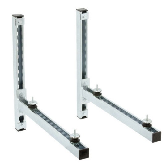

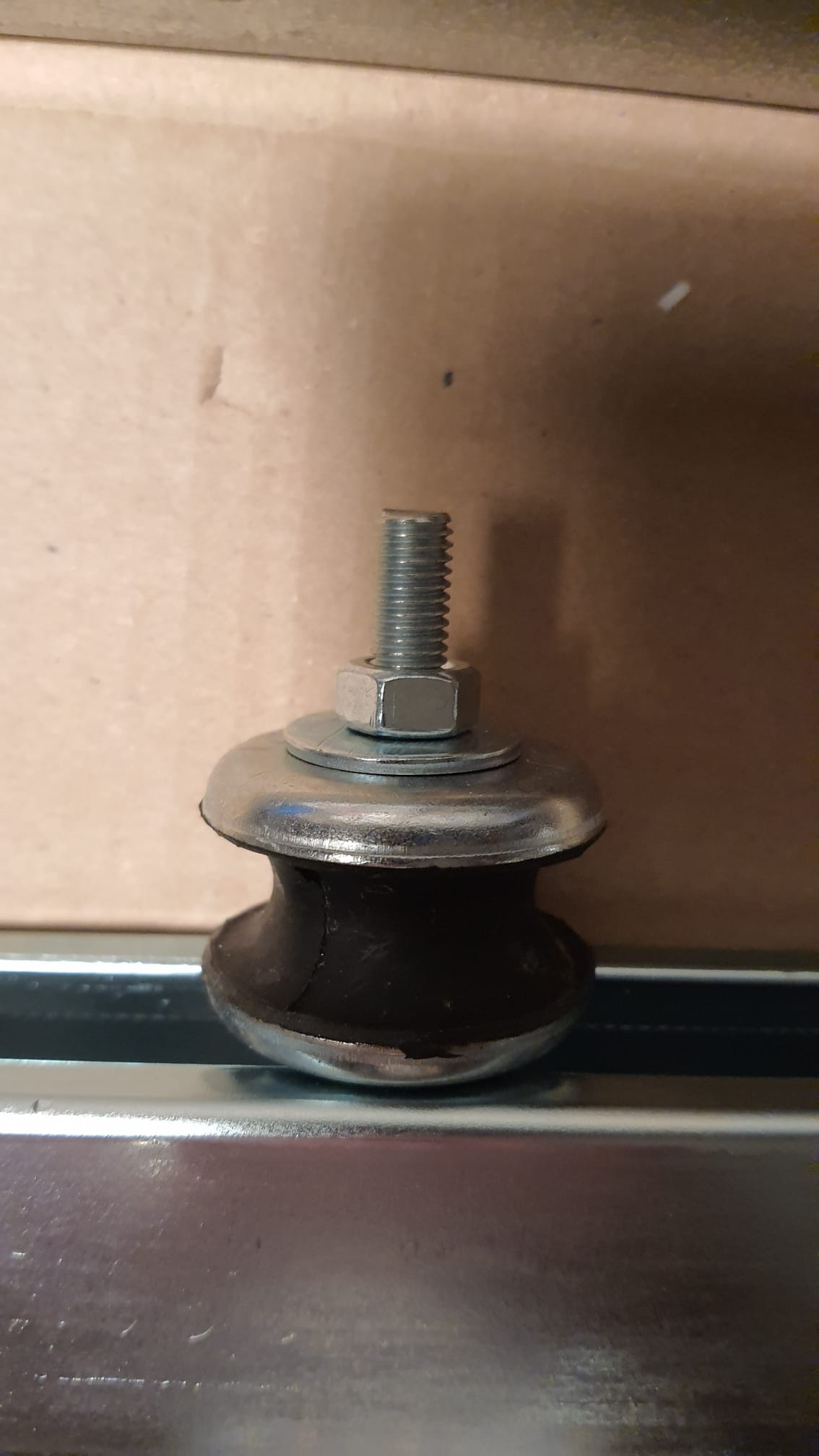

Empfiehlt es sich bei auf den abgebildeten Puffern auf den Tragarmen oben, also zwischen Puffern und Füßen des Außengerätes noch zusätzlich 2-3mm Gummi einzulegen um hier noch etwas Schallübertragung herausznehmen ? Hat das schonmal jemand versucht ?
Kauf die dicken füsse die sind hier im Forum im installations fred verlinkt. Die entkoppeln sehr gut und halten wahrscheinlich doppelt so lange wie die die beiliegen.

Füße zum Beispiel hier:
Shore 45 ist schön weich, da hat man in der Regel keine Übertragungen von Vibrationen. 40x40mm würde ich nehmen.
Shore 55 ist eher die Standard-Ware, die auch oft bei Halterungen mit angeboten wird, kann aber durchaus mal Probleme geben.
Bei deinen Originalpuffern scheint die Schraube durch den Puffer zu gehen. Demzufolge muss dann die Schraube zur Anlage entkoppelt werden, sonst macht der ganze Puffer keinen Sinn. Da müsste dann entsprechendes Material auch dabei sein.
Gewindstangen: 45 Grad beidseitig vorne funktioniert und so machen das ja auch zahlreiche Hersteller. Aber klar kannst du auch eine Phase rundherum vorne machen und dann 2 Seiten etwas anschleifen über z.B. 20mm. Halten tut das alles, da hat man ja auch keine hohen Drehkräfte drauf.
Und ja, die kannst du von Hand eindrehen, nachdem Injektionsmörtel drin ist. Quilt dann etwas raus, musst den Überschuss dann zügig wegmachen, damit dir das Gewinde außerhalb der Wand nicht verklebt und du später keine Mutter drüber bekommst.
