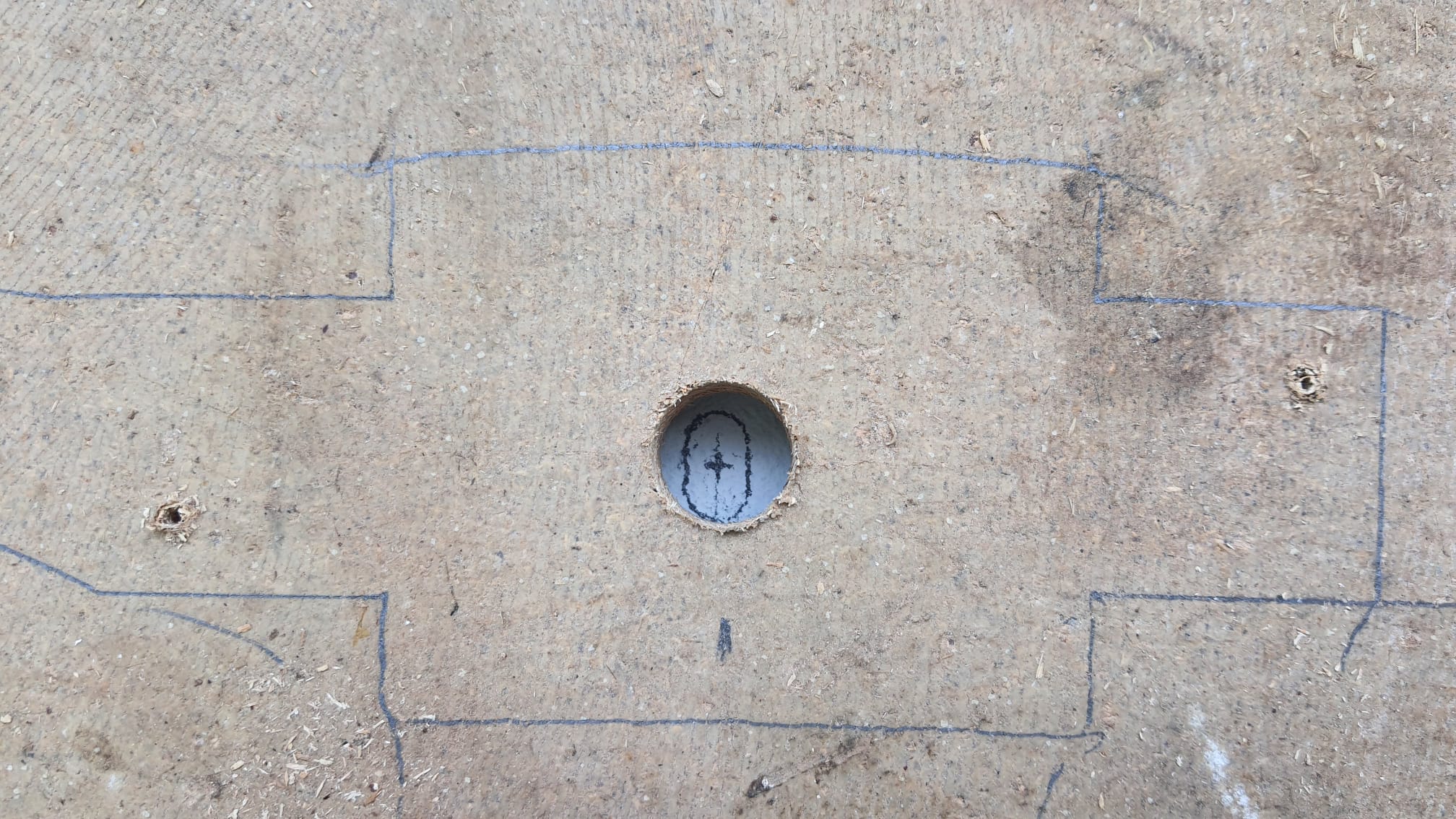

Gestern hatte ich nun die 1. Bohrung 20 mm, inkl. 4 cm Dämmung 24 cm tief in das Poroton-Mauerwerk vorgenommen. Dabei ist mir schon bei der 1. Bohrung der SDS-Bohrer 60 cm lang, ca. 3-5 mm nach rechts und unten "abgeschmiert", außerdem ist die horizontale und vertikale Abweichung doch zumindest so stark, daß die C-Konsolen so wohl nicht korrekt freitagend über Kontermuttern und Scheiben installierbar sind. Auch durch die dann wahrscheinlich extrem werdende Abweichung auf die Länge der Auslegerarme, wird nachvollziehbar eine genaue Montage der fixen Außengerätefüße nicht möglich sein.
Irgendwie muß ich das deutlich präziser hinbekommen. Etwas Spiel hat man wohl sicherlich, aber so extrem darf das nicht laufen.
Hat jemand einen Tipp wie ich das ohne Einsatz von Kernbohrmaschinen mit Ständerverschraubung an der Wand oder Bohrständern in Verbindung mit der Bohrmaschine und ohne Einsatz von irgendwelchen zusätzlich an die Wand zu schraubenden Führungshalterungen (wie z.B. auf der Ständerbohrmaschine im Durchmesser gebohrten Holzklötzen, oder sonstigen Bohrschablonen trotzdem halbwegs sauber in die Wand bekomme ? Ich möchte die Wand nicht mehr verbohren, als ich nun eh schon muß.
Gibt's da irgendwelche Profitricks, die solch eine spezielle Bohrung für freitragende Gewindestangen in Siebhülsen doch problemlos exakt und gerade ermöglichen ?

Gut . . . Loch 1 ging also so gründlich schief und ist nun schief, also auch schräg in sämtlichen Richtungen, daß damit nichts mehr anzufangen war. Das Loch ist mittlerweile tiefgehend mit Schnellzement verfüllt und wartet auf erneuten Bohreinsatz.

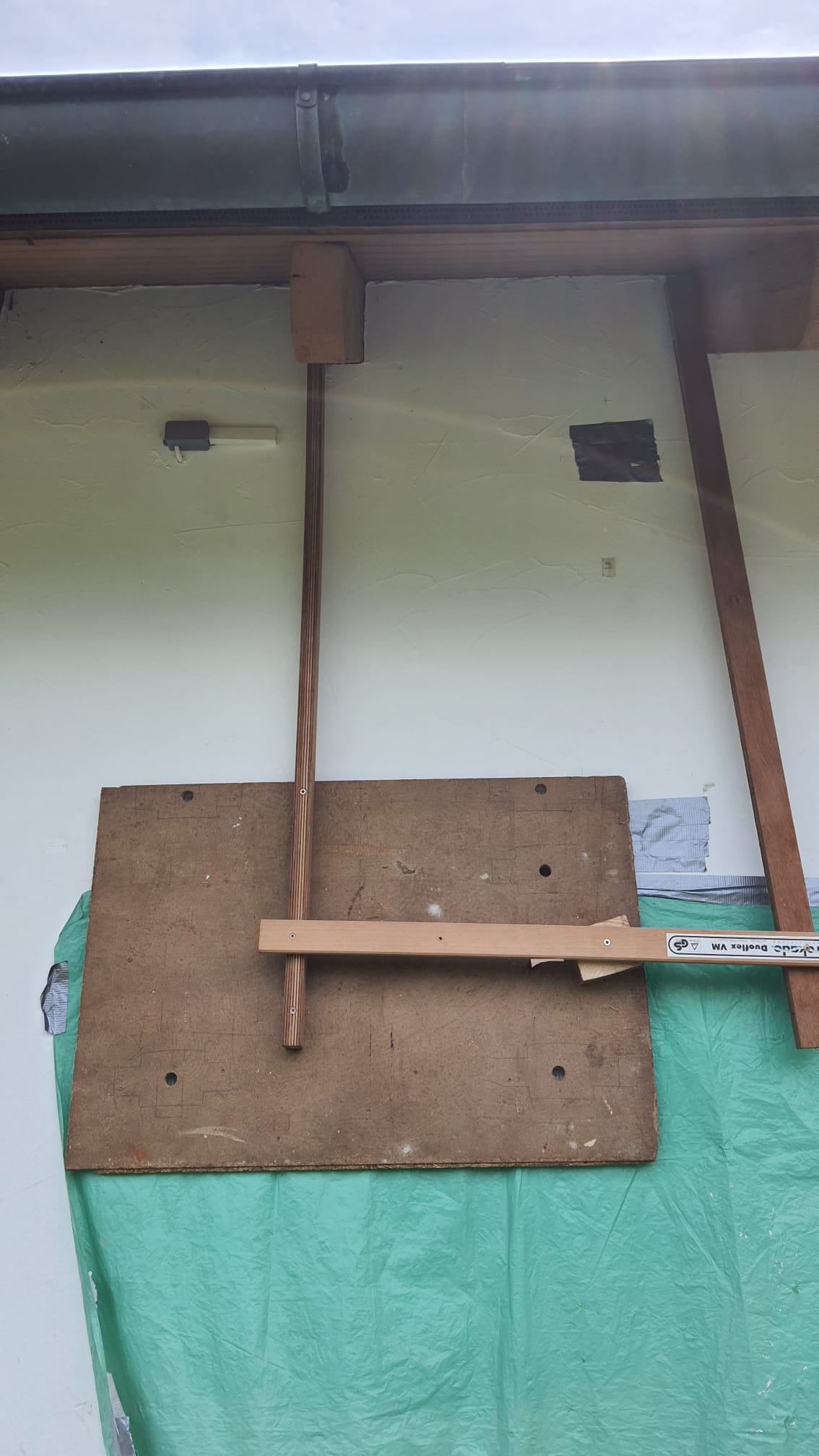

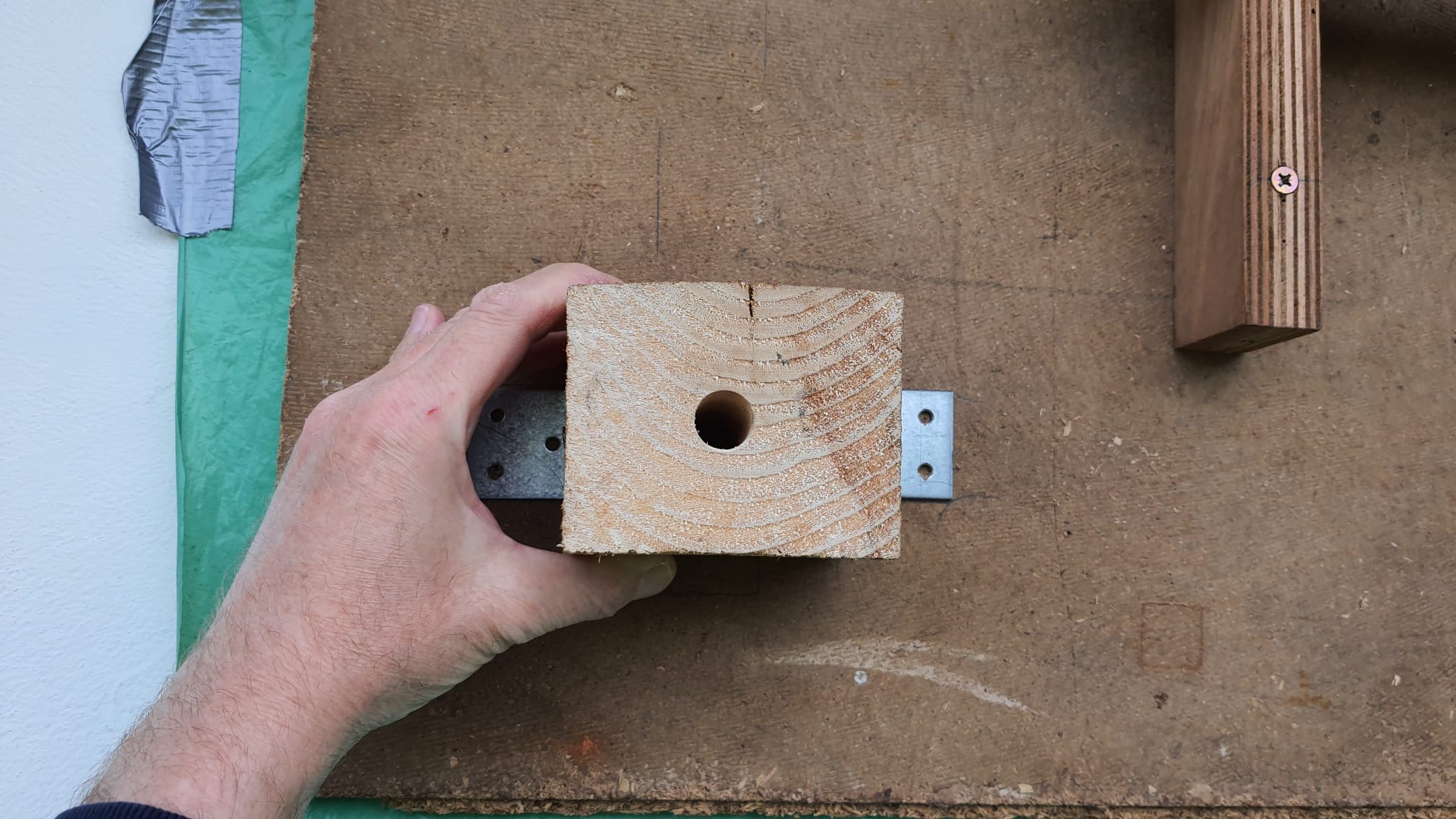

Die von Dir nun vorgeschlagene Holzplatte hängt seit gestern bereits über Befestigung an den Dachbalken (damit die Wand nicht verbohrt wird) an der Wand. Allerdings sind hier auch schon durch leichte Bohrfehler in der Neigung, beim Drüberlegen der Schablone die Punkte an der Wand nicht mehr genau deckungsgleich wie auf der Schablone ursprünglich richtig aufgezeichnet. Wir hatten einen Holzklotz ca. 10cm hoch mit der dann später reinen Lauffläche des SDS-Bohres von 17mm mit einem anderen Bohrer auf der Ständerbohrmaschine durchbohrt. Dann auch erst in 17mm die alte Spanplatte an den Punkten durchbohrt. Dann den Klotz jeweils auf die 17mm Bohrungen der Platte aufgesetzt und den Klotz immer wieder jeweils auf die anderen Bohrungen aufgesetzt, mit Winkeln verschraubt, angezeichnet und wieder abmontiert, damit das nachher an der Wand problemlos funktioniert. Die Löcher in der Platte dann abschließend auf Lochgröße 22mm aufgebohrt. Nach Plan sollte dann also an der Wand der Bohrer in die Öffnungen der Holzplatte durchsteckt werden. Anschließend den Holzklotz mit dem 17er Bohrloch von hinten über den Bohrschaft. Dann den Holzklotz an der Stelle auf die Platte anschrauben. Dann sollte also erst die Bohrmaschine auf den Bohrer und dann startet also erst der Bohrvorgang.
Obwohl total aufwändig traue ich der ganzen Konstruktion aber trotzdem nicht ganz, weil die Löcher in der Platte schon nicht genau passen.
Irgendwie hätte ich gerne eine Lösung bei der ich im Bohrvorgang den Lauf des Bohrers besser verfolgen und eingreifen könnte.

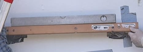

Verstehe deine Konstruktion der Schablone nicht so ganz, aber wenn ich sowas machen würde: Einfach eine 16-20 mm Spanplatte nehmen, die 4 Löcher dort exakt anzeichnen und mit Ständerbohrmaschine bohren. Durchmesser genau so, dass der Steinbohrer später durchpasst ohne Spiel/Luft. Bei der Schablone Mühe geben, wirklich genau zu arbeiten. Die Löcher z.B. erstmal mit Holzbohrer mit Spitze bohren, so dass nichts verläuft.
Wenn Schablone fertig und alles nochmal kontrollgemessen ok ist, dann einfach mit MS-Polymer ein paar Klebepunkte setzen und an Fassade kleben. Mit Wasserwaage nochmal ausrichten und mit Heißkleber unten und oben an der Kante sichern, dass das Teil exakt an Position bleibt. Schneller MS-Polymer (Turbotoni) ist nach 1-2 Stunden fest genug.
Beim Bohren in Stein dann mit Wasserwaage schauen, dass mal wirklich horizontal bohrt. Die andere Richtung von einem Helfer nochmal korrigieren lassen, in dem der mit etwas Abstand schaut, ob ich die Maschine gerade halte.
Wenn alle 4 Löcher gebohrt sind, Schablone mit Stemmeisen entfernen. Da wird einem etwas Putz wegfliegen, das später wieder verspachteln und neu streichen.

Eine zusätzliche Führung, die mit deinem Holzklotz dicker ist, ist natürlich prima, weil du dann auch den Winkel einhälst, ohne viel nachmessen zu müssen.
Wichtig ist nur, dass deine Schablone sich wirklich keinen Millimeter beim Bohren verschieben kann. Deine Konstruktion erscheint mir da nicht sehr vertrauenserweckend. So lange Leisten federn immer weg. Es sei denn, die waagerechte Strebe ist auch noch irgendwo verankert. Dann könnte es gehen.

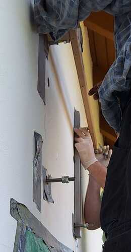

Das folgende nicht aus Geltungsbedürfnis sondern als Hilfestellung für andere, die zukünftig eine ähnliche Problematik haben . . . man sollte ja nicht nur nehmen sondern auch geben . . . :
So gestern war dann der "Große Tag". Zu zweit die Bolzen eingebaut. Der eine hat den Mörtel eingespritzt, der andere die Bolzen mit dem Akkuschrauber eingedreht und mit den Siebhülsenkappen fixiert. Allerdings funkionierte das aufgrund der leichten Bohrabweichungen und leichtem Spiel an sich nicht genau. Das war eben aber auch wichtig, da ja nun 6 Bolzen zu setzen waren, also 3 in einer senkrechten Reihe. Da wären dann Differenzen noch übler gewesen. Wir haben uns dann mit einer vorher angefertigten "Bohrschablone" in exaktem Abstand auf den Millimeter genau vorgebohrten Holzleiste mit angeschraubten Abstandsklötzen beholfen. Die Klötze hatten wir zur Sicherung gegen Abrutschen zur Wand hin mit beidseitigem Klebeband versehen. Die ganze Konstruktion dann also während der paar Minuten Aushärten zu zweit an der Wand festgehalten. Zumindest vorne am Ende der Bolzen stimmen nun die Abstände exakt. Wie das nun weiter hinten ausgeht, wenn die Profile durch exaktes Setzen der Konterung näher an der Wand sitzen wird sich zeigen.
Die Aufbewahrung des Klebers über Nacht im Kühlschrank brachte wirklich deutlich Zeitverlängerungen beim Aushärten von 12 - 15 Minuten bei 23° Grad. Das ist natürlich variabel dem entsprechenden Produkt und der entsprechenden Verarbeitungstemperatur geschuldet, keine allgemeine Gewähr also dafür, nur ein Anhaltspunkt. Das brachte uns aber defenitiv mehr Zeit, zeitweise zu viel Zeit.
Wir haben die Verklebung von unten vorgenommen. Also zuerst die Leiste in der unteren, der "Druckreihe" beginnend das erste Paar rechts, links., dann die obere "Zugreihe" mit der Leiste, am Schluß die Mitte.
Nach Aushärtung der unteren Reihe konnte man somit anhand der neu gewonnen Fixpunkte die obere Reihe exakt im Wasser und in der Höhe ausrichten. Die mittlere Reihe konnte dann somit wiederum nach Aushärten der oberen Reihe ganz einfach mit provisorischem Einhängen der beiden Profile ausgerichtet werden. Das war's . . .
In Summe hatten wir dann mit dem Kleber nicht gespart und ca. 2,5 Kartuschen verballert.
Hoffentlich hält der Kram . . . wird sich zeigen . . . Ich mache dann mal vor Aufsetzen der Anlage einen Belastungstest.
2 Bilder füge bei.
