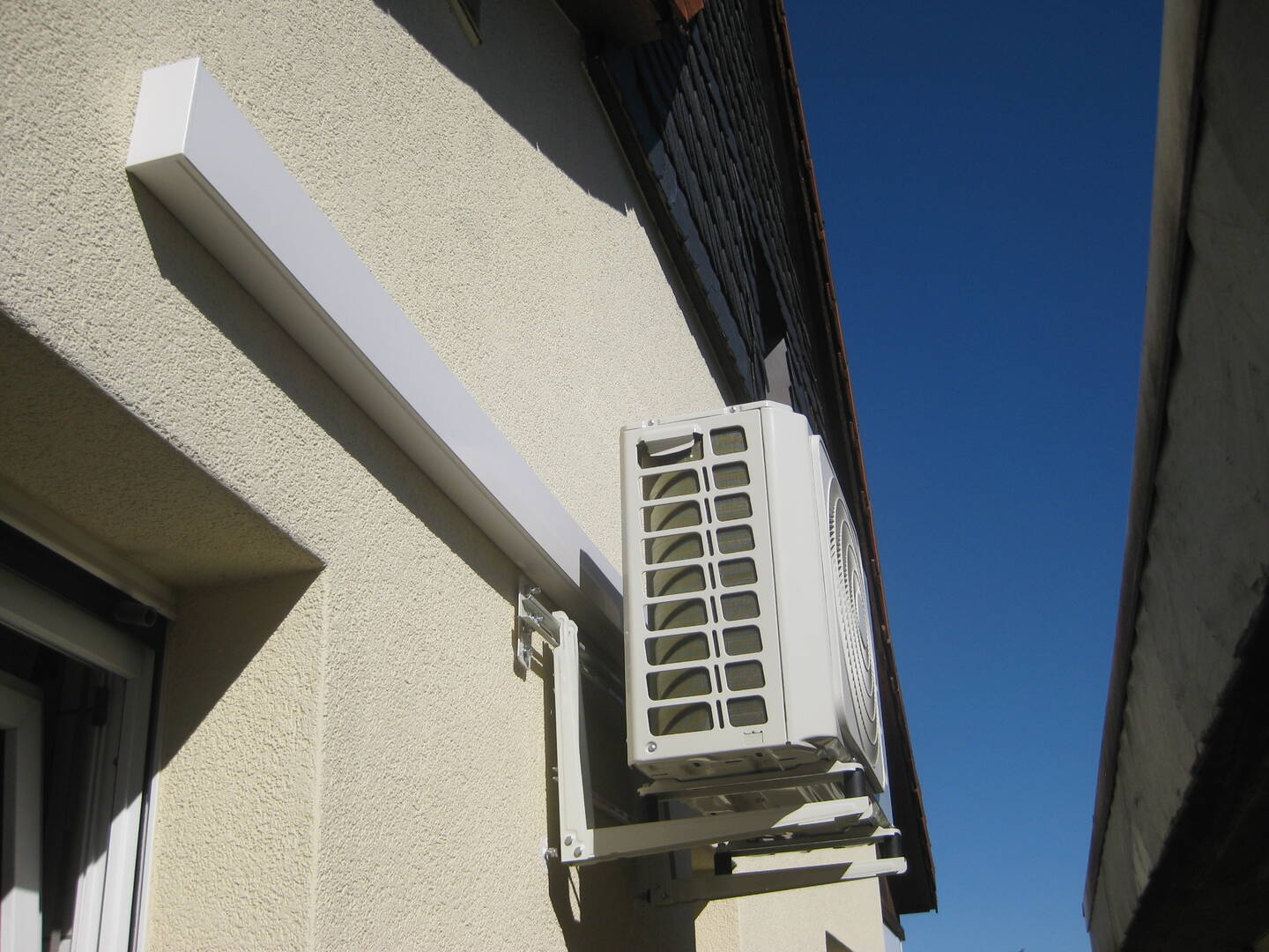

Also das enge Rohrbiegen hinter dem Kernloch, wovor ich soviel Schiss hatte, war absolut einfach mit den Fingern in 3 Min. erledigt. Danke @Win, genau wie von Dir beschrieben.

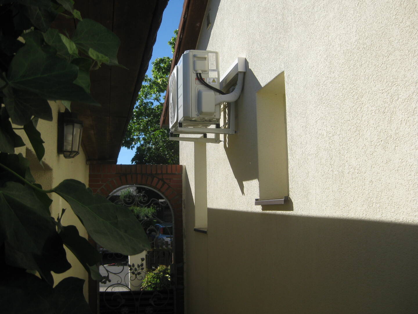

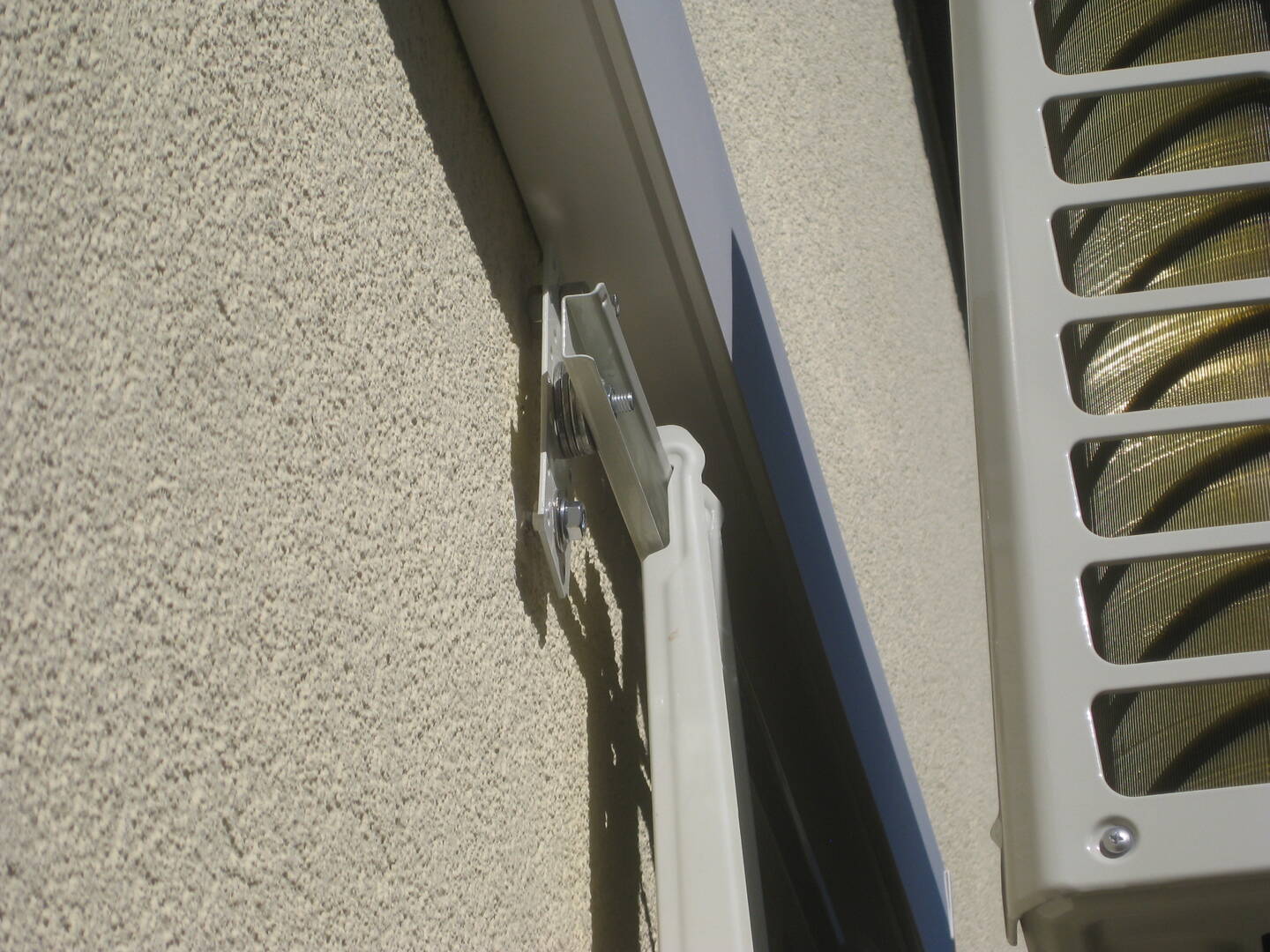

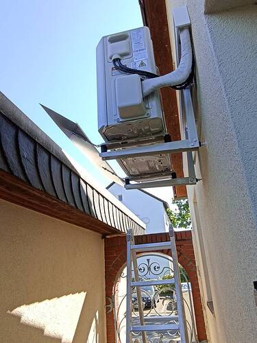

Für die 6 cm wärmegedämmte Fassade musste ich mir eine Vorwandinstallation überlegen. Die dünne Haut auf der Dämmschicht ist ein schlimmer Schallkörper, die Halterung musste gänzlich abgekoppelt von dieser "Haut" sein. Ist aber sehr gut gelungen, macht keine Geräusche. Hab nicht die ultrateuren Verschraubungen von Fischer genommen, sondern 160 bis 200 mm Stockschrauben aus V2A. Auch dessen Wärmeleitfähigkeit ist gegenüber Baustahl St 37 2 gering. Die vergrößerten Bohrlöcher in der "Außenhaut" um die Stockschrauben herum, hab ich mit Acryl zugeschmiert.
Als Verschraubung sind die Armacell flare fittings verwendet worden. Sichere Verbindungen und mega einfach zu verschrauben. Vaillant, Buderus und Wolf nehmen die auch. Nach 7/4 Umdrehungen kommt schon ein deutlicher Widerstand, dann ist es dicht. Drehmomentschlüssel wird nicht gebraucht.
