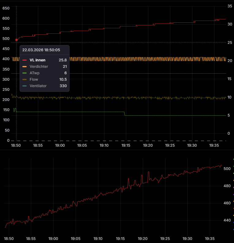

Ok, wie stark es sich auswirkt müsste man mal bei veschiedenen Geräten prüfen.
Selbe Durchflussrate?
Ja, Verdichterfrequenz, Ventilatordrehzahl und Volumenstrom identisch.
Es kommt eh hin. Faustformel sind pro 1°C ungefähr 2,5% Effizienzverlust. Wie du dann aber dieselbe Wärmemenge transportieren willst bei gleichem Volumenstrom erschließt sich mir noch nicht ganz.
Durch den Anstieg der VLT vergrößert sich das Verhältnis Hochdruck/Niederdruck. Infolgedessen muss der Verdichter pro Umlauf mehr mechanische Arbeit verrichten. Die wasserseitige Spreizung im Verflüssiger bleibt aber unverändert, so auch die transportierte Wärmemenge.
Infolgedessen wird der COP bei steigender VLT kleiner, selbst wenn die Wärmeleistung sich nicht verändert.

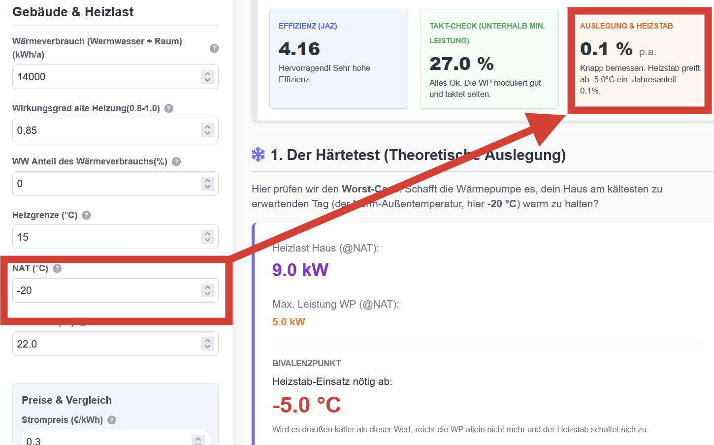

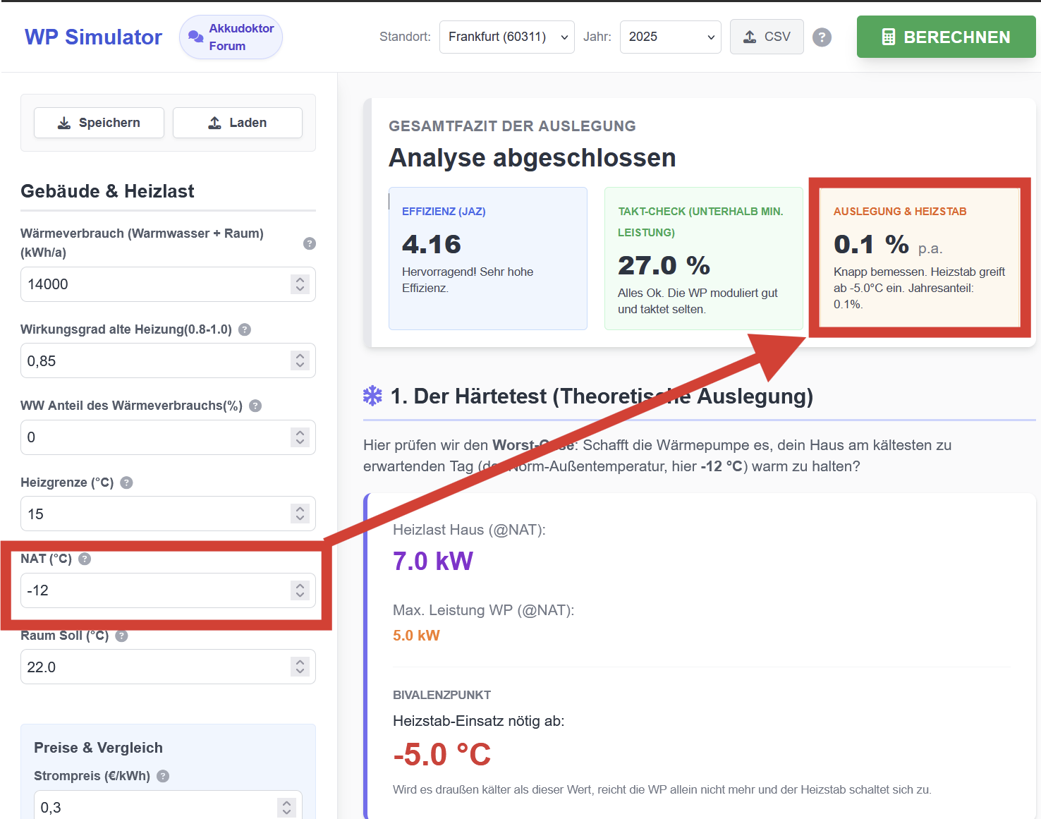

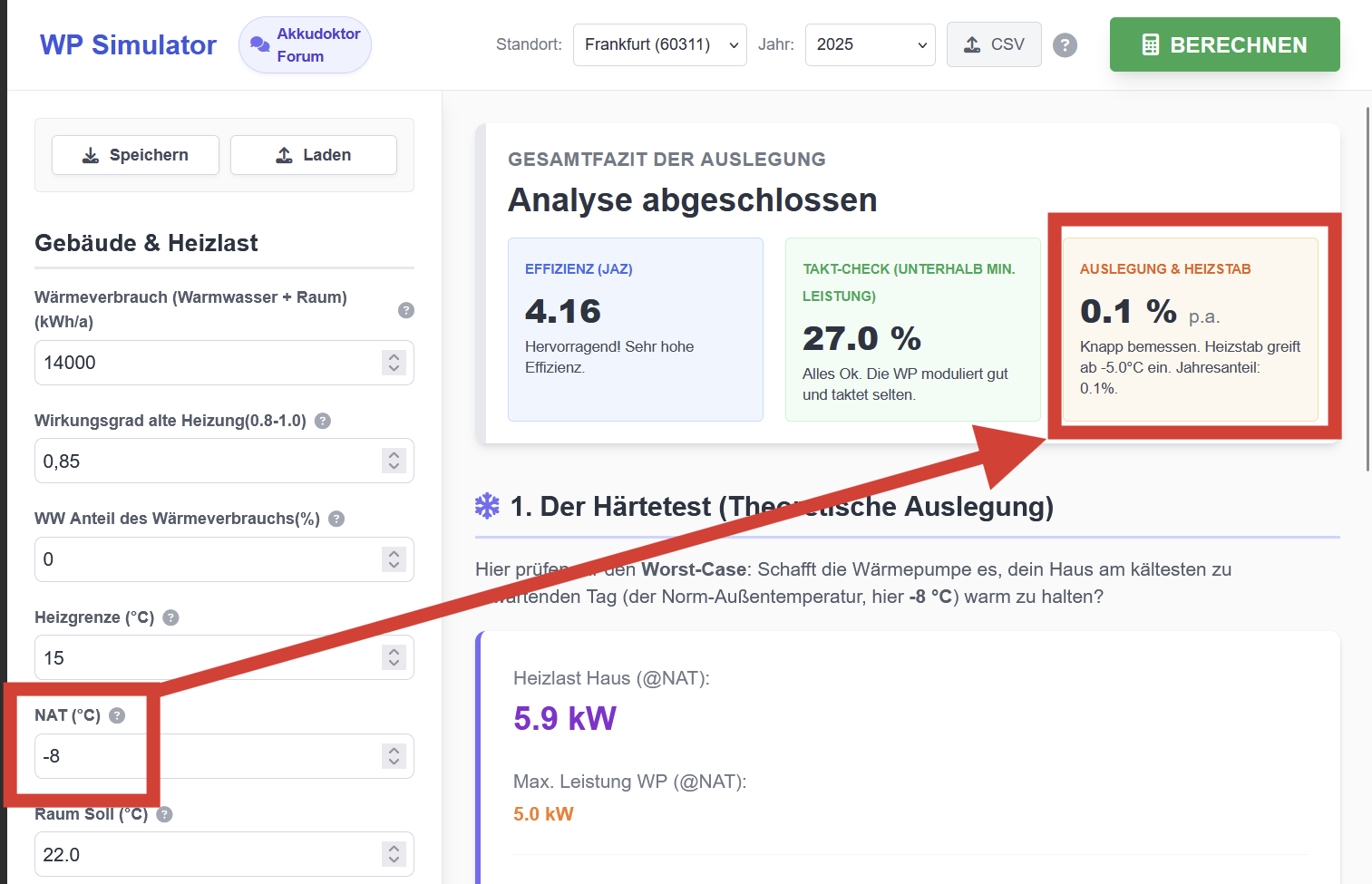

Noch ne Rückmeldung zum Tool:

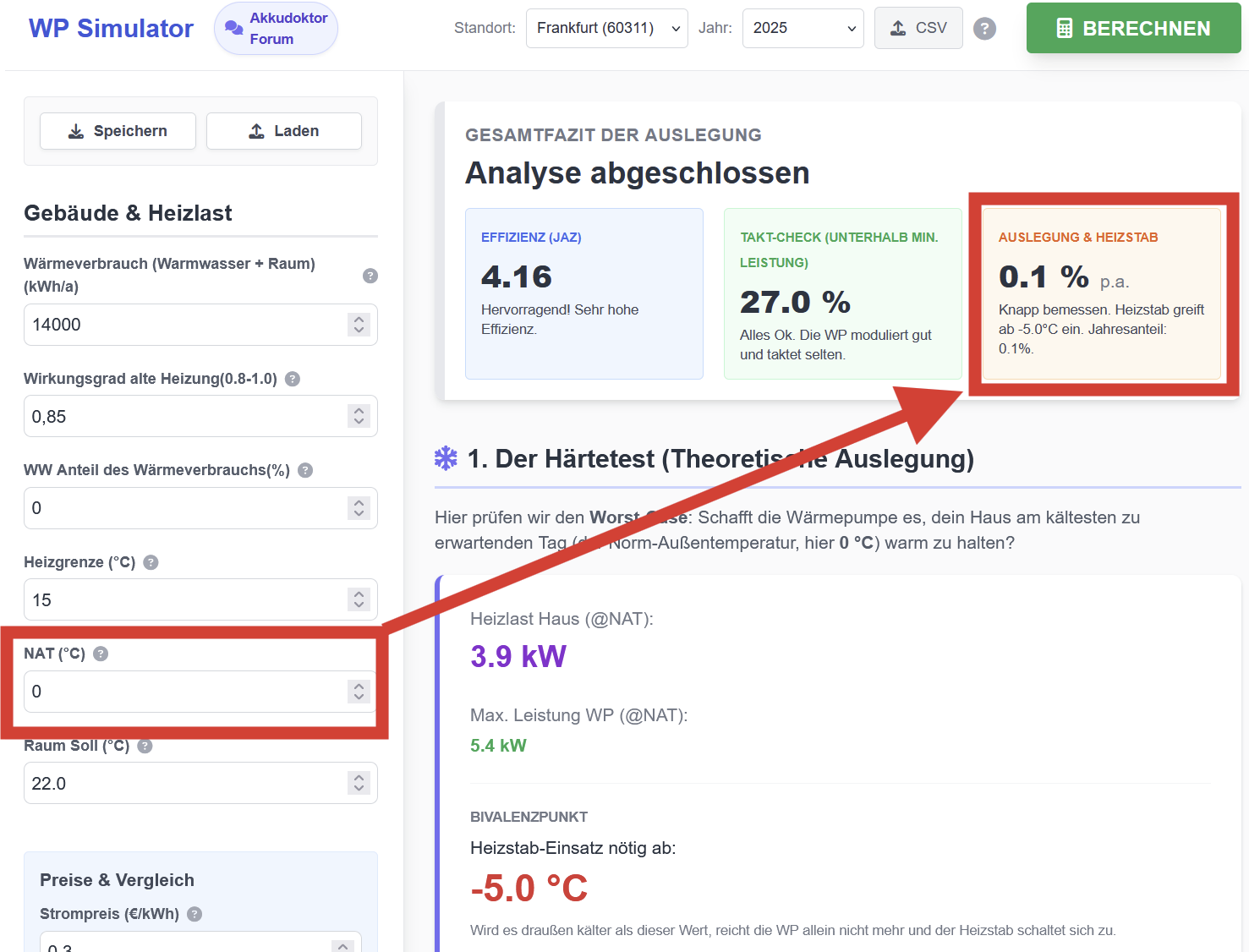

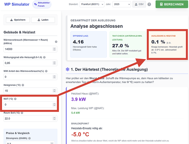

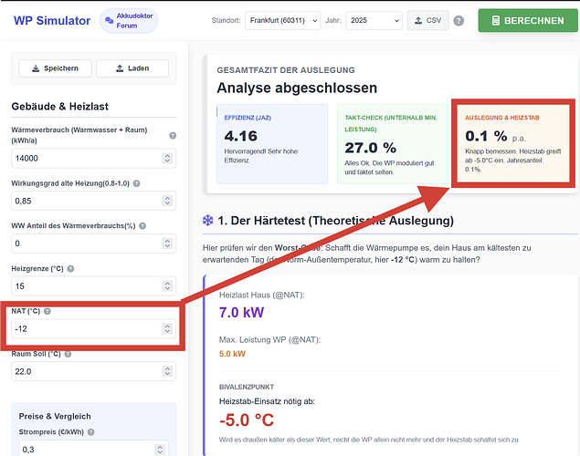

mir fällt auf, dass die Anzeige “Auslegung und Heizstab” sich nicht mehr ändert, wenn man die NAT ändert.
auch, wenn die NAT über dem BP läge:
Warum wird ein Bivalenzpunkt von -5°C als “knapp” eingestuft? -2….-7°C ist meiner Meinung nach ein völlig normaler Auslegungsbereich. “Jahresanteil 0,1%” wird sich wohl auf den Nachheizbedarf über den Heizstab beziehen. Da war es lange Zeit als ok akzeptiert, wenn 5% Nachheizbedarf nicht überschritten werden.

Naja ^^:
Du hast einmal einen Temperaturverlauf für Frankfurt genommen und dann eine NAT die überhaupt nicht passt? Das ergibt keinen Sinn. Ich denke, dass das einfach absolut nicht zusammenpasst. Die NAT wird nur für sehr wenige Dinge genutzt (kälteste Temperatur, das wars), ansonsten hat die praktisch keinen Einfluss.
Es gibt aber keine automatische Abfrage der NAT, deswegen: Schwierig. Man könnte die für die Presets "fest machen"
Warum hat die NAT keinen Einfluss auf den Nachheizbedarf? Es geht doch um das Dreieck, das sich zwischen Bivalenzpunktnund NAT aufspannt.
Die Temperaturen ergeben keinen Sinn, ist mir klar. Das war der Versuch zu zeigen, dass die Anzeige nicht drauf reagiert.
