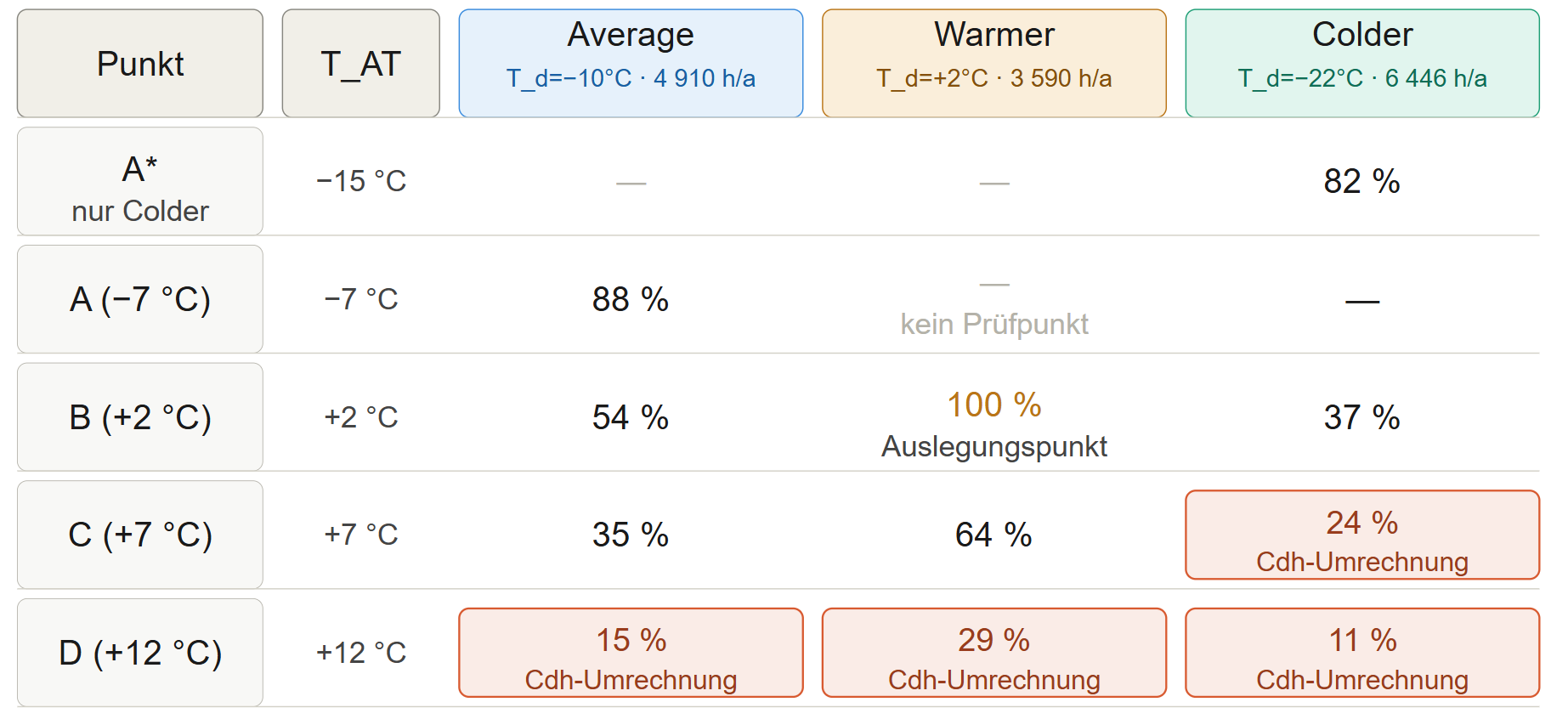

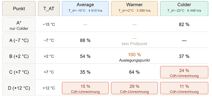

Ideal wäre nicht eine Temperaturkurve oder COP über AT-Temperatur und Spreizung sondern eine Kurvenschar für jede beliebige Teillast PLR (Part load ratio). Im Moment haben wir den Stützpunkt bei
A-7W35 und A-7W55 auf der Kurve für 88% PLR.
A2W35 und A2W55 auf der Kurve für 54%PLR
usw.
Wir haben also nur Stützstellen die zu verschiedenen Kurven gehören. Und wenn unsere tatsächliche Auslegung der WP dazu führt, dass die bei A2 eben eine andere Auslastung hat, oder keinen stationären Regelpunkt findet, dann stimmen die COP Werte dort nicht.

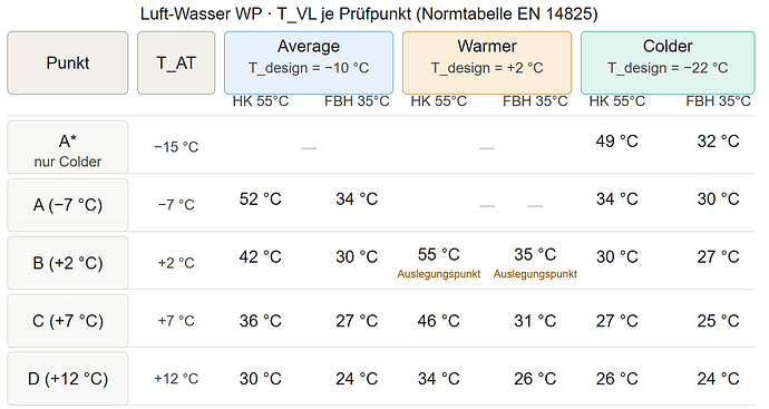

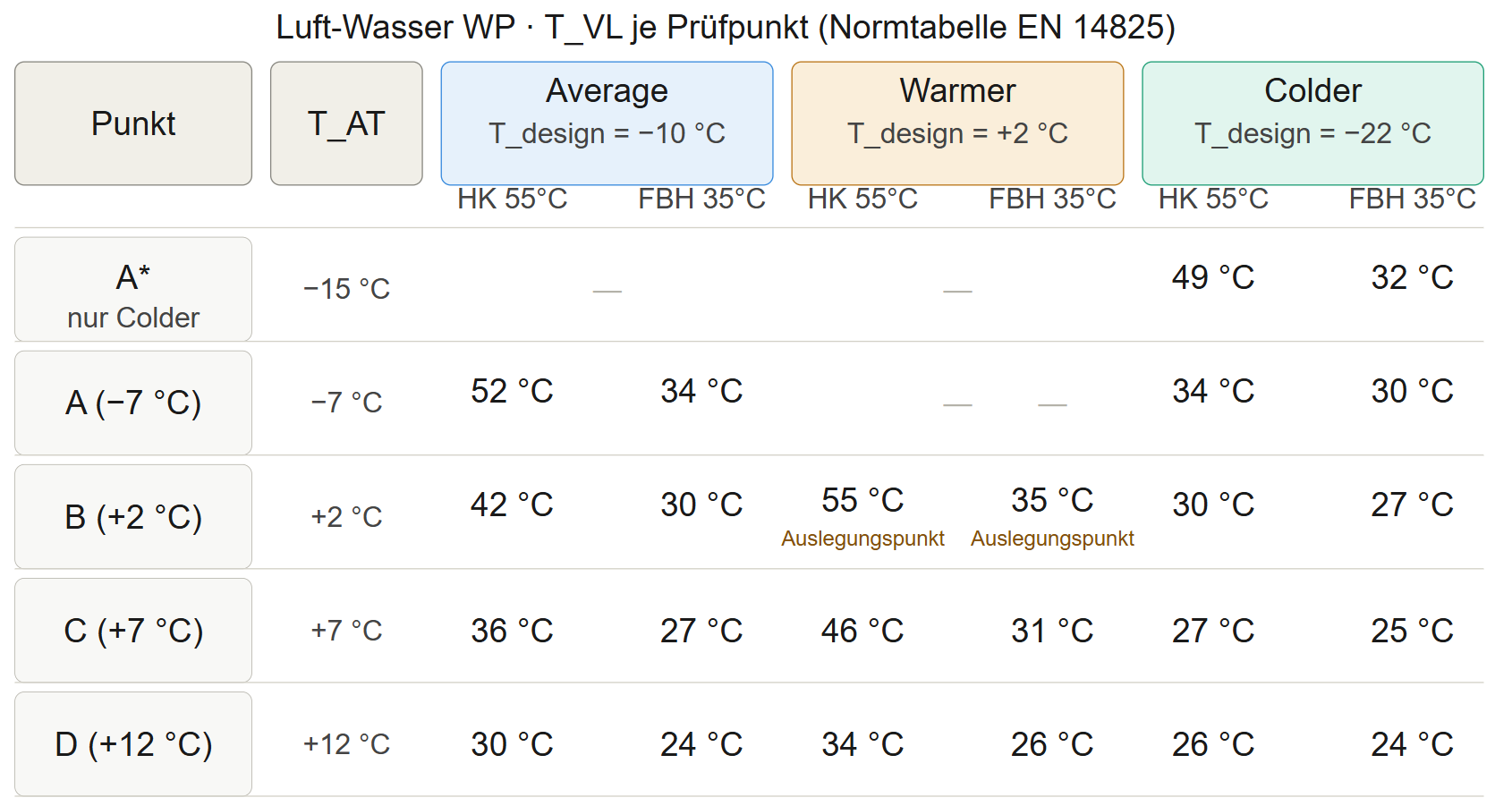

Ich hab mal ne Tabelle (machen lassen) Für PLR in den Prüfpunkten und VL-Temp in den Prüfpunkten.
Tbiv und Ttol fehlen weil die Temperaturzuordnung je nach Modell unterschiedlich ist und deshalb n ticken komplizierter.
Die Messpunkte mit normativ geringerer Modulation als realistisch gefahren werden kann werden errechnet aus dem letzten stabilen Betriebspunkt. Die Umrechnung liefert tendenziell optimistische Ergebnisse.
