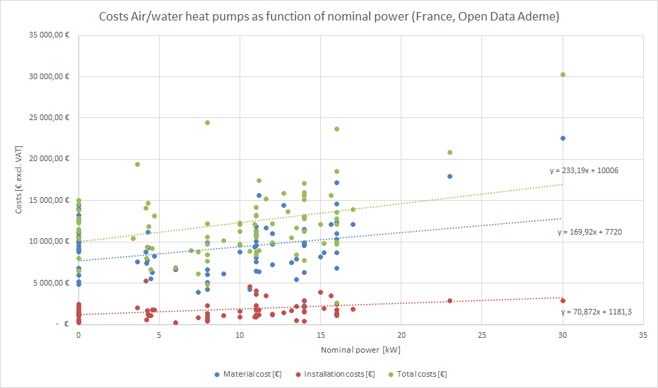

Hallo. Habt Ihr zu diesem Thema mittlerweile eine Art Datenbank mit den Auswertungen? Wenn diese erhältlich wäre, würde ich gerne mit den Preisen die ich in Frankreich finde vergleichen.
Gruss, Peter
Hallo. Hier eine Grafik basierend auf Open Data der französischen Energieagentur. Vielleicht kanns ja helfen. Ich muss nur noch klären, ob das incl. oder excl. Fördergelder ist. Normalerweise sind das die Preise vor Abzug der Förderung, aber die Spalten der Förderung sind leider leer.
