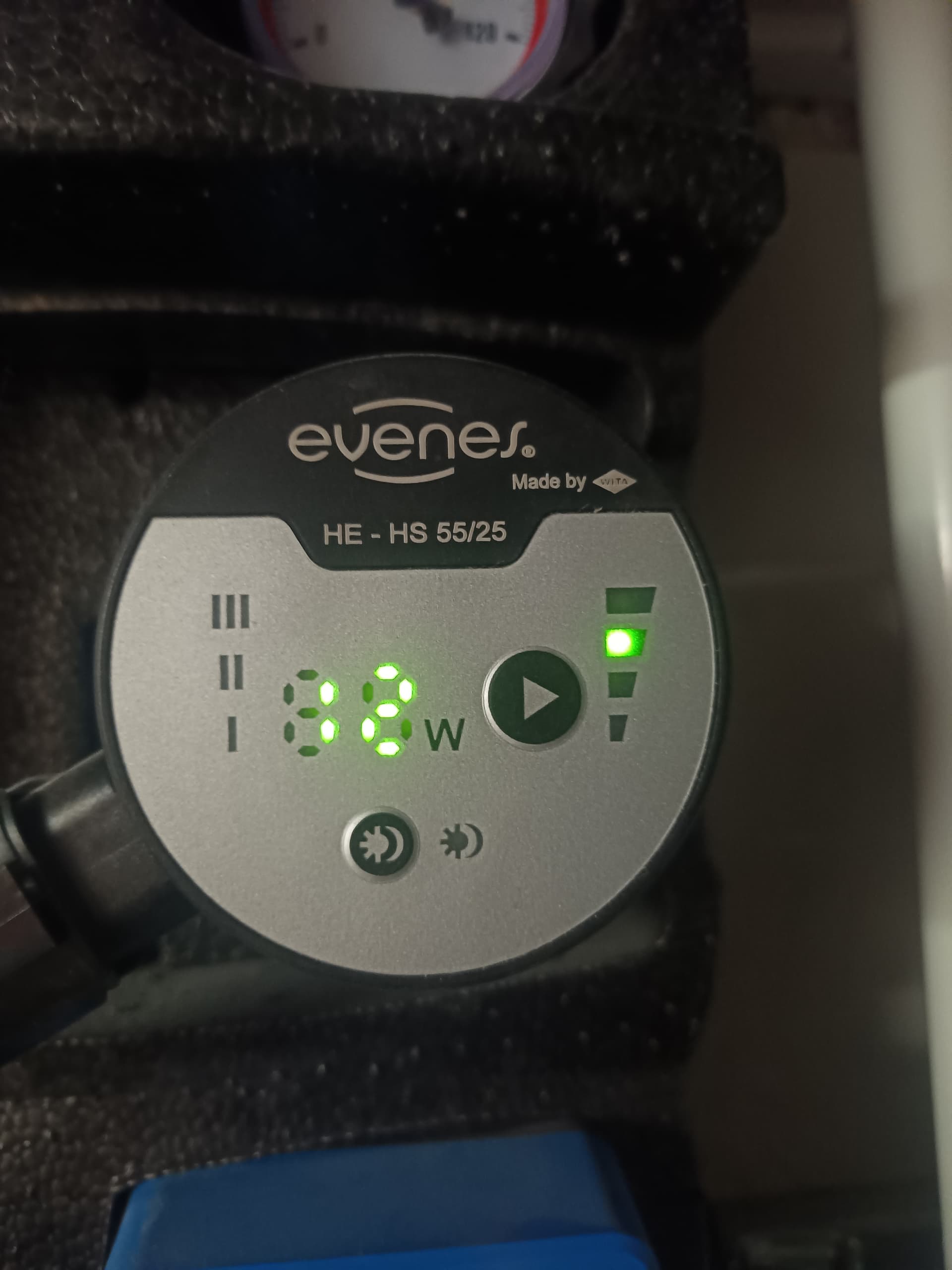

Ich würde die Pumpe auf Römisch I PD4 stellen. Wenn es keine Strömungsgeräusche gibt,
auf Römisch II. Dann sollte die Spreizung kleiner werden.
teste ich
PD4 rauscht es. Das war ja mein Problem.
Aktuell lauft sie auf PD3 und es geht. Also man hört schon noch was.

Bin jetzt von der rechten 3 auf die linke römische 2 gegangen.
Das sind dann 16Watt und Konstanz.
Spreizung ist aktuell 3-4k
Ich kann da gar nicht erkennen auf welcher römischen Ziffer die da steht.

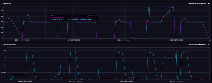

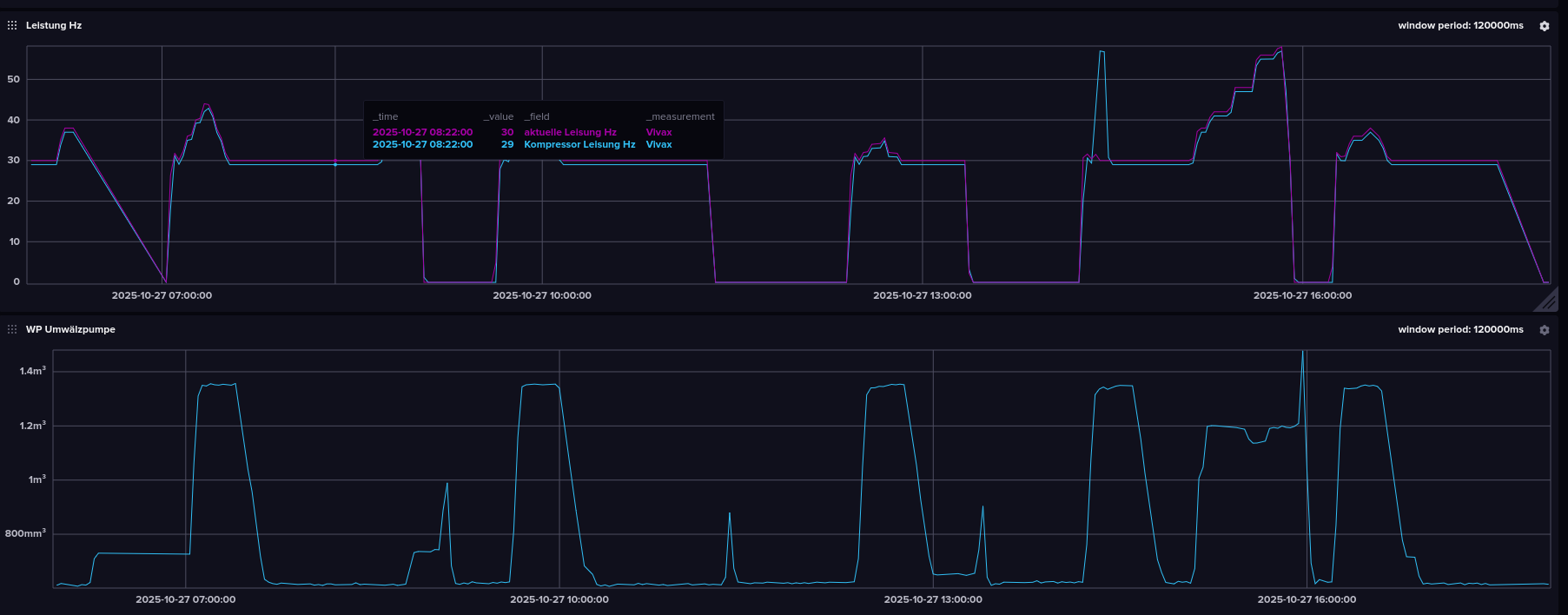

Aktuell schaut es so aus. Zeitraum 12h
Unten die Leistung der WP-Umwälzpumpe.
Nur zur Info, es ist eine Vivax mit 8kW Heizleistung
Die steht nicht auf römische Ziffer, sondern auf PD3.
Wie siehst du die WP-Pumpe? Laut deiner Grafik schwankt sie zwischen 0 und 1,4m³ und nicht 0,6m³. 3,4m³ beim Heizkreis kann nicht sein.
