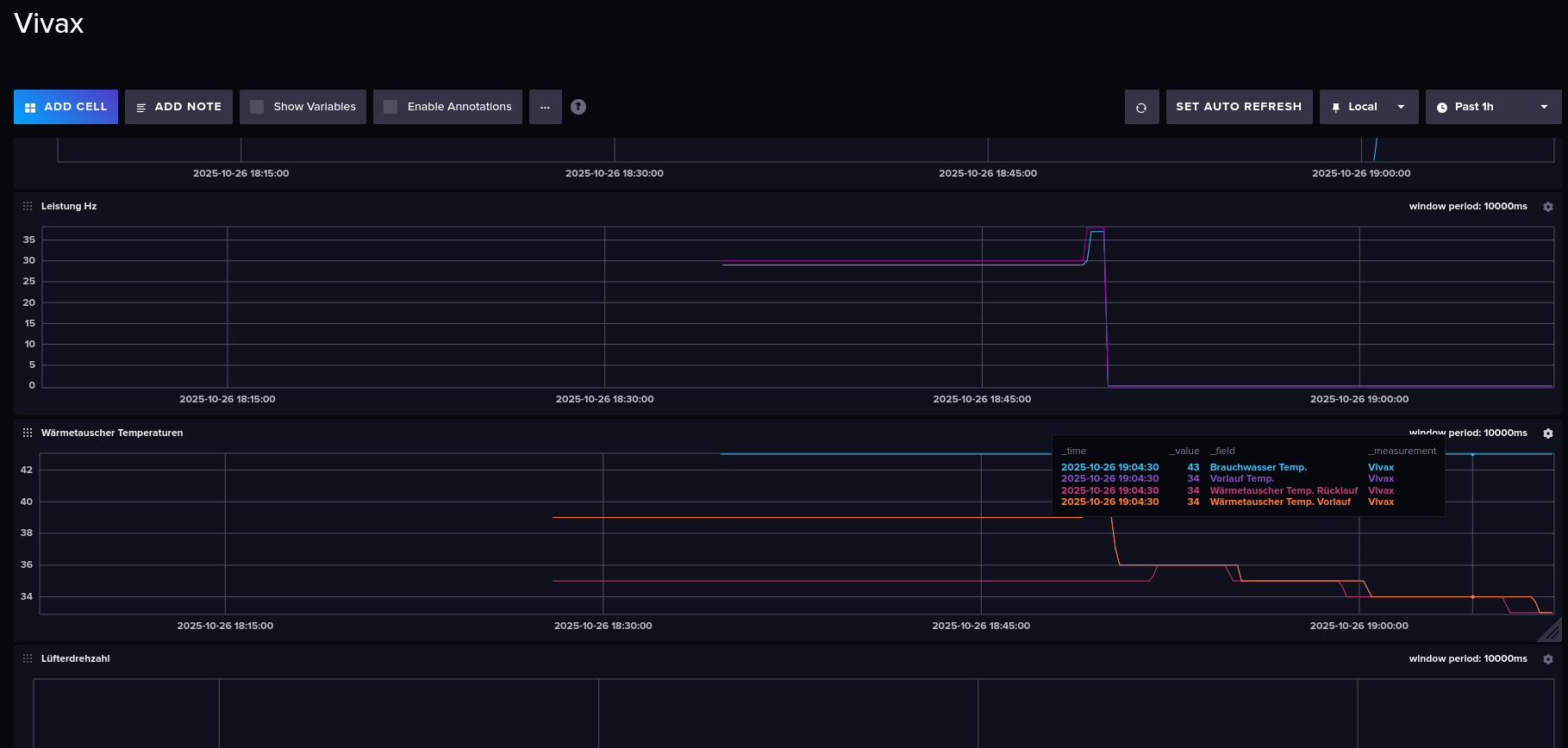

Hab jetzt Zugriff per Modbus auf meine WP.
Jetzt wird es spannend :grinning_face_with_smiling_eyes:

So, die Visualisierung lauft.
Mit den Daten kann ich sicher mehr abgleichen.
Ich schreibe jetzt alles von der Wärmepumpe mit was relevant wäre.
