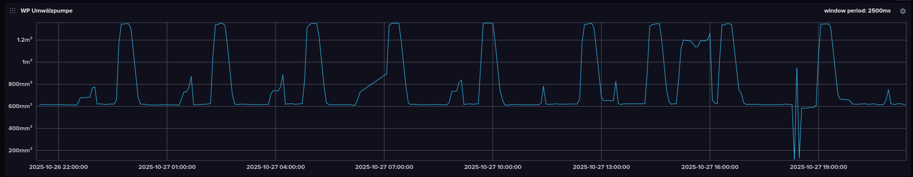

habe auch eine Wärmepumpe und “alte” Heizkörper. Bei mir rauscht es auch, wenn ich die Pumpen auf MAX stelle. Das schafft die alte Verrohrung eben nicht.
Linderung: Spreizung höher, dann geht der Volumenstrom runter.
Habe bei dir gesehen, daß deine Heizung “taktet”. Ideal ist es, wenn die Wärmepumpe viele Stunden durchläuft. Dann können die Pumpen langsamer laufen, den es ist mehr Zeit, um die Energie zu transoprtieren. Ich würde mal die Kennlinie besser anpassen, das hilft.

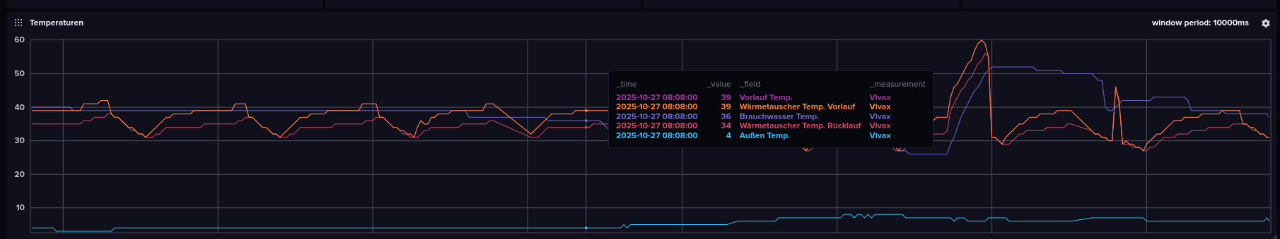

Hi, wo sollte ich da drehen.
Die Kennlinie steht bei mir so
7°C = 33°C
-5°C = 45°C
Temp-Dif = 5°C, sie schaltet als erst wieder ein wenn VL -5°C
Ich gehe davon aus, das meine WP etwas zu groß ist.

Wenn die Wärmepumpe zu groß ist, dann wird sie immer takten. Zumindest in der Übergangszeit. Du hast ja einen Puffer, der hilft, wenn es ums takten geht, wenn er entsprechend eingebunden ist. Mit der Effizienz kann man sehen, wie man will. Die Energie, die im Haus ist, ist nicht ganz verloren, außer du hast einen sehr kalten Keller, bei dem alle Wärme gleich aubhaut. Es gibt leider keine “ Lösung die immer klappt” sondern je nach Lösungsverfolgung Vor- und Nachteile.

Ich teste mal mit dem zuschalten der restlichen Zimmer.
Was mir aufgefallen ist, meine Wärmepumpe kann nicht unterhalb 30Hz regeln.
Diese Grenze kann man wahrscheinlich nicht beeinflussen.
Sie regelt aber sehr häufig auf 4-6kWHeizleistung hoch.
Obwohl für ein langen Lauf weniger Heizleistung nötig wäre.
kurze Rückmeldung.
Habe jetzt alle Heizkörper auf gedreht. Auch die ich nur selten benutze.
Alle Zimmer haben 20°C.
Die Takte haben sich von 13 auf 10 reduziert.
