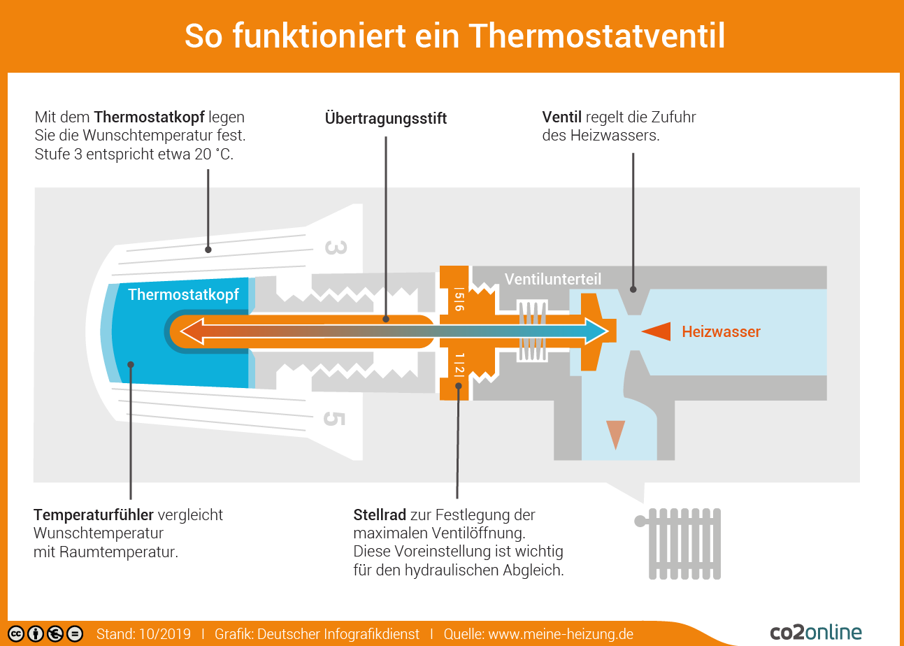

Verstehe nicht, was du meinst. Was bedeutet "zukneifen"? Was im Ventil reagiert auf hohe Temperaturen?

Ich gehe doch mal davon aus, dass bei Wärmepumpe die Thermostatköpfe abmontiert sind bzw. voll offen. Und die Ventile sind dann voll offen, da wird nichts reduziert.

Wieviele l/min fördert die Pumpe aktuell? Was sind die Heizungsrohrdurchmesser und Entfernungen zum Heizungskörper?
win:
Erkennst Du nicht die Engstellen im “voll offenen” Ventil in dem Bild, das ich Dir verlinkt habe?
Auch der hydraulische Abgleich bewirkt das.
