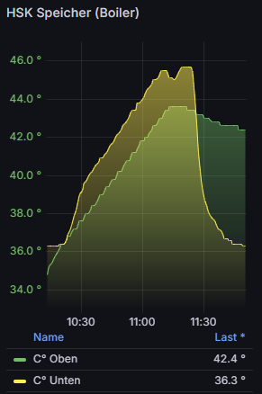

Ich kan hier aus meinen erfahrungen mal berichten 800l Schichtspeicher läuft aktuell mit einer Midea 8KW LWP die WP schafft die 800L bei ausgeschltedem HK die von ca 35° auf 50 Grad hochzuheizen dauert ca 45 Min damit kann ich ganz locker meine 140x200cm grosse Badewanne voll machen bis 45° dauert ca 25-30 min das reicht zum duschen aber nicht sehr lange da das wasser doch nur mit 8° in den HSK kommt.
hier mal ein Ausschnitt vom einem Dusch tag die kleine Delle oben ist da wo ich geduscht habe, danach habe ich den HK wieder aktiviert.

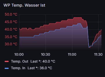

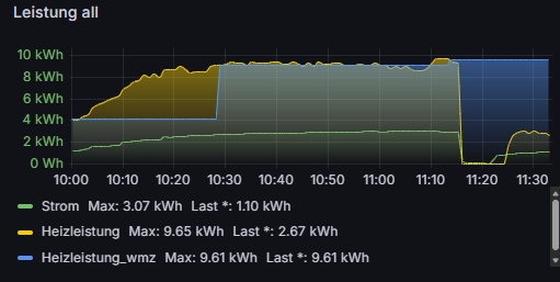

Das wäre die genaue Grafik von meiner WP der Wärmemengenzähler gibt aktuell nur alle 45 min daten preis aber man sieht gut wielange das ganze gedauert hat
hier der Temperatur verlauf dazu.

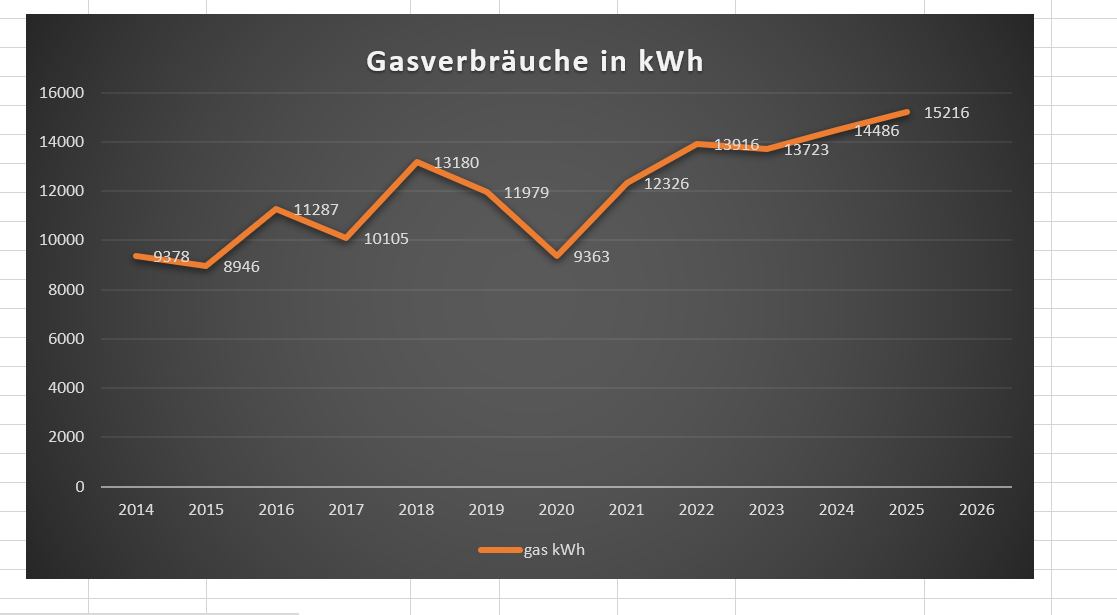

ich hatte bei -6C AT ja eine ca Heizlast von 5kw abgemessen und gerechnet. Im prinzip ist das ja sogar die zugeführte Wärme, wo man ja noch die effizienz der Gasheizung abziehen müsste oder liege ich falsch? Wären nach meiner Rechnung dann 4,25kw Heizlast netto inkl. WW.

Wenn du die 5kWh über den Gasverbrauch gerechnet hast, musst du natürlich noch etwa 20% abziehen, die durch den Schornstein gehen.

wenn ich die 20% abziehe habe ich ja sogar bloß 4KW Heizlast bei -6C. Also eigentlich würde ich ja sagen das könnte reichen? der HB tendiert zur größeren aber der will ja auch die sicherheit das es warm wird.
4kW Heizlast bei -6 Grad kommt mir vom Bauchgefühl zu wenig vor bei deinem Haus. Bist du sicher, dass die 12.000 kWh Gasverbrauch fürs Heizen richtig sind über zahlreiche Jahre? Sind Teile des Hauses unbeheizt? Freistehendes Haus oder Reihenmittelhaus/Reihenendhaus?

5kw sind halt die gemessenen verbräuche wo ich 15% abziehen würde. erreiche damit komplette 120qm beheizt 20-21C. Wand U-wert habe ich keine Ahnung. Fenster sind 2fach verglast.
Ist ein Freistehendes EFH. In dem Grundriss steht 17,5CM KSL Mauerwerk,8cm Kerndämmung, nochmal 11,5cm KS Mauerwerk. Es ist rot verklinkert.
Es sind 15.000kWh letztes jahr gewesen. Es waren auch schon mal weniger. könnte sein das die nun 28 Jahre alte Brennwerttherme auch immer ineffizienter wird.
8cm Dämmung ist ja schonmal was. Dann kann das hinkommen.
