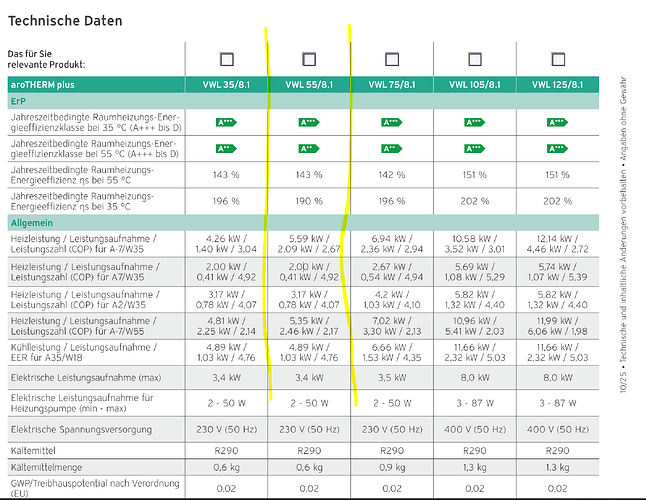

Na du musst doch selber wissen was du brauchst. 15 000kWh inkl. Warmwasser. Was braucht ihr an Warmwasser pro Tag? Je höher die Temperatur, umso schlechter der Wirkungsgrad. Eine 5KW Wärmepumpe wird da knapp. 7 könnte ebenfalls am Limit sein wenn es draußen feucht ist und viel abgetaut wird. Weil dann hast du heizen, abtauen UND Warmwasser. Aber größere Wärmepumpe muss nicht immer besser sein. Wohl aber bestimmt teurer.
Nein es sind 45L Puffer geplant.

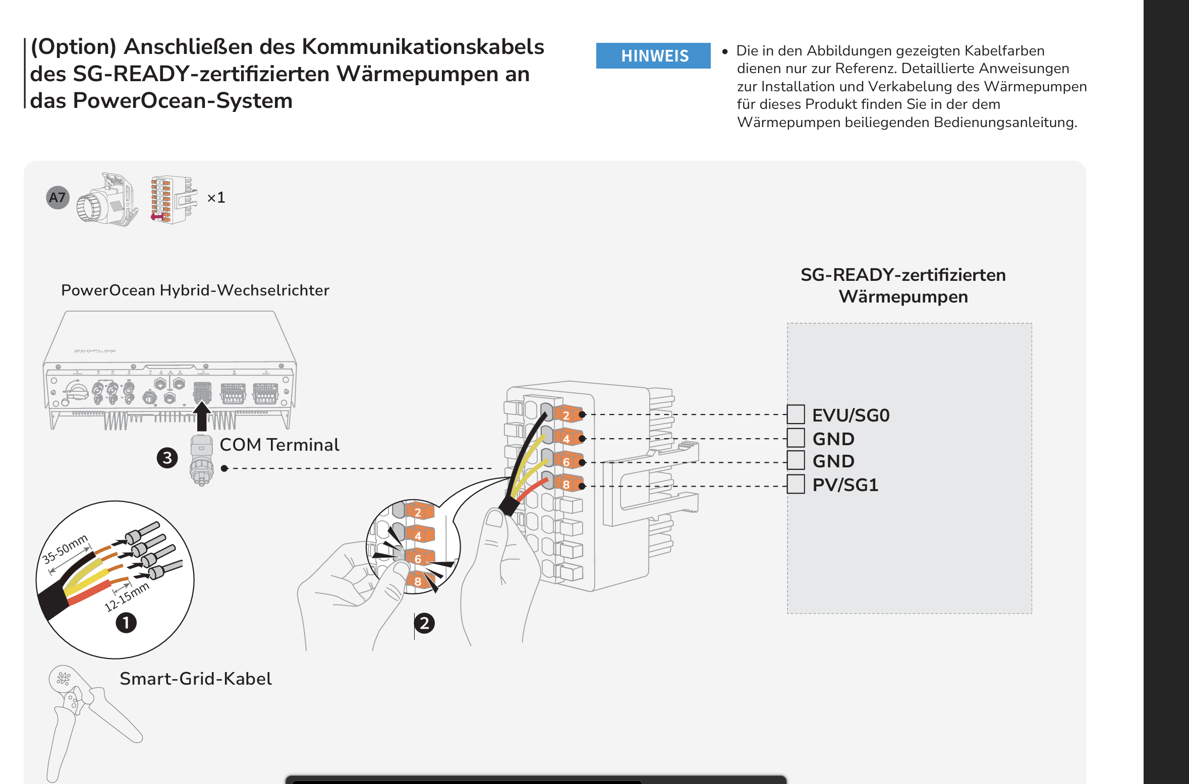

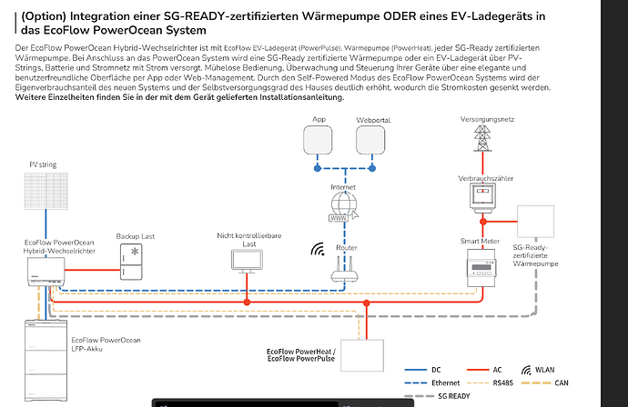

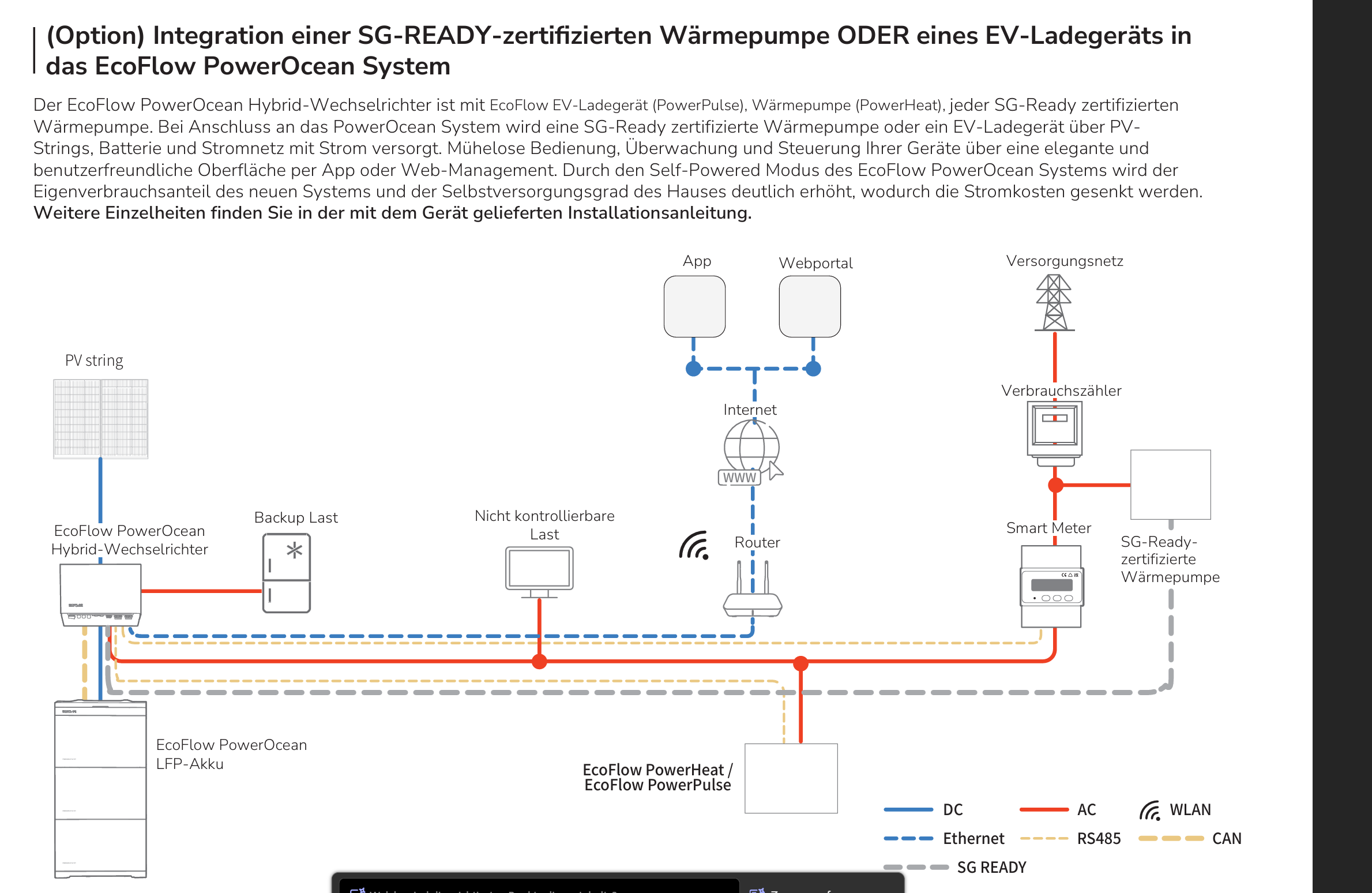

Es ergibt sich mir im Hinblick auf die SG ready Verkabelung noch eine Frage. Sind das auch bloß LAN Litzen oder doch dickeres Kabel?

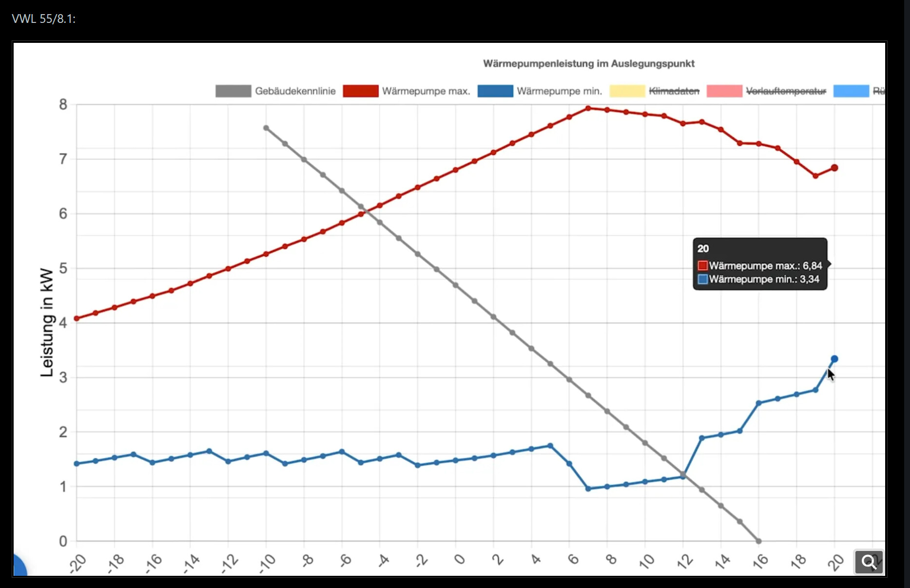

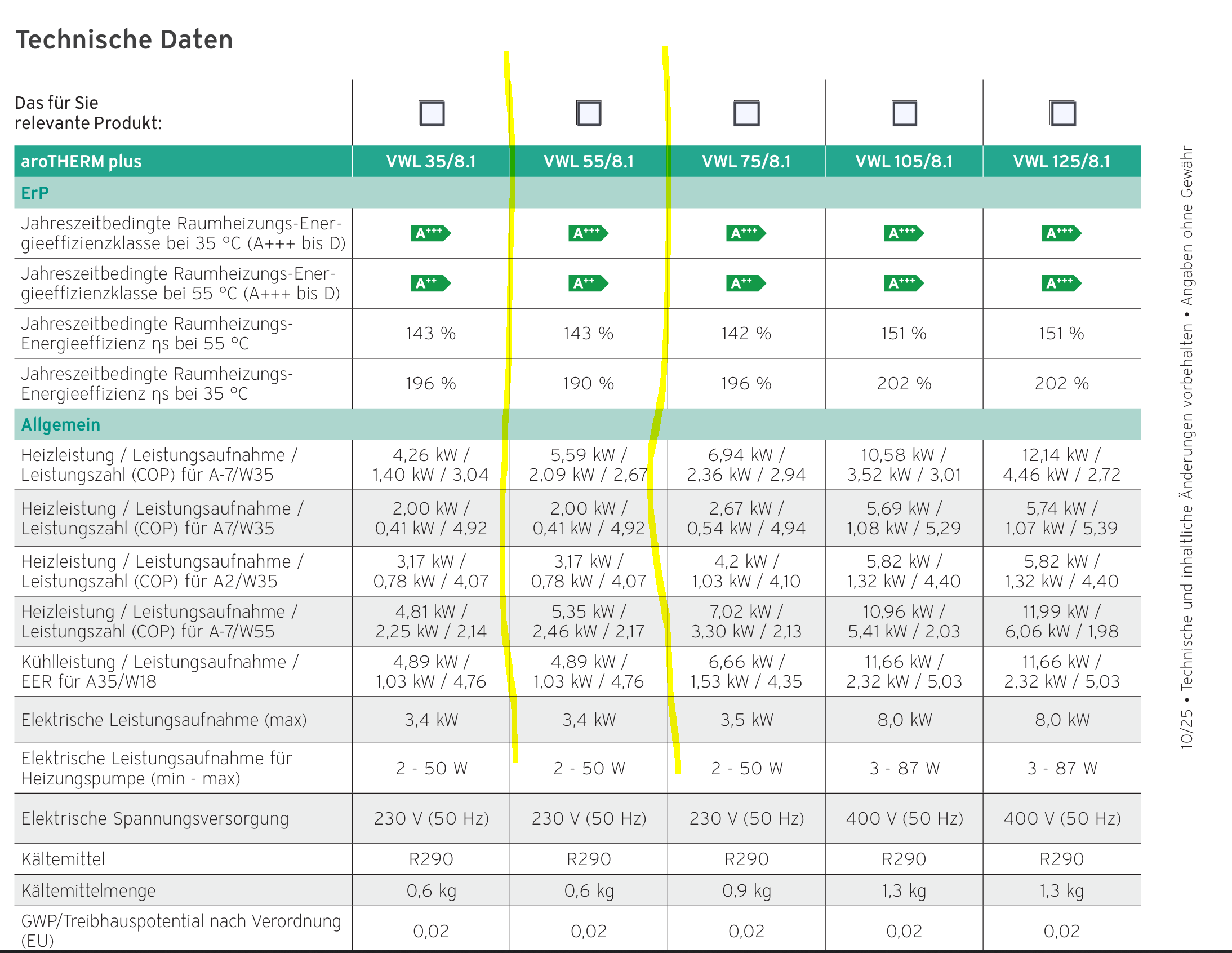

PS: hat irgendwer zu der 55/8.1 ein Digaramm mit den betriebspunkten? Ich finde einfach nichts.
Bezüglich der Kurve der 55/8.1 bin ich fündig geworden. Allerdings kommt mir die modulation bei 7-12°C komisch vor. Im Vaillant dokument steht die geht nicht unter 2KW.
Ein offzizielles Diagramm von Vaillant gibt es nicht oder?
