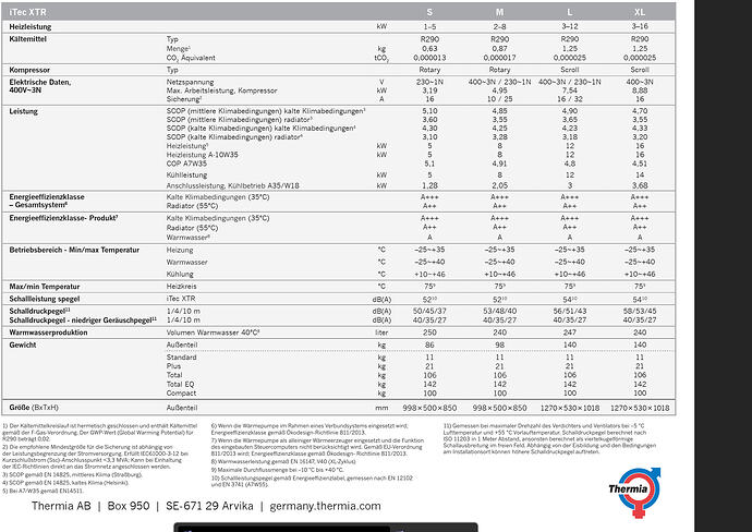

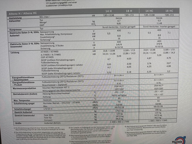

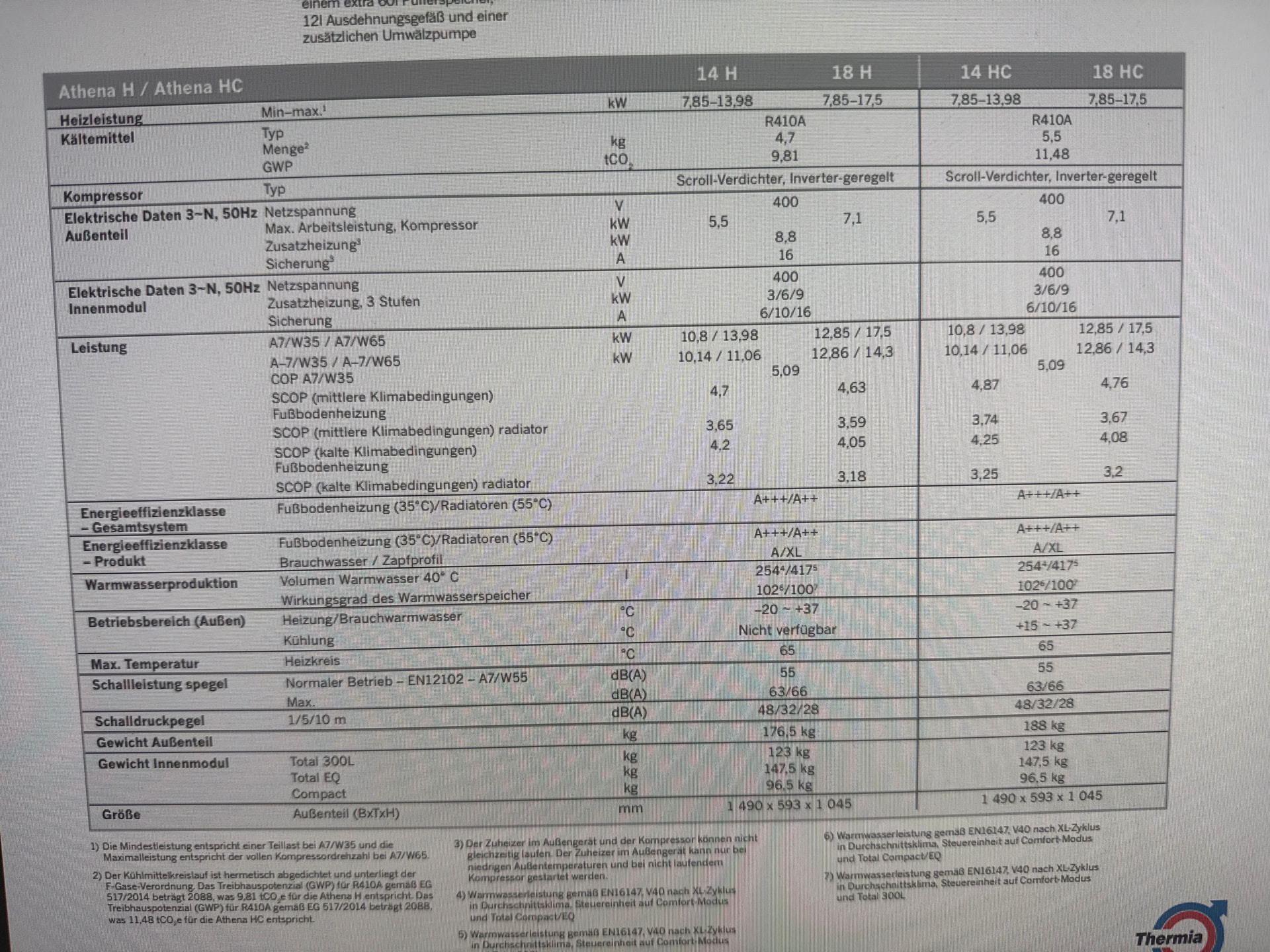

Leider gibt es bloß 2 Größen bei thermia. Und selbst die kleinste erscheint mir für mein Haus zu groß. Die geht bloß bis 7,85kw runter. Das ist dann wie meine brennwert Therme aktuell. Ich schätze damit ist der Kandidat raus
Das Prospekt scheint nicht aktuell zu sein, da steht R410 als Kältemittel. Das ist doch schon verboten. Bei Monoblock würde ich nur noch R290 nehmen.

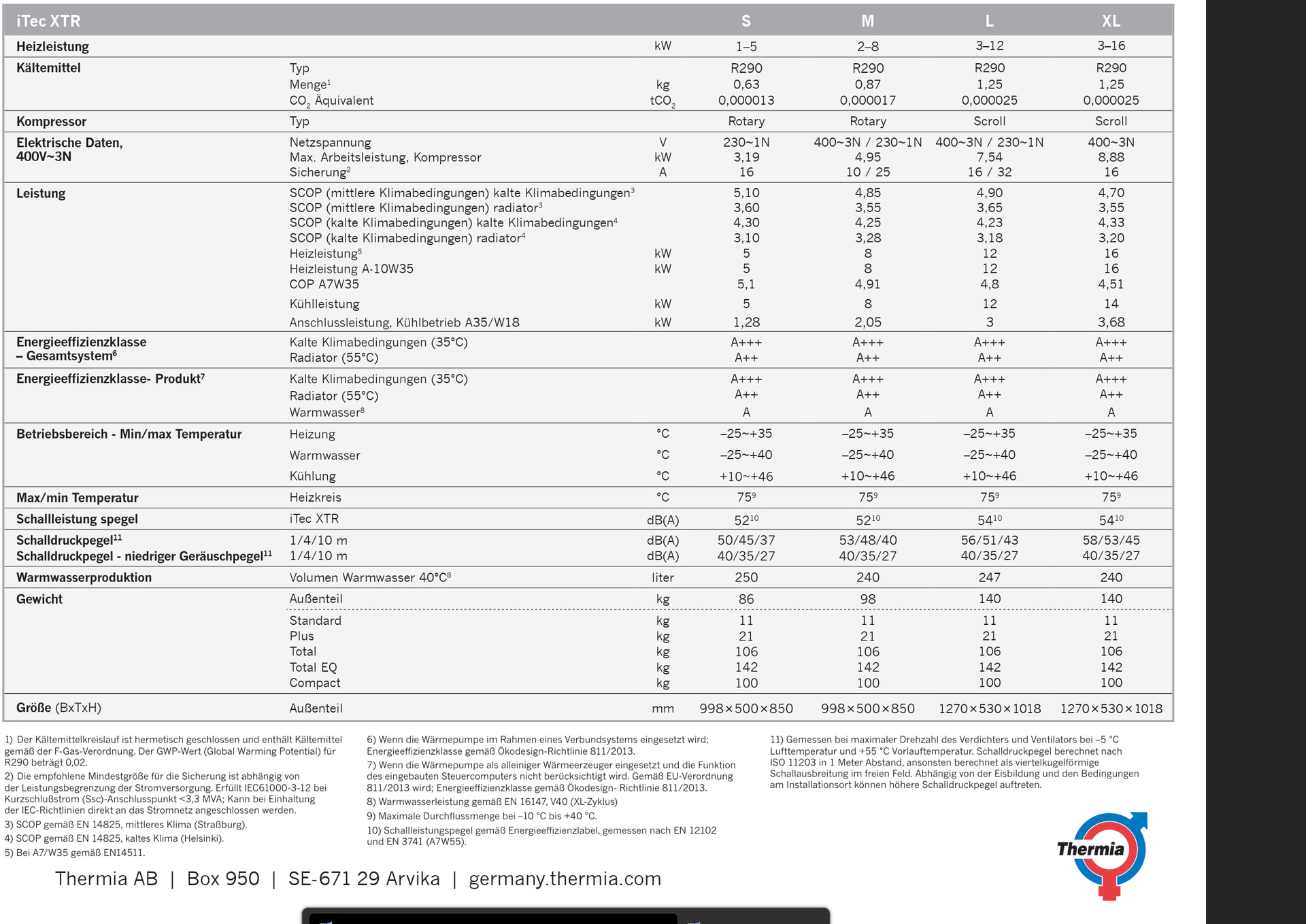

Oh mann hast recht da war ich ja völlig falsch. die neuen Geräte sehen zeitgemäß aus und haben als monoblock R290 und es gibt 4 varianten.
die kleine kommt sogar mit 230v aus. iTec XTR S (1-5 kW; 230V)
das datenblatt ist etwas mau
