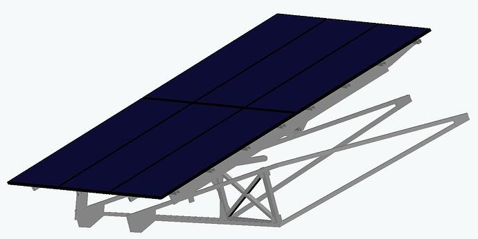

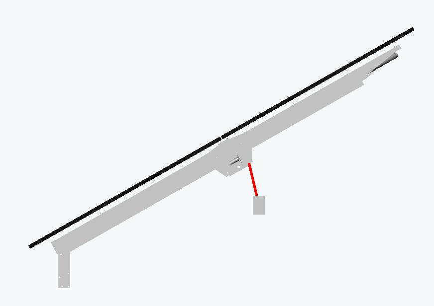

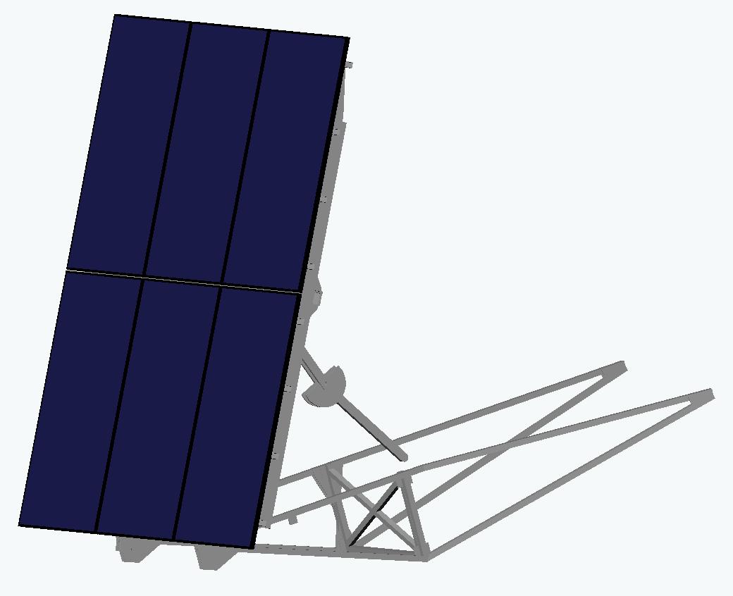

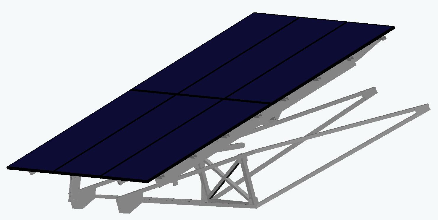

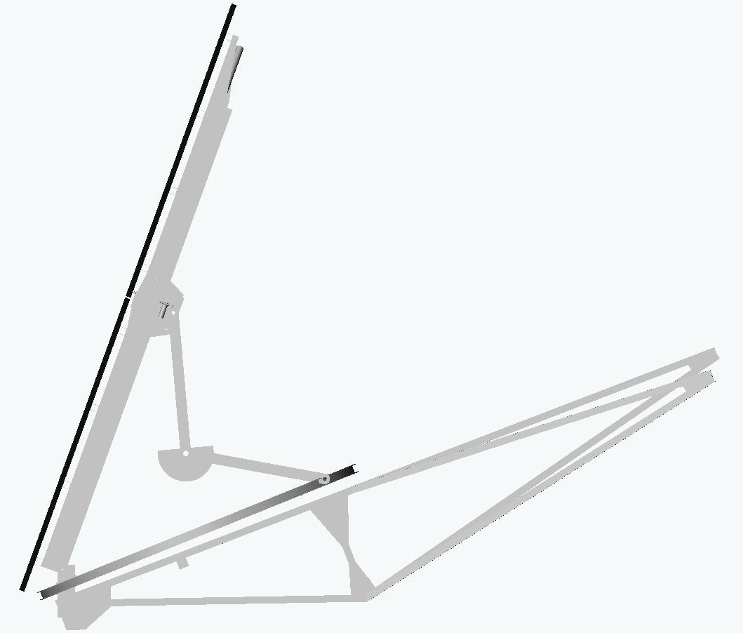

Ich habe mal was aus dem Konstruktionsprogramm rausgezogen. Ich werde erläutern was auf den Bilder zu sehen ist, zum bessern Verständnis. Ich werde nur auf Fragen dazu eingehen. Ansonsten möchte ich hier in diesem Thema und vor allem jetzt, nicht viel dazu erklären. Eine spätere Vorstellung der Nachführung hatte ich schon angeboten.
In allen Bildern fehlen Teile, weil ich nicht alle Teile im Konstruktionsprogramm eingefügt habe. Scharniere, Stützen und Knotenbleche sind teilweise nur einmal vorhanden oder fehlen ganz.
Das Bild zeigt den Ist-Zustand über der Dachfläche von der Seite, teilweise mit Bildbearbeitungsprogramm ergänzt. Die beiden senkrechten grauen Rechtecke sind die Teile die durch die Dachfläche gehen. Der Drehpunkt ist links unten. Die rote Line stellt das momentane, fixe Provisorium da. Der große graue "Klumpen" in der Mitte sind Knotenbleche. Es sind vier Schienen je Modulreihe verbaut. Wer aufmerksam mitgelesen hat, die waren sehr günstig.
Das Bild zeigt alles von der Seite als möglichen späteren Sollzustand, mit Dachstuhlverstärkung, Stützen zum Aufrichten und dem Rollenkranz für die Hochachse (Drehpunkt logischerweise in der Mitte). Die Dachstuhlverstärkungen sind unterschiedlich, weil ich die in den Holzdachstuhl reinpusseln mußte. In der Dachstuhlverstärkung fehlen auch Nullstäbe und anders.
In dem Bild ist der Rollenkranz wieder entfern.
Nochmal aufgerichtet. Alles auf den letzten beiden Bildern ist bereits montiert, außer die Stützen zum Aufrichten. Stattdessen ist das rote Provisorium drin.
danke,
das sieht spannend aus. Ich bin da der absolute Laie, welche Lasten mit welchen Stützen abgefangen werden müssen. Soll die Anlage automatisch nachgeführt werden? Kippen und drehen und welchen Radius kann sie drehen? Soll sie bei Sturm “die Ohren anlgen”, also in den Ruhezustand direkt über dem Dach fahren (sorry, ich wohne im hohen Norden, hier weht es manchmal recht heftig).

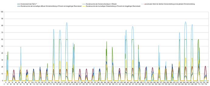

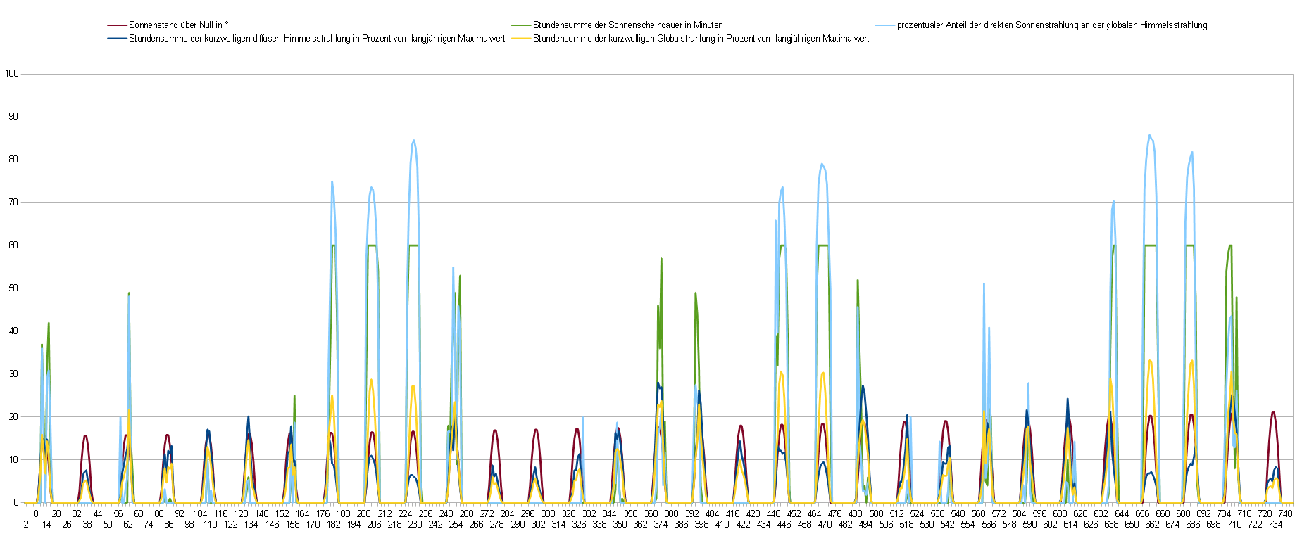

Die Frage, welchen Wert die Sonnenstunden nach Definition haben, hat mich nicht losgelassen. Außerdem habe ich gelesen, die direkte Sonneneinstrahlung (bei klarem Himmel) hat bei sehr niedrigem Sonnenstand nur noch einen Anteil von 1/3 an der globalen Himmelsstrahlung. Um zu sehen, wie sehr das den möglichen Nutzen einer Nachführung relativiert, habe ich beispielhaft einen Januar aus den weiter oben erwähnten Sonnendaten rausgesucht und ein Diagramm erstellt.
Was die Graphen darstellen steht in der Legende. Jeder Datenpunkt ist eine Stunde (x-Achse), die Daten über die Stunde sind summiert. Wobei das für normierte Werte egal ist, nur die Minuten der Sonnenscheindauer sind tatsächlich noch eine Summe.
Man beachte, diese Daten sind nicht repräsentativ. Dieser Januar hat 78,7 Sonnenstunden, also durchschnittlich 2,54 Sonnenstunden pro Tag. Für meine Region wäre das ein unterdurchschnittlicher Januar.
Man beachte weiterhin, da die diffuse und die globale Himmelsstrahlung jeweils mit ihrem eigenen Maximum normiert sind, kann die diffuse Himmelsstrahlung zeitweise höher sein, als die globale, was bei absoluten Werten unmöglich wäre. Also nicht wundern.
Fazit:
  • Etliche Sonnenstunden vergehen ohne einen großen Anteil an direkter Sonneneinstrahlung. Dies muß aber nicht an der Definition der Sonnenstunden liegen. Eine Stunde, die nur teilweise eine Sonnenstunde ist, hat natürlich auch einen kleineren Anteil direkten Sonnenschein je Zeit und schon dadurch einen kleineren Anteil an der globalen Himmelsstrahlung.
  • Bei anhaltendem Sonnenschein (Stunden mit 60 Minuten Sonnenschein) ist der Anteil der direkten Sonne aber hoch und deren Intensität am Maximum (Maximum für die Jahreszeit).
  • Der Anteil der direkten Sonneneinstrahlung (bei klarem Himmel) an der globalen Himmelsstrahlung ist in der Regel deutlich höher als 1/3. Wobei der Höchststand der Sonne im Januar nur gut ein Grad über dem des Dezembers liegt.
  • Der Nutzen eine Nachführung ist nicht so stark relativiert, wie man befürchten könnte. (Das grundsätzlich fragwürdige Kosten-Nutzen-verhältnis bleibt natürlich bestehen.)
