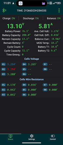

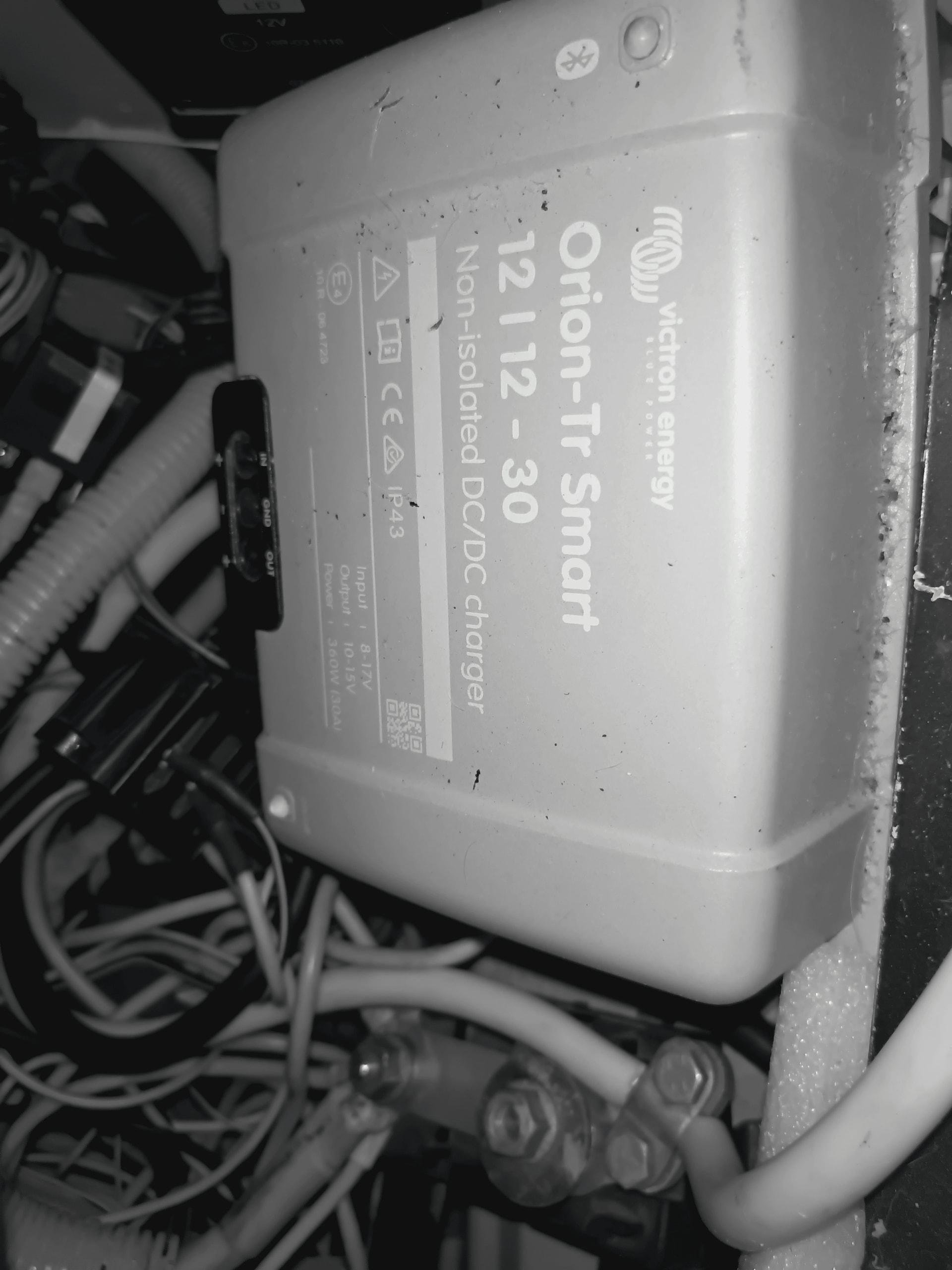

Hallo komme aus Aachen NRW hab seit der Flutkatastrophe ein 310 Akku 4S mit Jk BMS an Victron Orion 12-12 30A/2x450watt PV Dach / Ecoflow Delta pro / smart Stromerzeuger im KFZ verbaut.
Genau bei dem 310 Ah Akku liegt nun der Grund der Anmeldung der hat eine Zell Drift seit Februar 2026.
Erst immer mal unregelmäßig immer selbe Zelle am + pol.

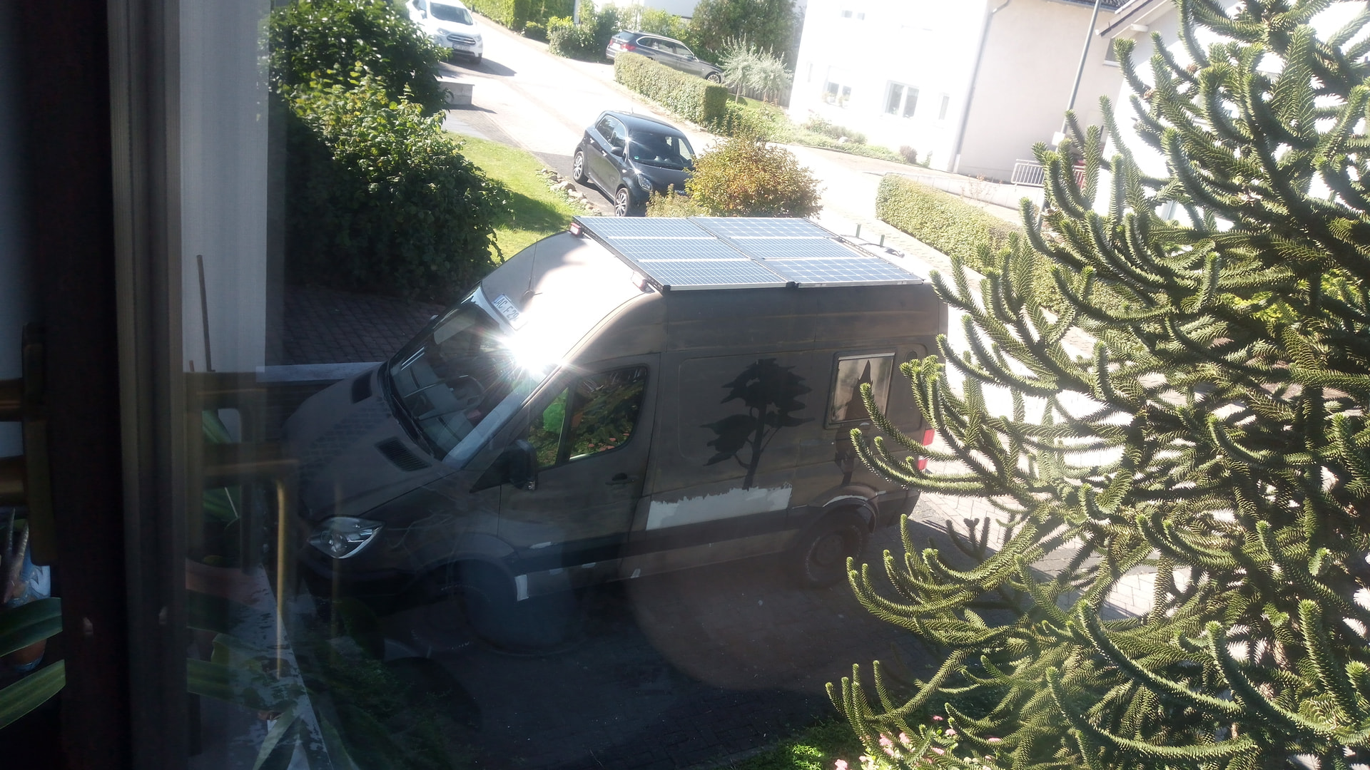

im KFZ? hast du die Panels auf ein Wohnmobil gebaut und die ‘Kiste’ da drin?

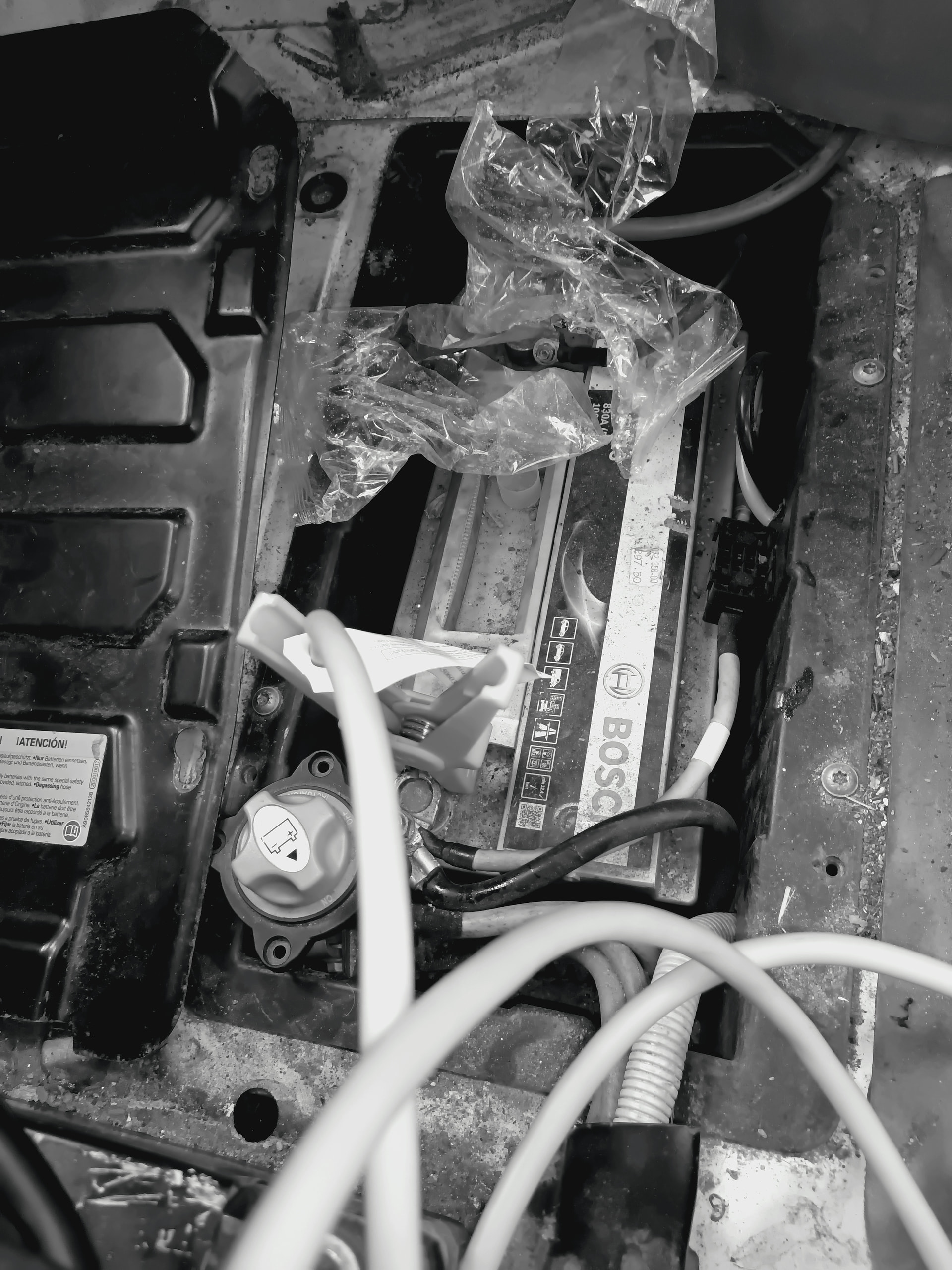

Endlich Mal Zeit hier das ist der Frankenstein hinter Fahrersitz.
Vier Zellen an jk BMS davor eine offene Sicherung also nur internen Strom möglich.
Trotzdem ist es nach drei Jahren zu diesem Bild gekommen.

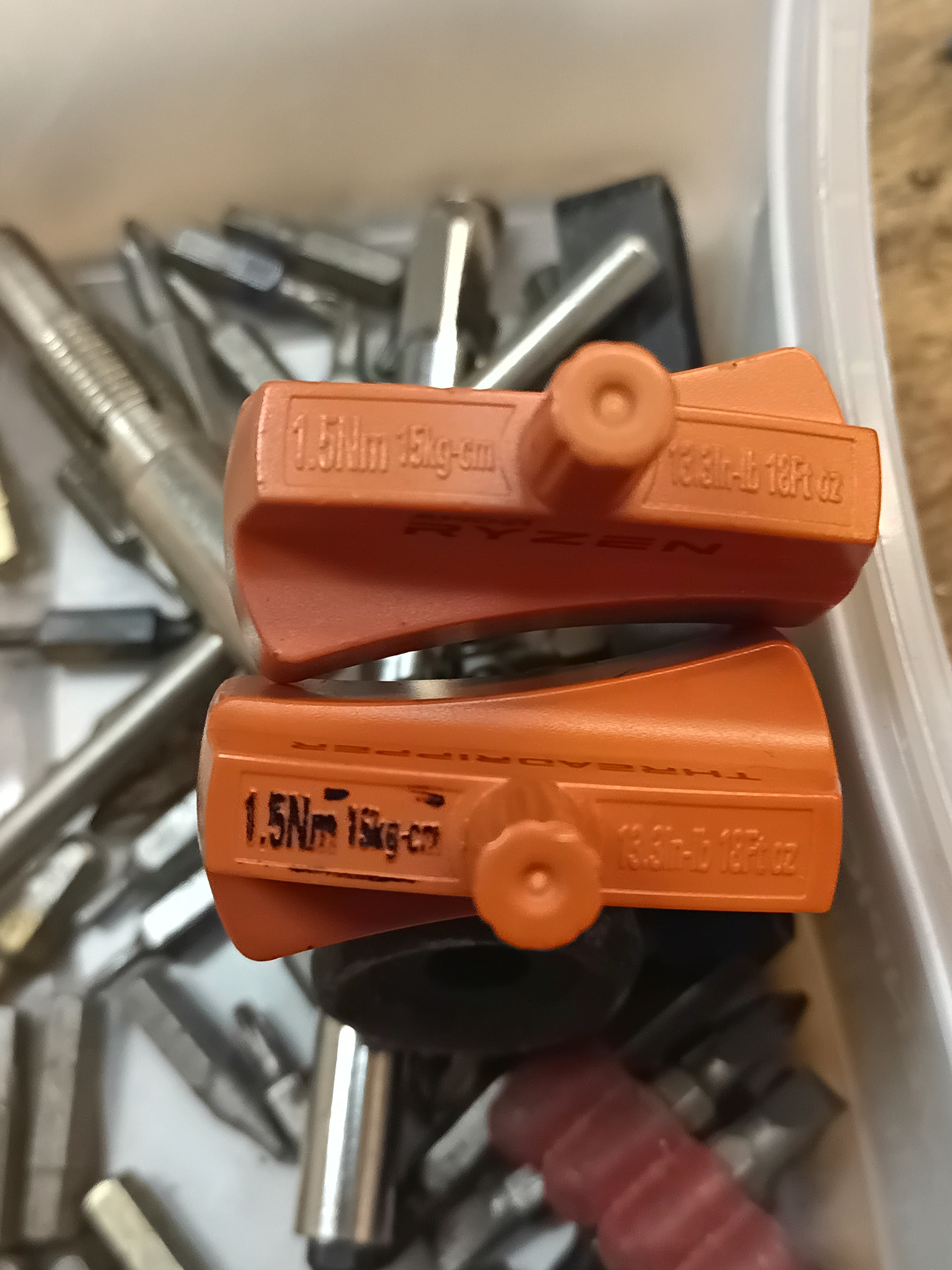

Alle Schrauben sind mit Drehmoment angezogen.

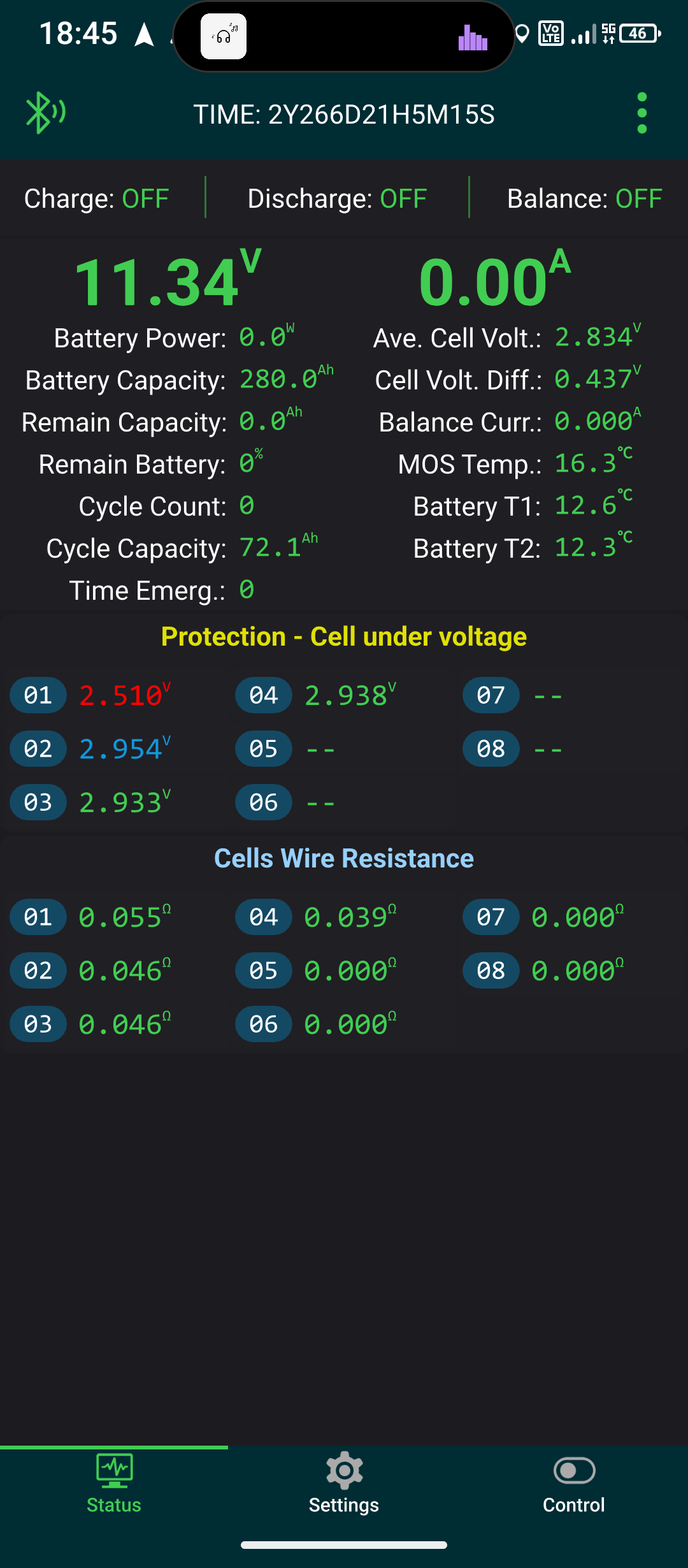

Also 3,5Volt und laut Volt-Meter 3,1Volt in die Zelle über Wochen Ende im Februar. Fr. 8:00 bis So. 21:00
Danach 2,888volt laut Rechnung sollte aber nach Tagen voll sein.
Also 2,888 Volt und wie geschrieben ohne Verbraucher innerhalb 24 Std zeigt sie 2,49Volt
das deutet auf eine Zelltod der ersten Zelle hin. Wenn, nach 30 Std langem laden bei 3,5 V und 5 bis 7 A dann innerhalb von 24 Std., deren Spannung unter 2,5V abfällt, hat sie entweder die Energie nicht mehr aufnehmen oder nicht mehr halten können.

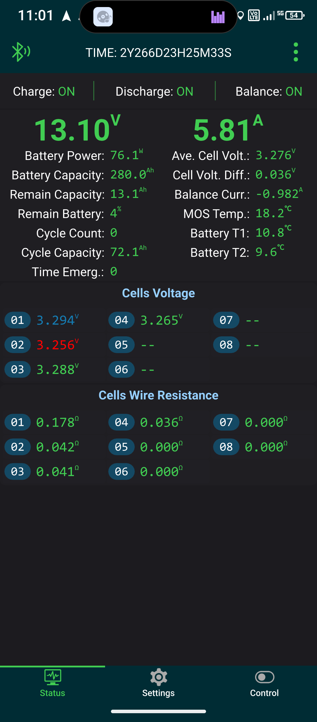

Wenn dein Bild die Zelldrift zeigen soll: tut es nicht.
Drift ist NUR wenn alle Zellen über 3,4 V sind.
Deine Unterschiede unter 3 V sind entweder Kapazitätsunterschied oder Ladungsunterschied.
Vollkommen egal.
Das ist jetzt ...leer. nichts weiter.
Volladen. DANN kann man irgendwas sehen.

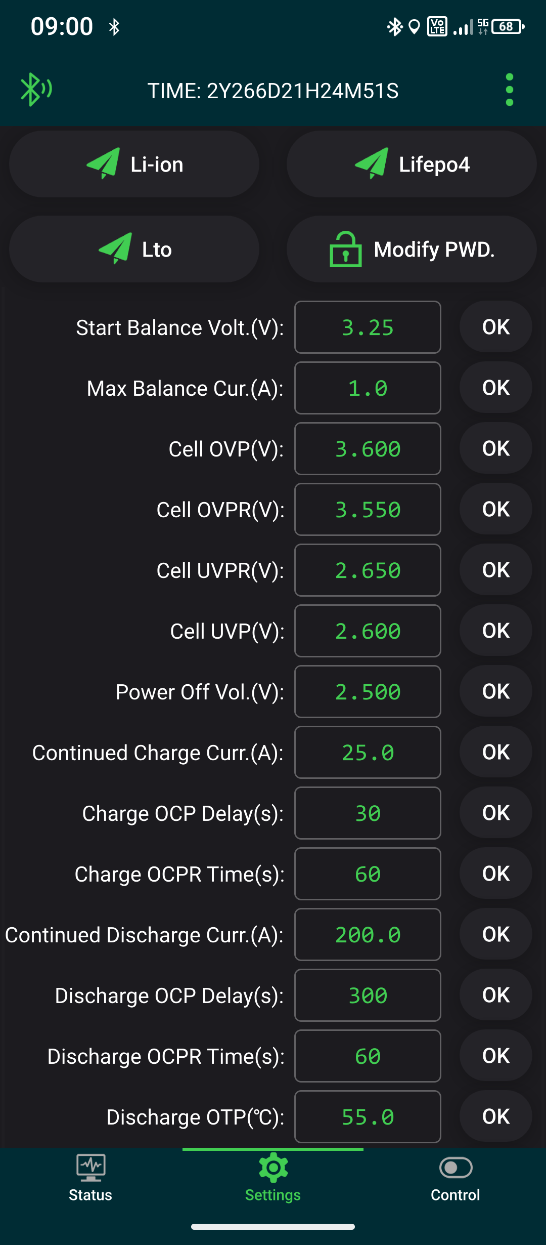

Balance Strom auf 2.6volt setzen ist in meinen Augen (...)

P.s.: im KFZ sind 16Volt und 150 A Lichtmaschinen verbaut. Deswegen ja die Victron Orion 12/12 30

Und der Grund dafür ist die zu niedrig eingestellte Startspannung zum Balancieren. Gleich die erste Zeile in der Konfiguration zeigt 3,25V, das ist im flachen Teil der Kurve. Schreib’ da mal 3,40V rein, dann ist Ruhe.

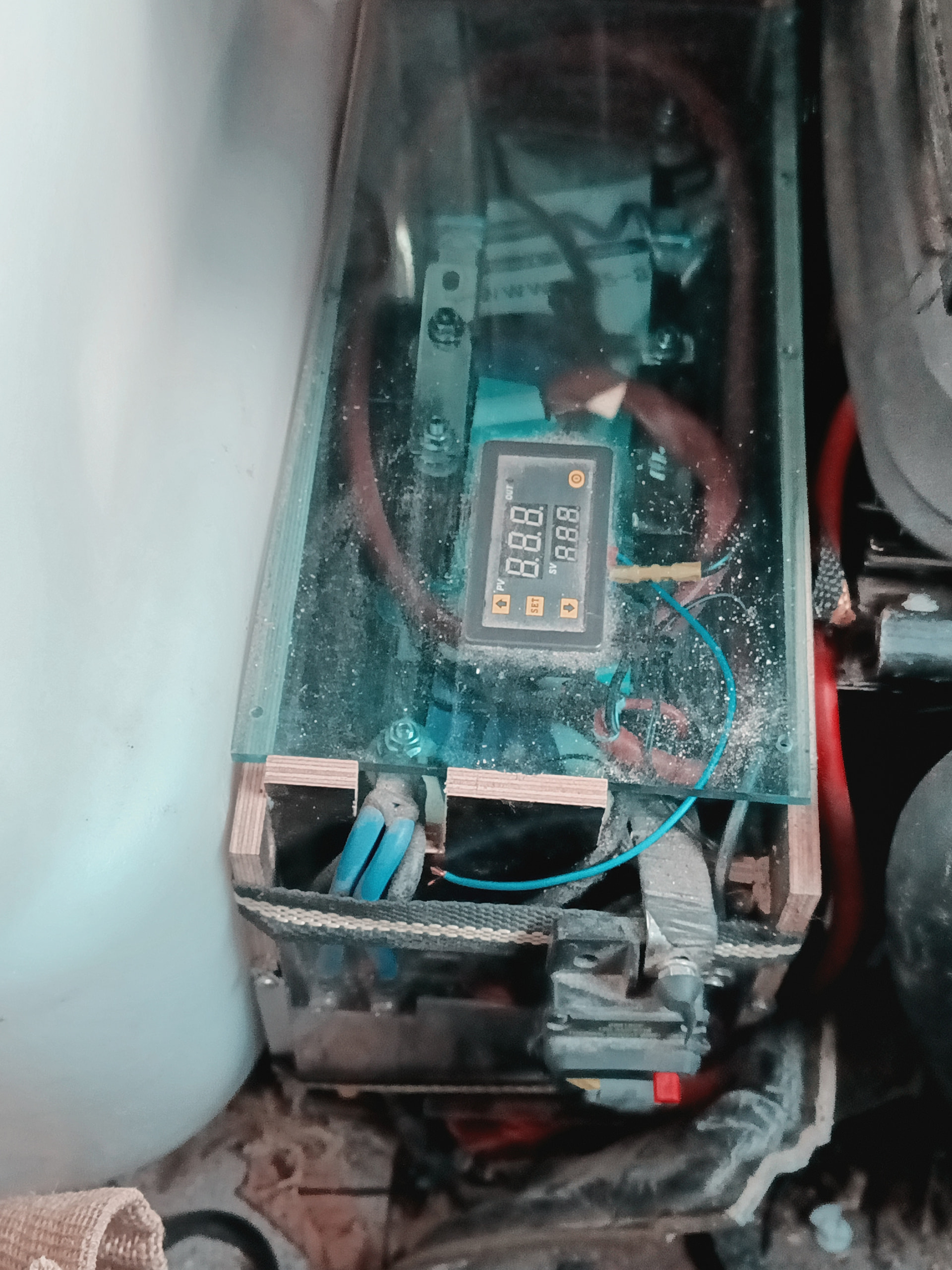

Was macht die Anzeige oben drauf
Die Balance hatte ich aus Australien übernommen damals 2023 beim Aufbau seit dem nicht verändert.
Selbstmord reiner Suizid ausgenommen es sind -10°C und die Anzeige Steuerung regelt im Minus Thempartur Bereich die Heizung.
Wäre 2023 fast Selbstmord hätte das scheiß Teil eingebaut. Über +6°C geht solange Strom in Heizung bis +5 erreicht wurde. Es sind aber über 6°C und es ist kein lüfter sondern Heizung !!!!!!!!!!!!!!!
Nie nie einschalten deswegen im Sommer das blanke blaue Kabel...
Erst unter der +5°C anschalten.

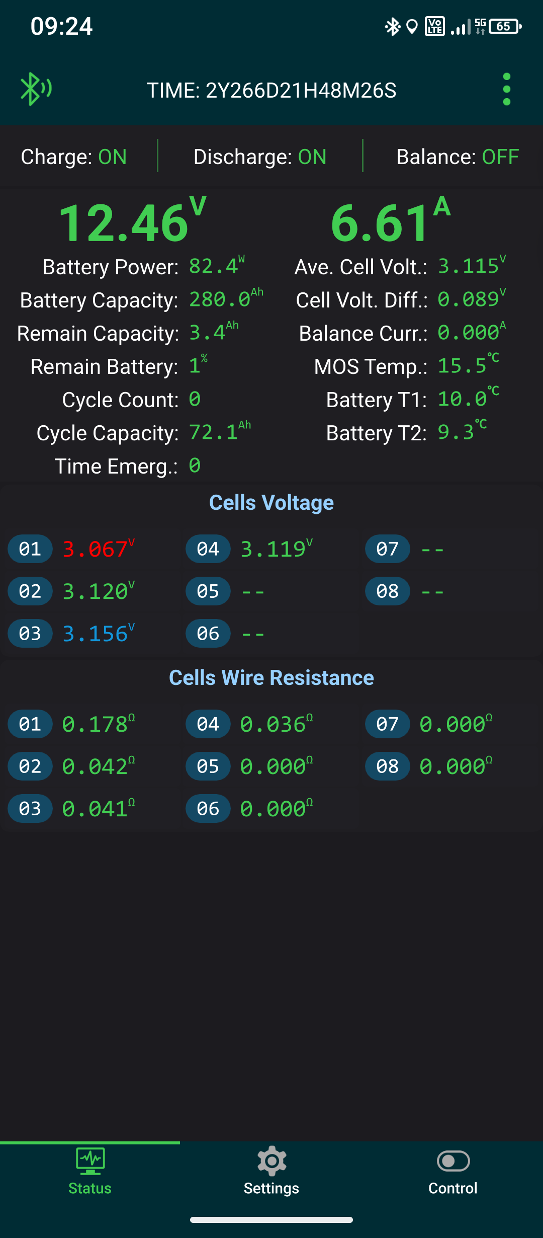

Ok, wie sieht es jetzt aus? Poste nochmals doe Spannungen.
PS: du machst das mit den panels, nicht mit einem Labornetzteil?

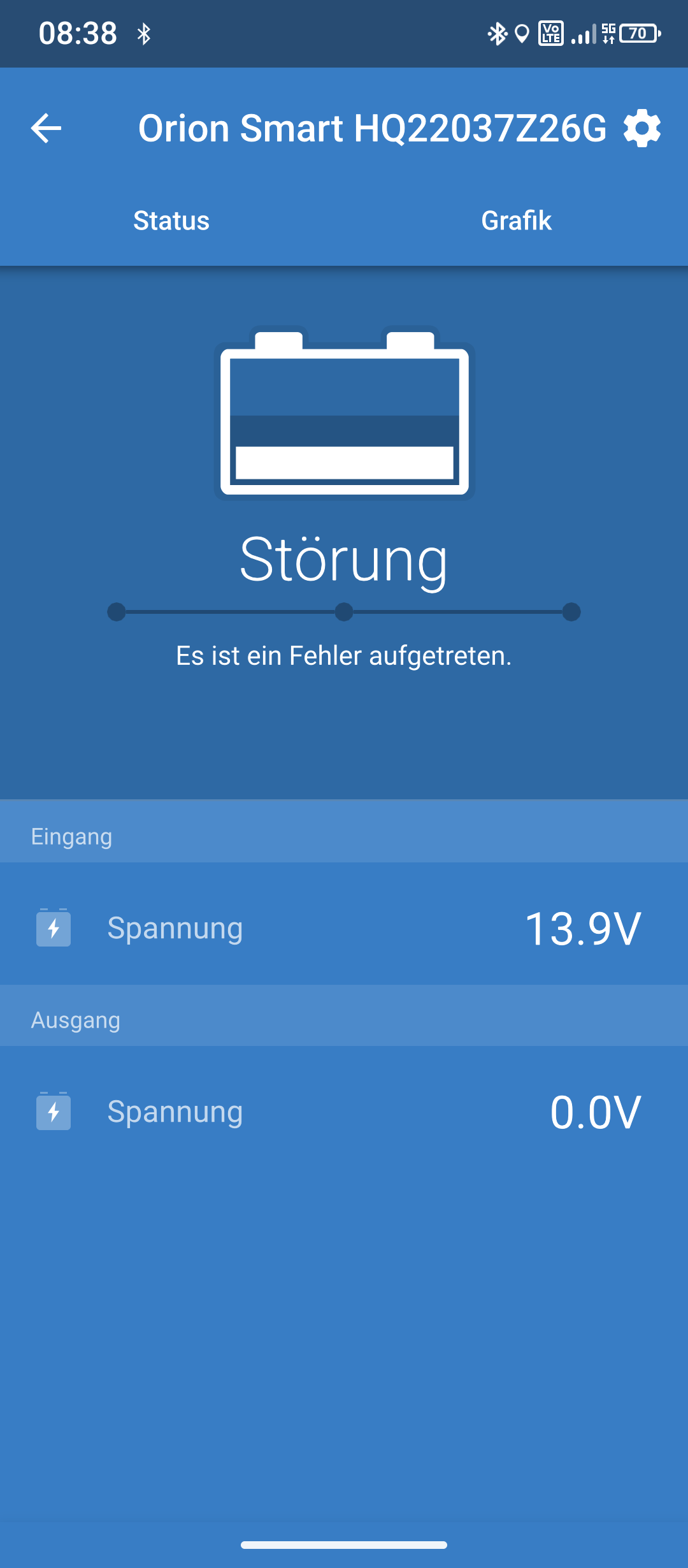

Soweit so gut würde bedeuten das Orion und Netzteil 3,5volt hinüber sind ! ;(
Ist aber schon komisch, dass zelle 1 in der Spannung jetzt höher ist als die anderen. Könnte kleinere Kapazität sein und bedeuten, dass die Zelle tatsächlich schlecht ist.
