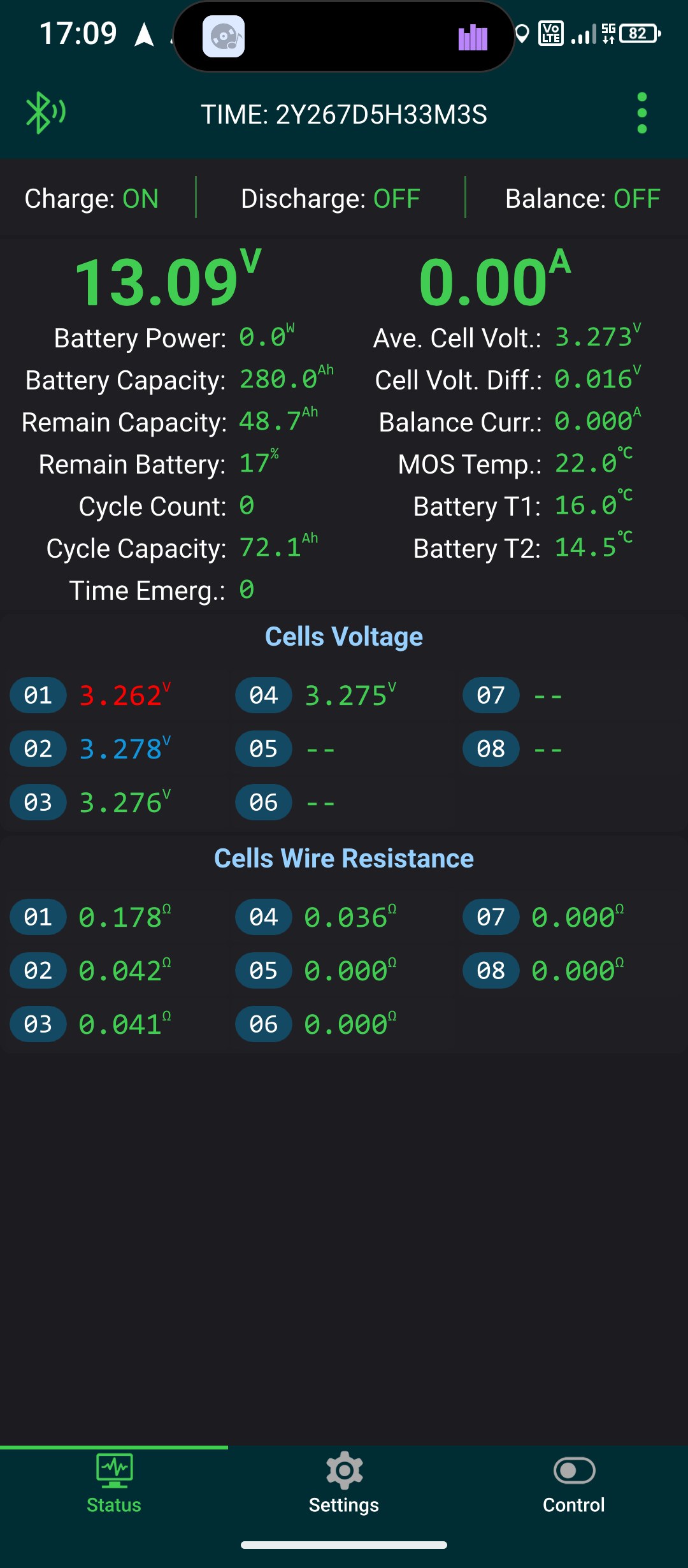

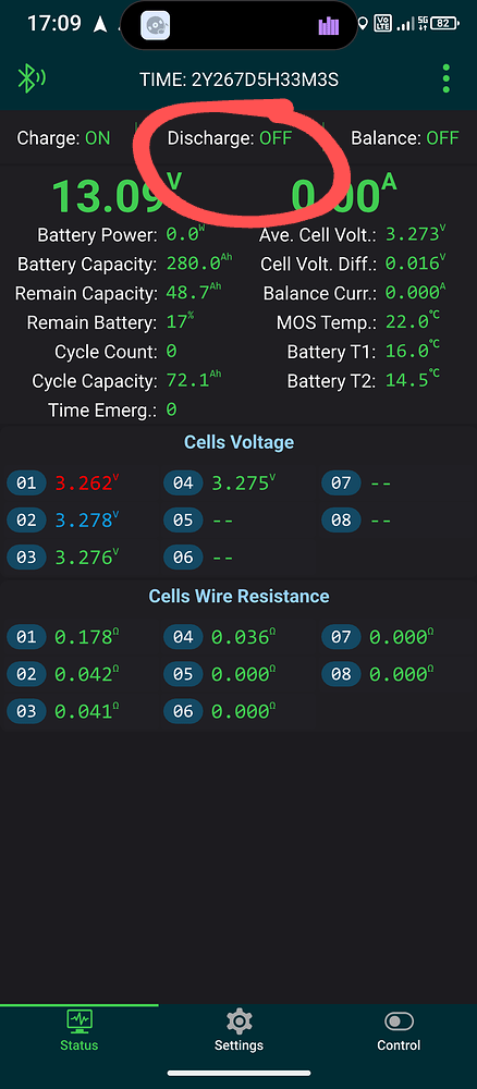

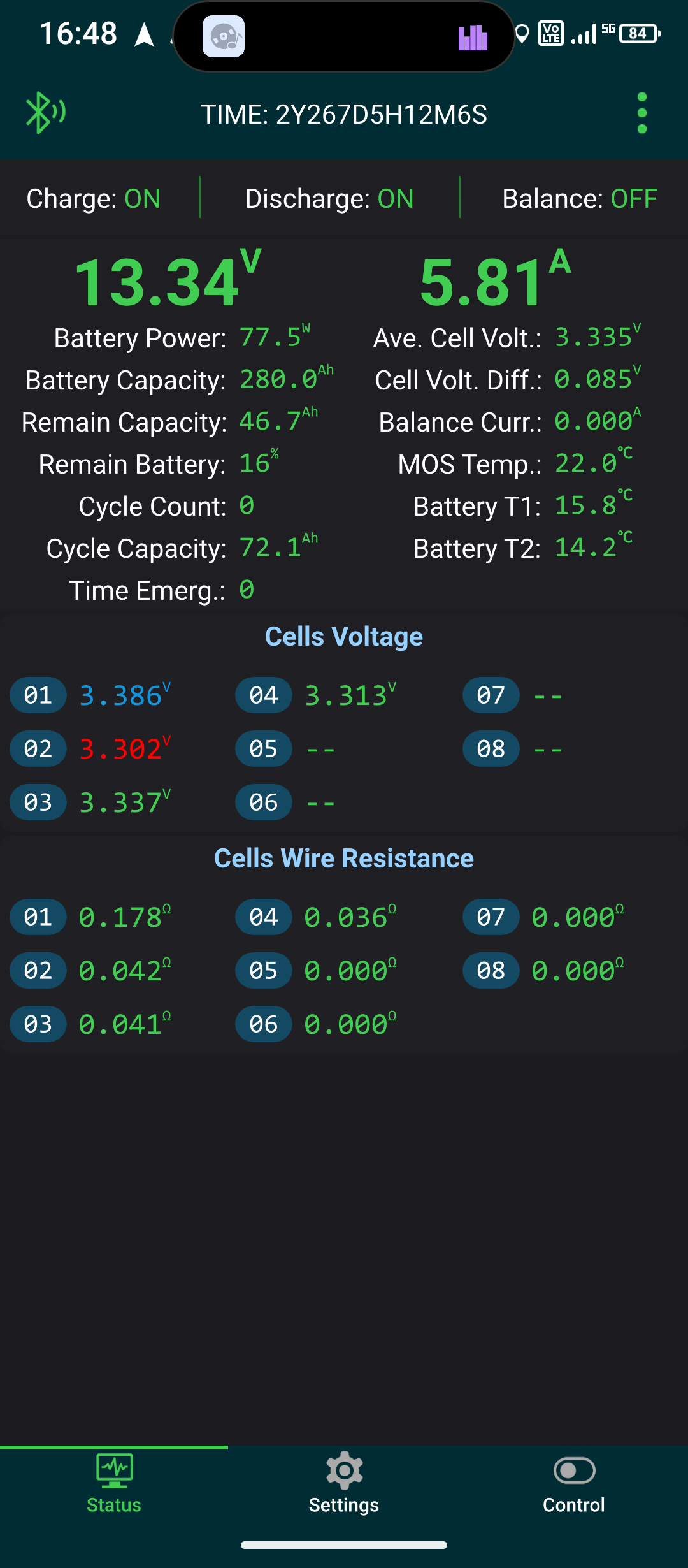

Hab jetzt eines noch screenshot

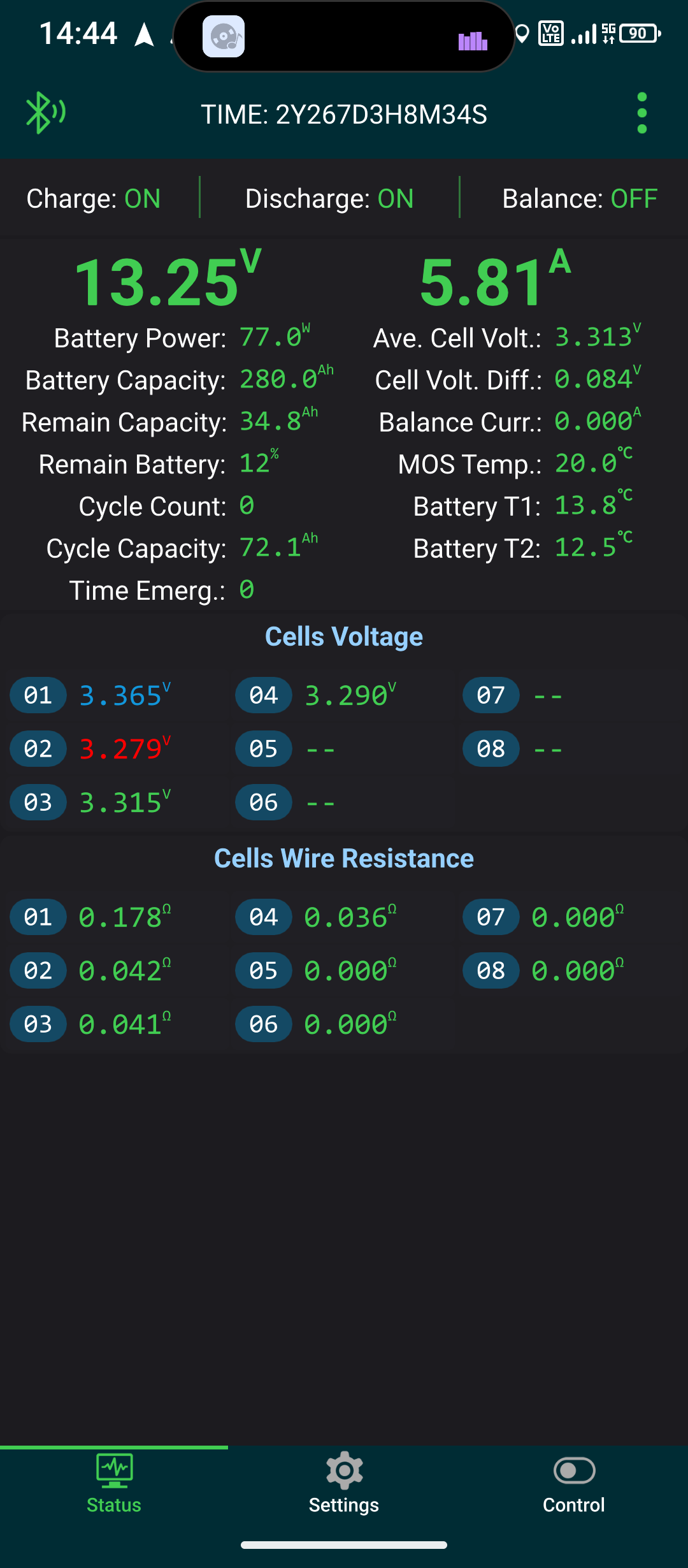

Das würde ich tatsächlich leider als defekt Zelle 1 nennen. Die ist schon fast voll, die anderen nicht. Passt nicht.
Ausbauen wird sich nicht vermeiden lassen.
Sehe ich ebenso kritisch Grade sehe ich das so :pensive_face:

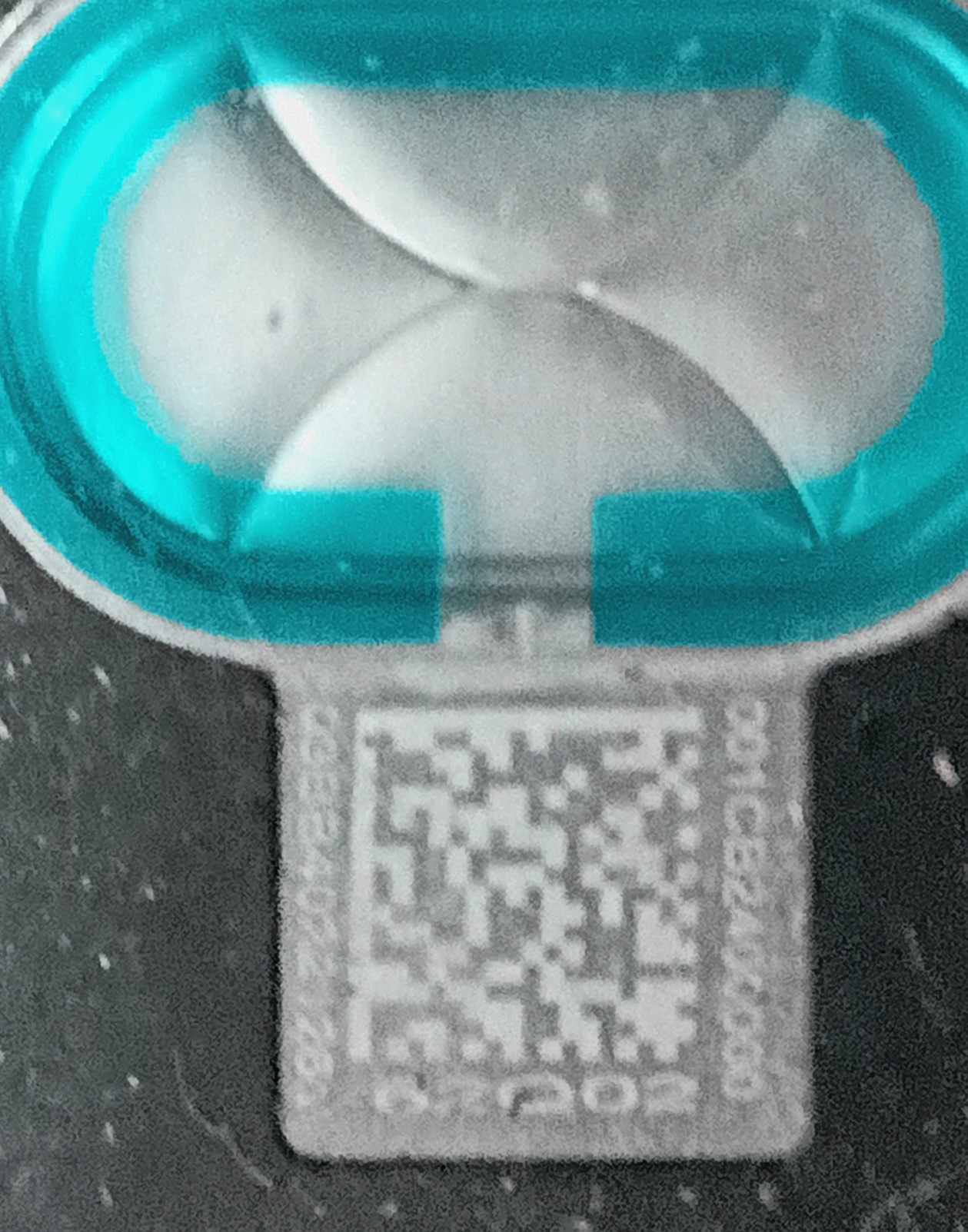

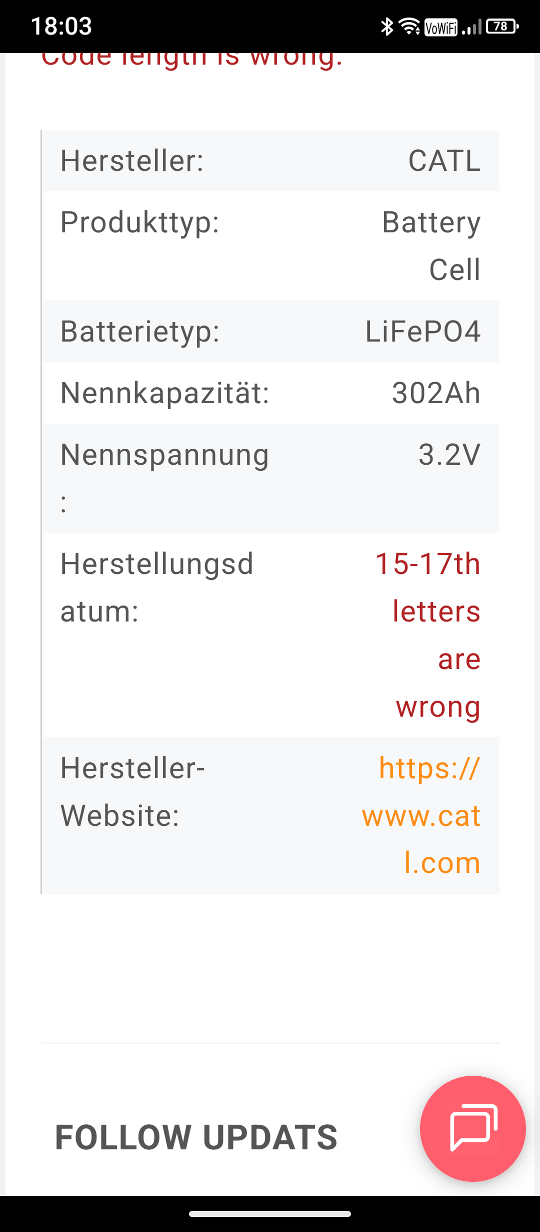

Morgen auf den Tisch hier die benötigte ich und find das alte Zellen Typ nicht
Nimm irgendwas. Mechanik darf ähnlich sein, bequem wäre es, muss aber nicht.
Chemie muss gleich sein, LiFePo4.
Das läuft. Ist doch ein Frankenstein.

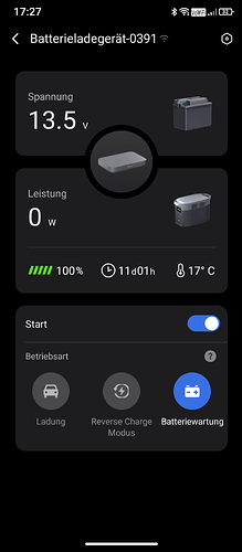

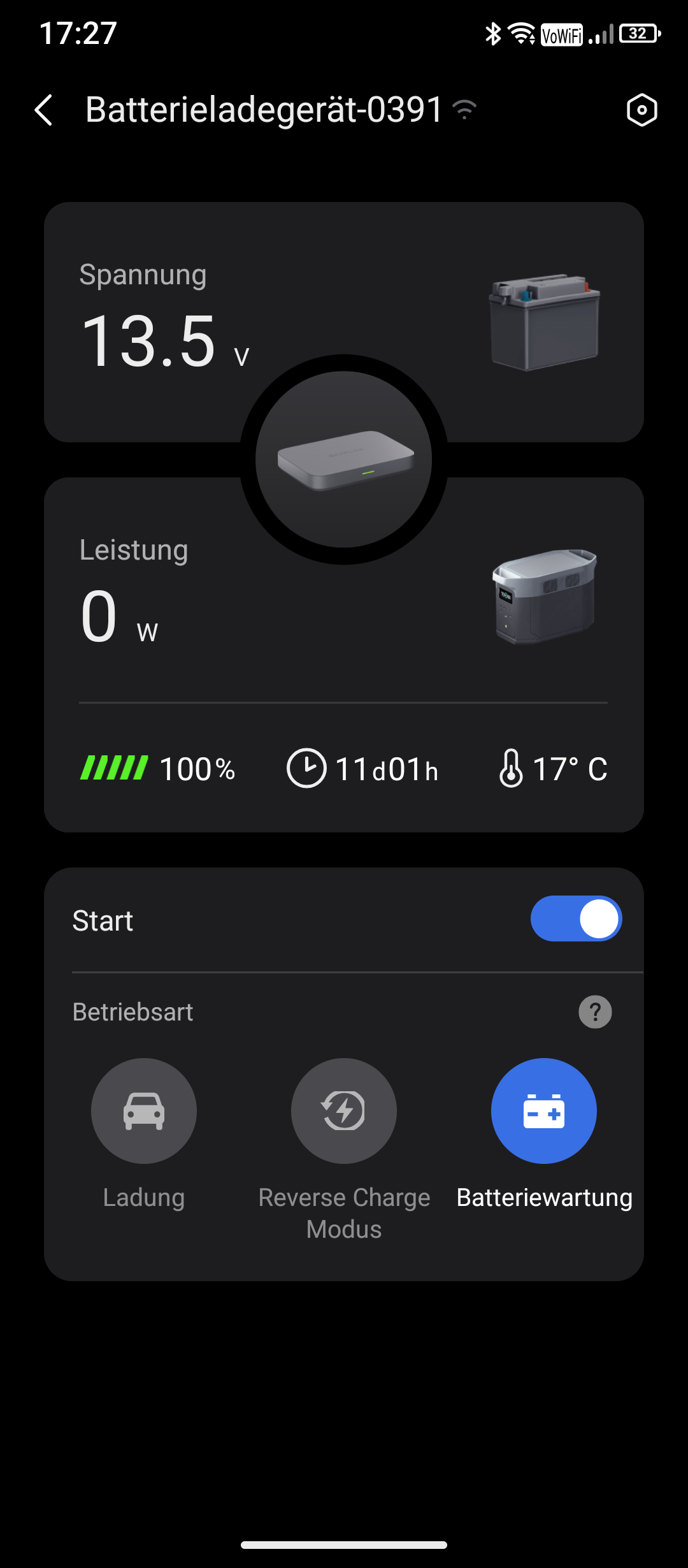

Das Ecoflow Laderegler Ding ist ausgestiegen...:face_with_symbols_on_mouth: (Fehler 021) Stomruckschlag frei übersetzt
Somit ist das hier der ist stand ohne Strom
Wirklich dachte die sollten so ähnlich sein

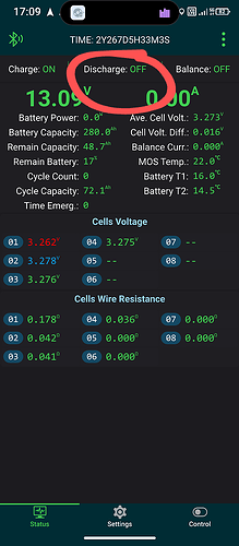

Wieso discharge off??
Ist nicht angeschlossen nur Eingang 13Volt und ca.5A bis 8A überbrückungskabel auf Bild weiter Anfang
Das hat mit discharge off nix zu tun.
Chsrge und duscharge on off sind zwei mosfet schalter, die den jeweiligen Pfad sperren. Man darf nicht einen sperren und den anderen benutzen. Und man darf sie nicht von extern benutzen.

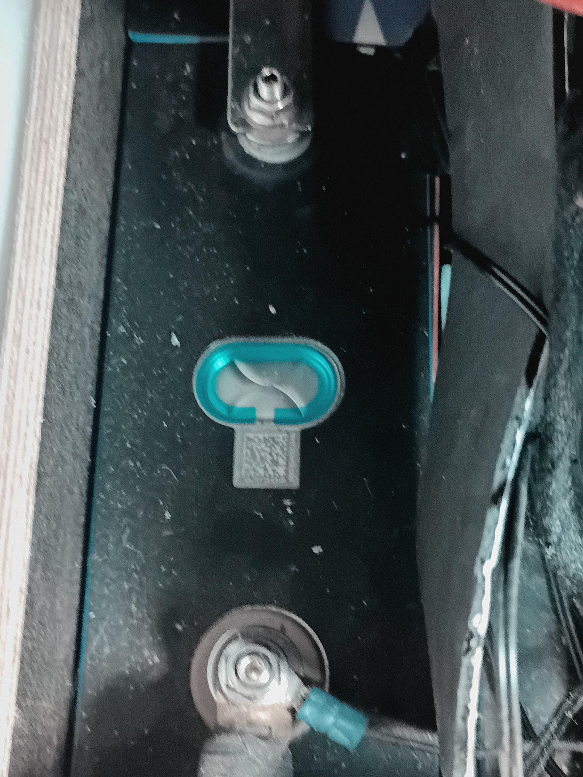

Jetzt ist auch BMS Aus und Posetiv mit Plastik kappe. Jetzt die vier M10 Flachkopfschrauben unter dem KFZ Boden lösen. Die Kiste anheben auf Rollen. Um an Handbremse vorbei zu kommen.

oben steht aber in deinem Screenshot "Discharge off" während du lädst: Das sollte nicht sein.

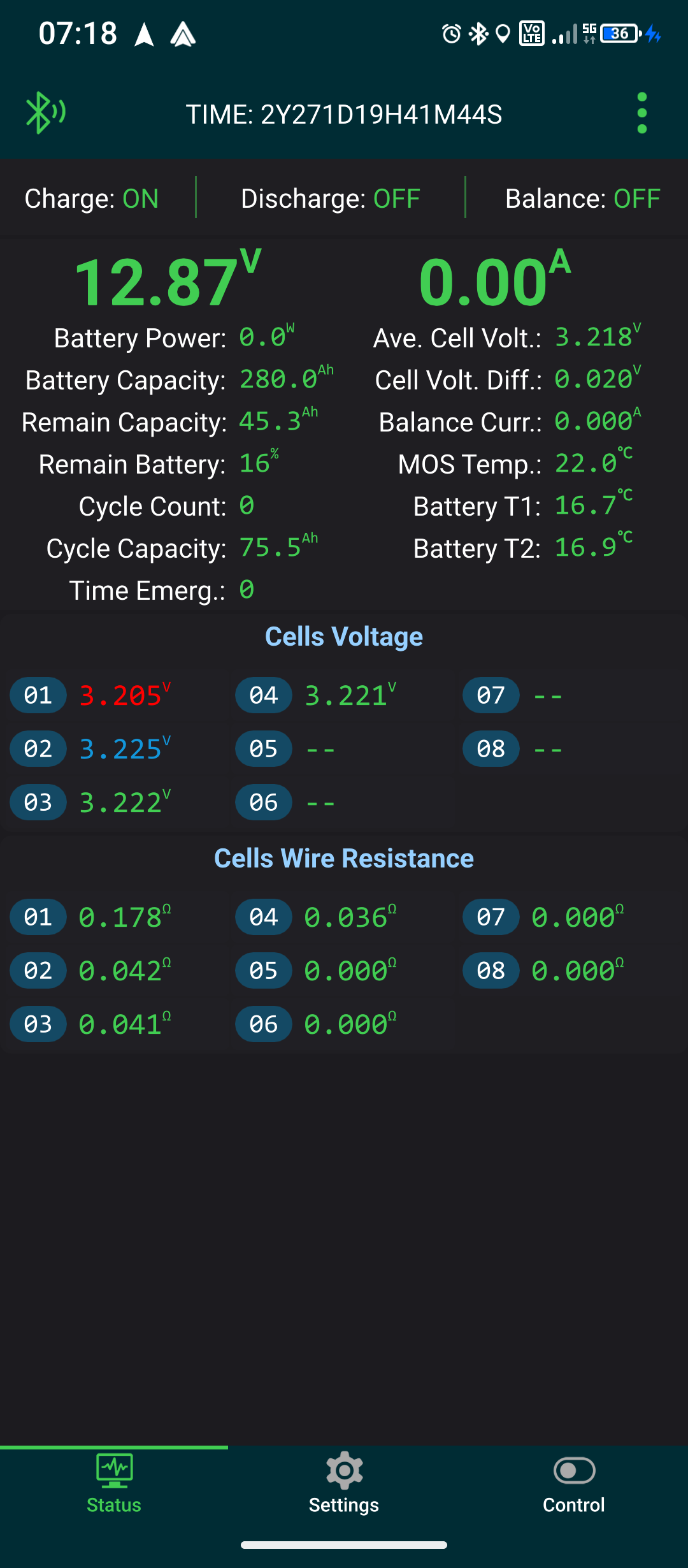

Komisch ist, dass in fen beiden letzten Bildern ohne Strom die Zellenspannungen wieder gleich sind. Ist das jetzt nach tagen immer noch so? Wenn die Zelle 1 bei Ladestrom wieder höher ist als die anderen, hast du immer noch ein Problem mit den verbindern und/oder mit fem Anschliss fer balancerleitungen.
Den balancerstart hast du hoffentlich auf 3,4 V hochgestellt?
Hab den 21.Mai ohne Kabel ohne eingeschaltet BMS das Bild von So. Bis jetzt
ein paar schnelle Anmerkungen.
Aus der aktuellen Spannung kann man wenig herauslesen.
Der BMS leitungsWiderstand zelle 1 ist merkwürdig hoch. Das sollte untersucht werden: Wenns tatsächlich die zelle selbt wäre wäre es nicht gut.
Kann aber ein falscher aufbau der Verschraubung minuspol zelle 1 sein. Beschrieb mal genauer : Pol, Verbinder, BMS Anschluss ring, Mutter ? Beilagscheiben irgendwo ?
Wieder sehe ich : Discharge off. woher kommt das ?
Welche Differenz und welche Startspannung für den balancer ?
