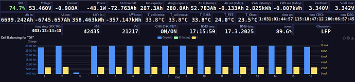

Meiner Ansicht nach ist eine auffällig zunehmende Selbstentladung einer Zelle ein Indikator dafür, dass die Zelle auf einen (im schlimmsten Fall spektakulären ) Ausfall zusteuert. Deswegen erlaubt mein BMS für alle Zellen die Differenz der Selbstentladung aus der Balancerarbeit zu schätzen. Bei passivem Balacing ist die ausgelichene Ladung trivialarweise über Q = U / R * t gegeben. U, R und T sind typischerweise sehr genau bekannt.
Bei einem switched Capacitor Balancer ist die Situation deutlich schwieriger.
So sieht das z.B. bei einem Pack mit einer Zelle mit erhöhter Selbstentladung aus:
Bei einem zusätzlichen externen Balancer kann mein BMS die Differenz der Selbstentladung nicht mehr zuverlässig schätzen, so dass dann auch kein Selbstentladungskompensation mehr genutzt werden kann. Außerdem werden zukünftige zusätzliche Auswertungen nicht funktionieren.
Deswegen macht die Nutzung meines BMS mit einem externen Balancer keinen wirklichen Sinn.
Davon abgesehen sollte man sich gut überlegen, ob man eine Zelle, die von einem ~ 100 mA Balancer nicht gebändigt werden kann, wirklich weiter nutzen möchte.
