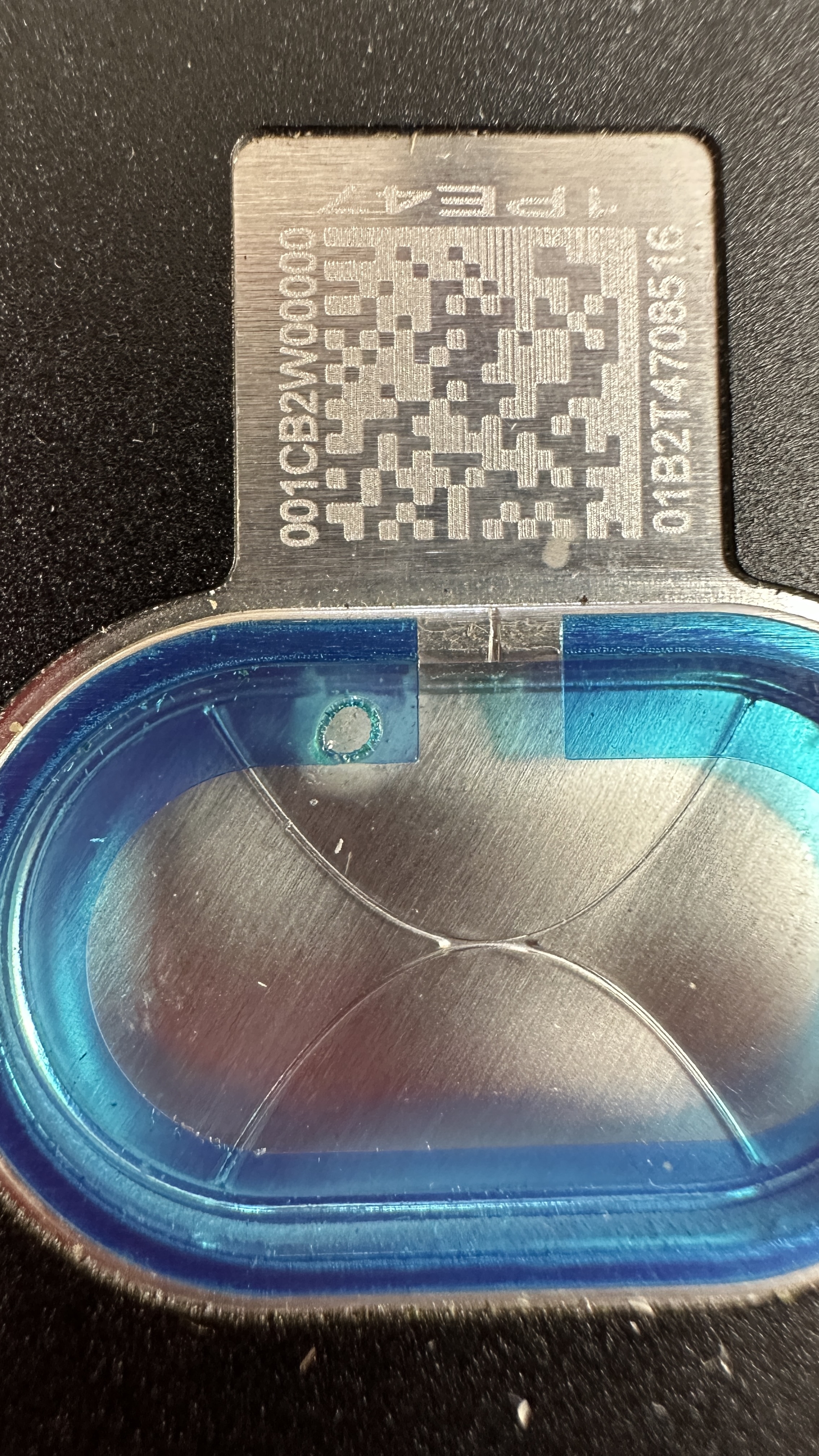

Ich habe am 16.07. 22 bei GREAT PACK LiFePo4 Official Store 16 EVE 320Ah bestellt für 3596€ Ausgepresst. Das war nun nach der Zeit Gesetzesänderung. Beim Bezahlen des Warenkorbes wurden 2959€ abgerechnet. Um Zoll brauchte ich mich nicht kümmern. Die Ware wurde mit UPS mit 4 Paketen zu je 1kg verschickt und kamen hier 14 Tage später als kalkuliert an. Alles gut.
Nun war da aber noch die Neugierde nach der Qualität. Es sollten EVE 320Ah Grade A balanciert sein. Zum auslesen des Codes kam ich über die Hompage der Basen https://www.basenpower.com/QR-DECODER/ weiter.
Es stellte sich heraus, das es wohl CATL 280Ah Zellen sind. Z.B.: 001CB2W0000001B3N4709158
Code Check...
Code: 001-CB-2W-0000001-B3N-4709158
Code seems right.
Code length is right.
Manufacturer:CATL
Product Type:Battery Cell
Battery Type:LiFePO4
Nominal Capacity:280Ah
Nominal Voltage:3.2V
Production Date:22/Mar/2021
Manufacturer Website:https://www.catl.com
Hat hier einer Erfahrungen damit?
Ausbalanciert scheinen sie zu sein. Alle Zellen haben exakt 3,30V.
Das sagt doch nur, die Zellen haben eine gleiche Spannung, mehr nicht... deutet nur darauf hin, die Selbstentladung ist überall gleich und scheinbar bei 2 Monaten Lieferzeit nicht schlecht oder voll geladen versendet (was ich nicht glaube).
Da kann jetzt eine Zelle 100Ah haben, die nächste 246Ah und die nächste wiederum 298Ah.
Testen und wenn die alle gleich sind, womöglich an die 300Ah ran kommen, weil gute 280er Zellen, dann freuen, auch wenn etwas teuer gekauft.
