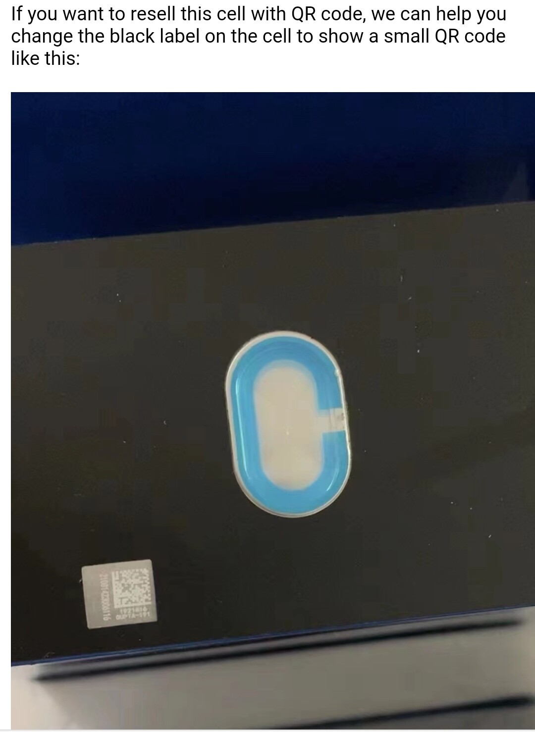

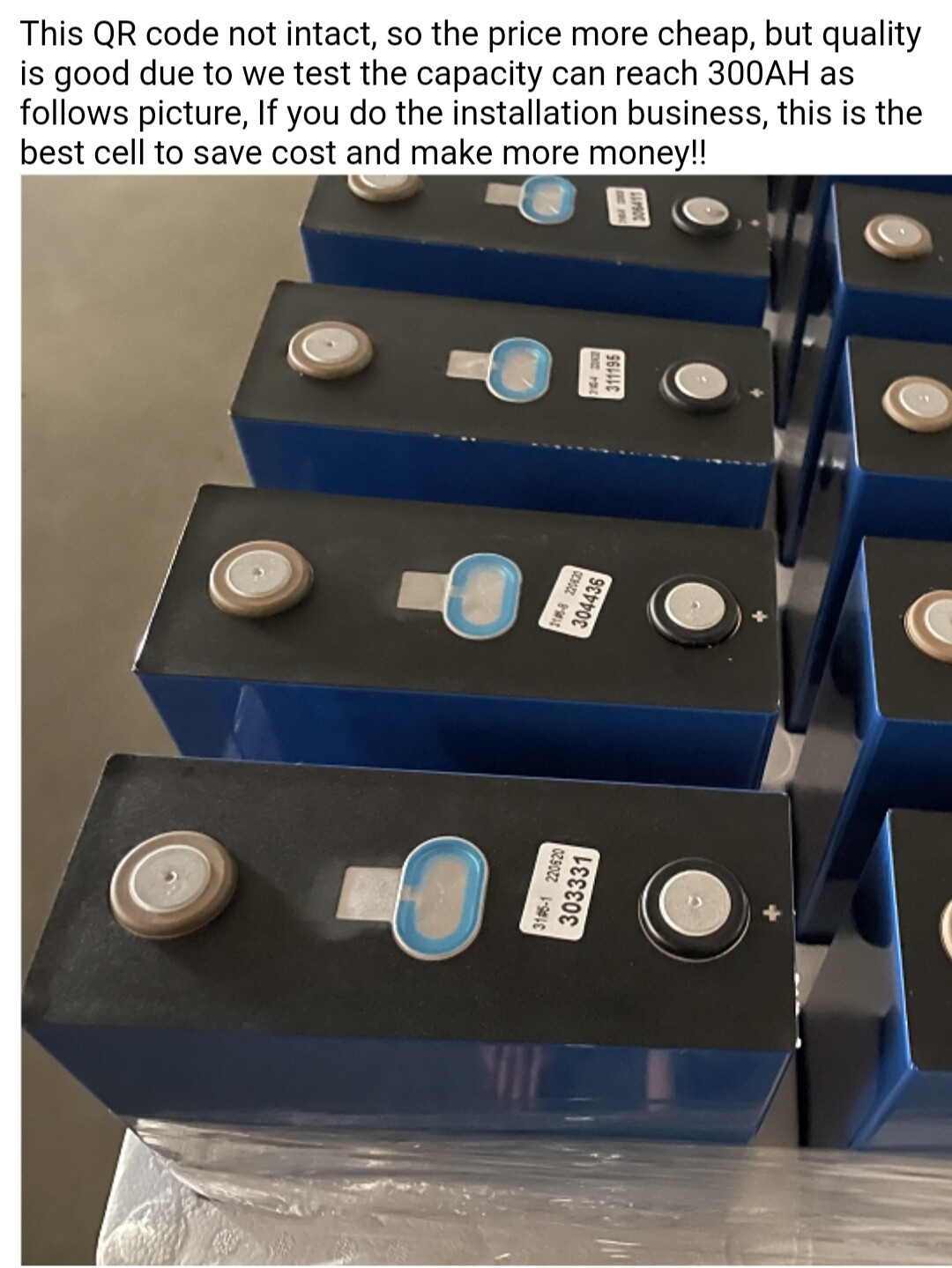

...falls du welche erwischt mit geändertem QR versuchst du Gefahrengut ohne Bezeichnung/ richtige Kennzeichnung zu importieren - wenn du Glück hast wird das so gewertet wie ein fehlendes CE, bei Pech musst du die Kosten für die Aktion tragen. So was würde ich nicht riskieren für günstige Zellen.
OK, es zielt darauf aus, das der original QR Code "eliminiert" wurde...
Dabei gehe ich bei meiner Anfrage mit DPP bei Shenzen Basen davon aus, das wenn sie mir bestätigen das die Zellen die original QR Codes besitzen, ich mich "zumindest" Schadfrei halte, wenn dem doch nicht so wäre...
Wenn sie daneben noch ein "zusätzliches" Pickerl mit sonstigen Daten kleben, wird das wohl egal sein.

OK, es zielt darauf aus, das der original QR Code "eliminiert" wurde...Du gehst davon aus das sie Dir die Wahrheit sagen und das ist leider nicht immer der Fall und schadlos halten wirst Du Dich dort gewiss nicht können. Ich kämpfe grad meinen 2ten Kampf mit einem Händlersupport, zugegeben wegen geringerer Probleme, aber echtes Entgegenkommen oder gar Fehlerkultur, im Sinne was wir hier vielleicht darunter verstehen, solltest Du nicht erwarten. Um es einfach zu halten: Meiner Meinung nach kannst Du vereinbaren was Du willst und bekommst trotzdem was da ist, da hält niemand auch nur nen nassen Schnürsenkel an eine Zelle. Tests machen sie ausschließlich per Zufall für einzelne wenig Zellen(bestätigt im Supportchat vom gleichen Mitarbeiter der mit matched cells verkauft hat). Einzig V und IR messen sie und das sagt nicht wirklich viel über die Kapazität aus.
Hat jemand in der Praxis bereits mit Shenzen Basen und Fake Ware negative Erfahrungen gemacht?
Danke!
