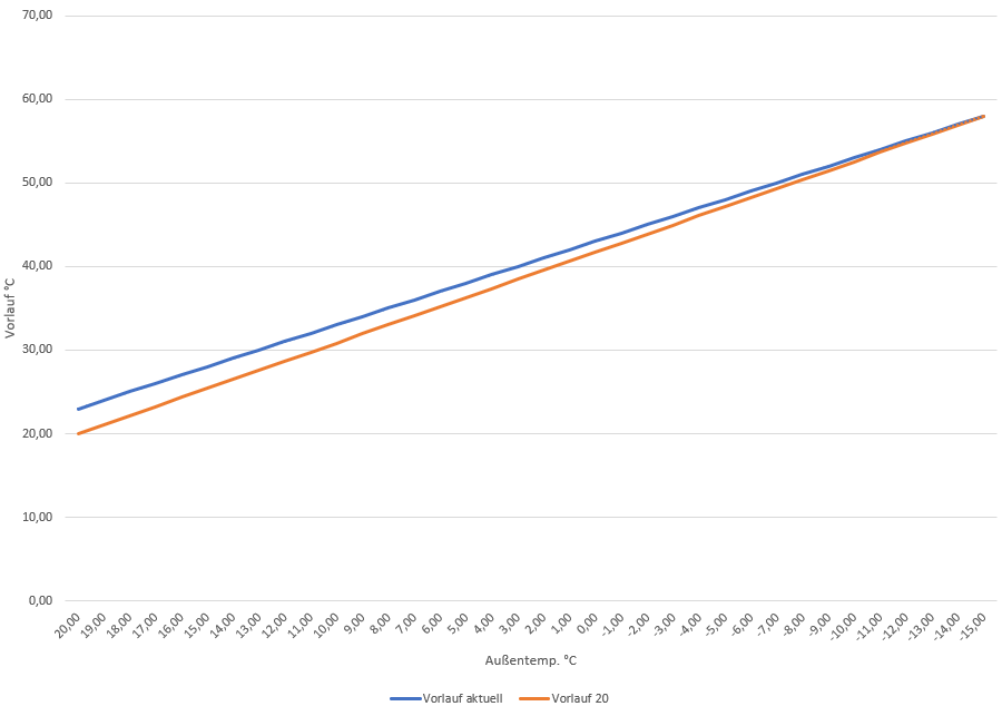

Heizkurve durch beide Korrekturen:
Wegen zu warm:
Fuß niedriger, vorher 25:
Offset niedriger, vorher +2:
Wegen Nachts zu kalt:
"Kopf" höher, wegen Nachts bei Kälte zu knapp, vorher eingestellt Vorlauf 52 Grad bei -12 Außentemperatur.
Einstellungen Heizkurve jetzt neu:
Fuß 23 (@20) bis 55 (@-12)
Offset +1
Damit hast du aktuell eine Steigung von 0,91 an der Heizkurve.
Einzig, was mich wundert, bei 20°C Außentemperatur sollte die Vorlauftemperatur eigentlich nicht mehr höher als Außentemperatur sein müssen da es (und noch ein eigentlich) eigentlich keinen Heizbedarf mehr gibt.
Wenn man die Kurve entsprechend anpasst würde die Steigung dann bei 1,03 liegen. Hab das mal gemalt:
