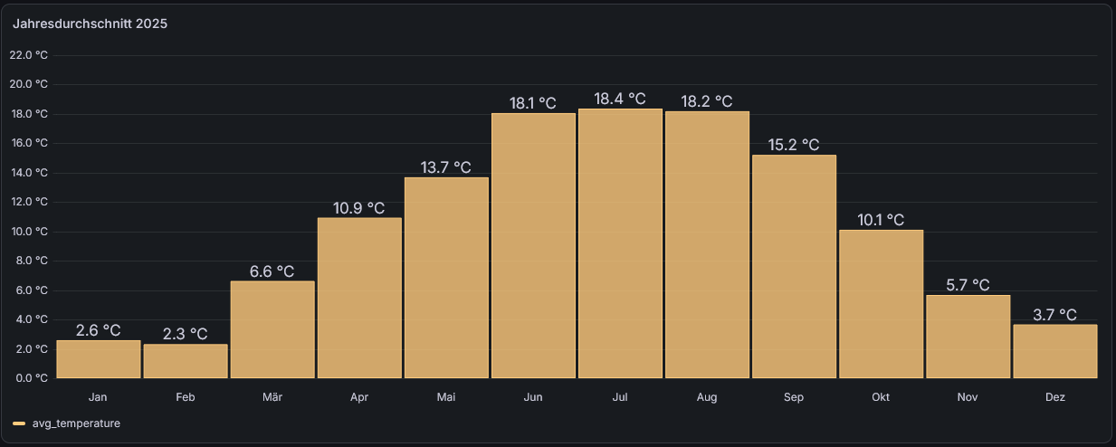

Änderungen oder Anpassungen an der Zentralheizung sind in der Wirksamkeit eigentlich nur sinnvoll zu überprüfen wenn man die Außentemperaturen daneben legt. Bei uns war der Januar 2026 im Durchschnitt deutlich kälter als 2025. Auf die genauen Zahlen hab ich jetz gerade keinen Zugriff aber ich meine gewöhnlich liegt der Januar im Durchschnitt bei uns bei +1,4 - +1,9°C. 2026 hatte er -0,9°C im Durchschnitt.
Hier noch mal unsere Durchschnittstemperaturen (hatte mich bei meinen Erinnerungswerten etwas vertan):

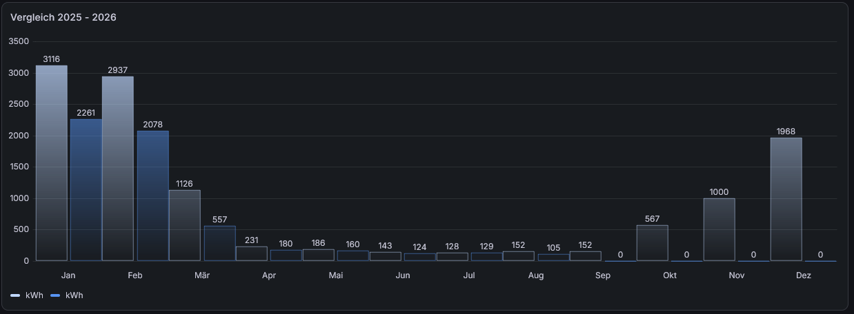

Dazu die Heizungsverbrauchswerte, allerdings ist diese Gegenüberstellung verzerrt da wir letztes Jahr angefangen haben das Haus (halbseitig) energetisch zu sanieren und die ersten Splitklimas sind eingezogen, aber dennoch (inkl. Warmwasser):
