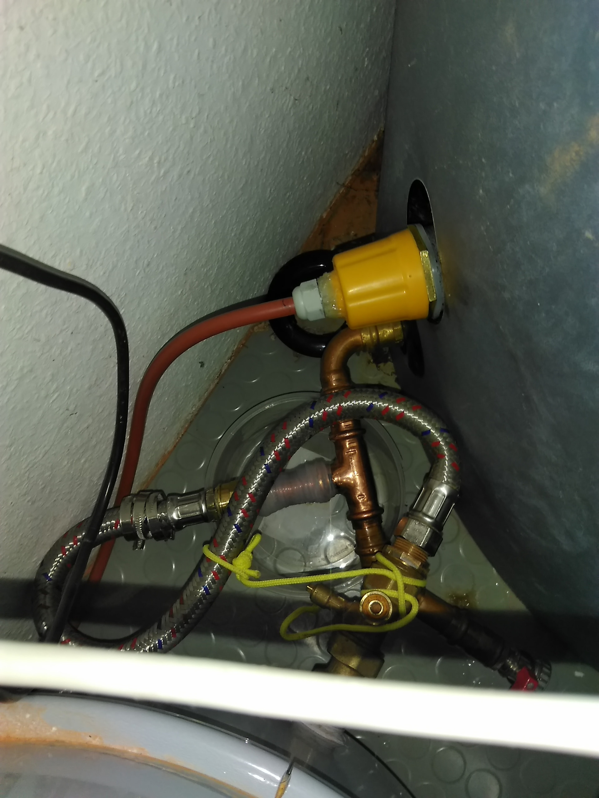

Update BetrÜb Pressung leckt.
Im Rahmen von Umbauten habe ich mich dazu hinreißen lassen an einer gefangenen Stelle was zu erweitern. Ergo ging nach McMurphy die Pressung schief. Es droppte erst ein bisschen und am Schluß im Strahl. Einzigen Möglichkeit war Säge und komplett neu oder selbst verschweißendes Reparaturband. Ich habe mal einen Zehner investiert und bin positiv überrascht, es hält bis jetzt dicht.! Warten wir es mal ab.
Habt ihr damit Erfahrung.??
Es gibt sogenannte Reparaturschellen. Vielleicht hilft dir das?
Die Undichtigkeit ist die Pressstelle selber. Nach Norm müsste das komplett ersetzt werden. Von daher gibt es keine Schellen für Pressstellen. Genau das werde ich bei nächster Gelegenheit machen.
Bis jetzt ist das Band dicht…..
Ich bin konsterniert.!!

Update BetrÜbserfahrung
Leider hat das Netz Recht :
Die Solardichtungen geben nach einiger Zeit eine nach der anderen auf und fangen langsam an zu suppen….
Im Moment bin ich ratlos….
Zeig doch mal ein Bild von der Situation, aber wirst nicht drumrum kommen die Schadenstelle deutlich zu eröffnen. Es gibt verschiedene Übergänge, evtl. kannst es mit deinem Schraubfitting verlängern. Ich meine habe im Bauhaus oder Globus im Prospekt mal ein Übergangsteil gesehen, das egal von was quasi universal adaptieren konnte, habs aber leider spontan nicht gefunden.
Das ist eine “Falle”….Man kann das nur mit der Säge demontieren.! Das war auch so gewollt, weil eine Verschraubung mit V-Kontour ein Vermögen kosten würde.!!
Die beiden Pressungen unter dem Siliconband sind nicht dicht.
Ein Schneid-Klemmg-Bogen als Eingang zum Tank hätte nicht viel gekostet…. Damit wäre die Leitung demontierbar…
Wie gesagt im Moment ist es dicht. Die echte Reparatur kommt beim nächsten Ablassen des Schichtenspeichers dran. Dabei werde ich das gesamte Teil umgestalten, damit man auch ohne Ablassen dran arbeiten kann.

Was ein Spaghetti.
3/4” ist hier Vorschrift zum Ausgleichsbehälter, der Ablaßstutzen ist vorgegeben, und der Standort alternativlos…. Alles Kacke, der eine Tod, den man bei jedem Projekt sterben muß.
Ist so ein typisches Dreckeck. Den Ausgleichsbehälter kann man wegrücken, wenn er leer ist. :wink: Arbeiten macht da keine Spaß.!!
