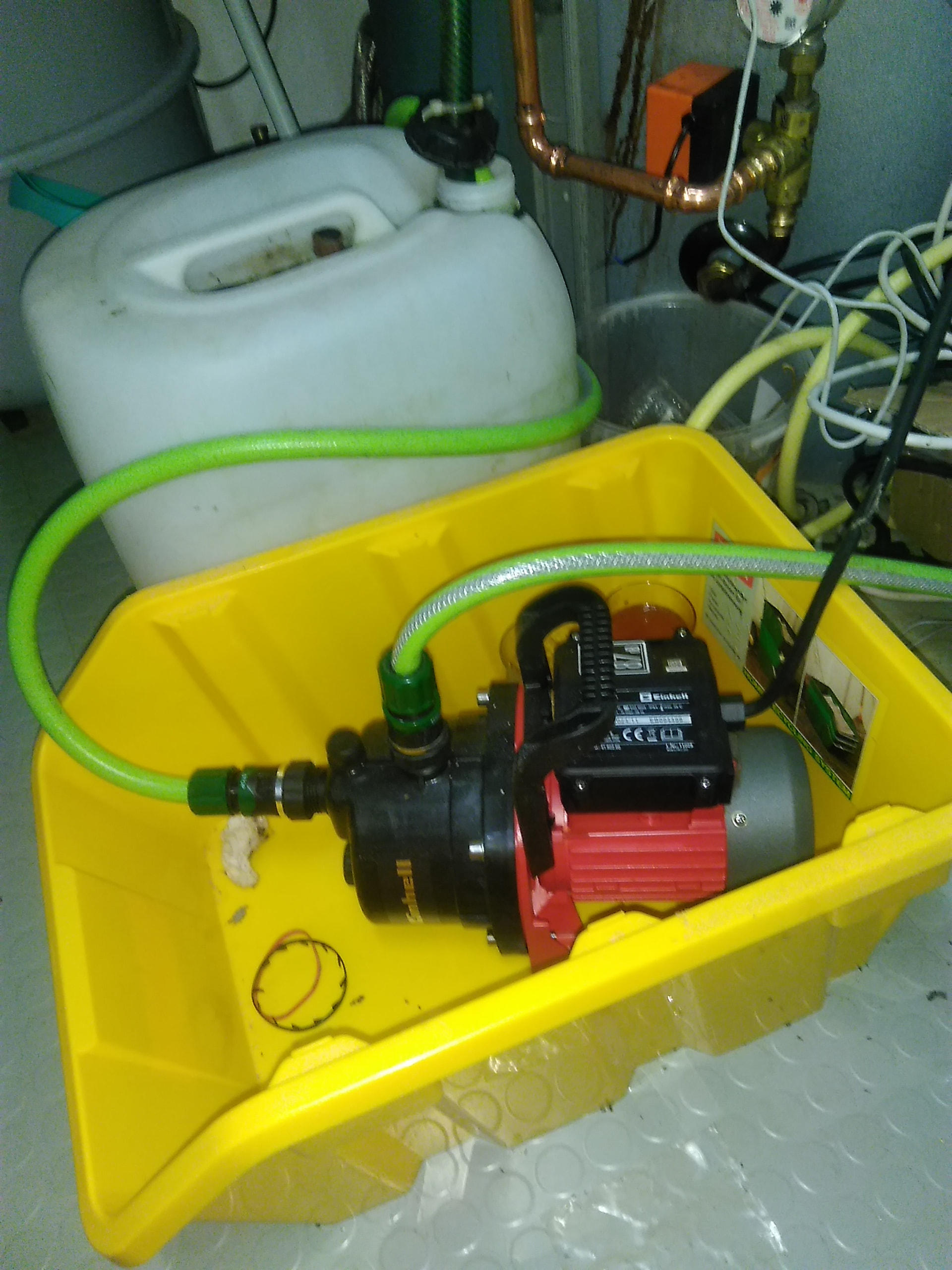

Update BetrÜbserfahrungen
Thema sinnvolles Werkzeug
Ich befülle meine Anlage mit einer kleinen Gartenpumpe, max. Druck gut 2Bar. Die Entleerung mache in einen Kanister mit dem Überdruckventil.
Wegen der Schweinerei steht die Pumpe in einer Wanne.
Die Entlüftung mache ich im normalen Betrieb mit der "Flasche".
