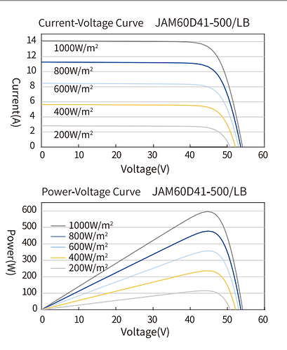

Dafür benötigt man einen speziellen (teuren) MPP-Tracker/Temperaturregler
Das kommt eben darauf an. Wenn man ein wenig handwerklich kann, könnte man beispielsweise 5xPVT Module nehmen. Diese mit extra “wenig” Leistung, also 400W. Kommt man auf 2000W. Dann ein WR mit 800W Einspeisung und Akkumöglichkeit.
Bedeutet:
5x PVT-Module erzeugen im Sommer direkt Warmwasser UND man hat den Strom. Den in einen Akku rein, bei 2000W Modulleistung kommt da auch was im Sommer zusammen.
Setzt dann aber handwerkliches Geschick voraus, PVT Anbinden mit nem Handwerker will man sicher nicht bezahlen müssen.
Rein technisch ist ein DC Heizstab direkt an die PV Module das einfachste und günstigste.
Beim Balkonkraftwerk auf 4 Module erhöhen und Speicher für die Nacht.
(PV Module - Speicher - Wechselrichter)
Das dürfte den meisten Benefit bei geringst möglichen Aufwand sein, nichts muss angemeldet werden, einfach zu händeln, günstig.
Die Idee mit dem Umklemmen der Module ist auch keine schlechte Idee, schränkt aber eventuell etwas ein.
…jedenfalls wenn es zufriedenstellend funktionieren würde. Wer die Diagramme der Module betrachtet kann für verschiedene Einstrahlungen die Leistung an verschiedenen Punkten der Kurve ablesen und den dazugeehörigen Wert des Heizwiderstands ausrechenen. Der muss zwangsläufig variabel sein.

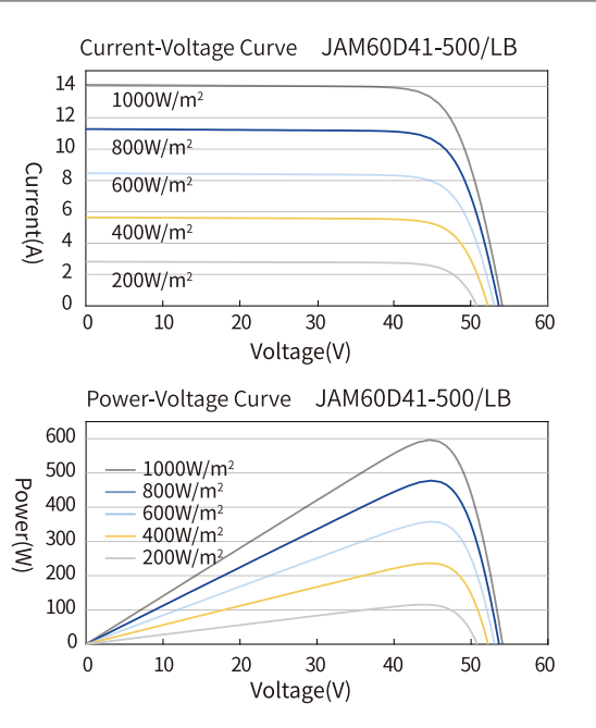

einfach mal die Diagramme ansehen:
Das obere Diagramm bildet fünf Kurven in unterschiedlichen Farben ab, die zu je einer Einstrahlungsleistung passen. Fährt man die Kurven ab und multipliziert die Spannung mit der dazugehörigen Stromstärke, erhält man die Leistung für diesen Punkt. Die Ergebnisse sind in dem unteren Diagramm eingezeichnet. Man erkennt sofort, dass es für jede Einstrahlungsstärke einen Punkt mit der höchten Leistung (MPP) gibt. Dieser liegt unabhängig der Einstrahlung bei annähernd gleichen Spannung. für 1000W Einstrahlung müsste der Widerstand 46V²:600W=3,5Ω betragen. Für 600W Einstrahlung müssten es 46V²:350W=6Ω sein und für 100W Einstrahlung sind es 46V²:110W=19Ω. Passt man diese Widerstände nicht der Einstrahlung an, bleibt ein sehr großer Teil der möglichen Leistung ungenutzt. Bei Reihenschaltungen muss man zunächst Spannungen und Leistungen addieren und erst dann rechenen. Abgesehen davon kann man eine Gleichspannung in Reihe geschalteter Module nicht einfach durch einen Schalter, Thermoschalter oder Übertemperatursschalter unterbrechen!!
